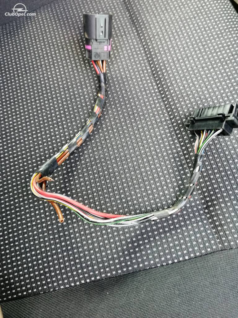

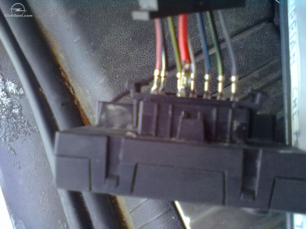

Sa inteleg ca la pinul 4 nu este fir? La firul rosu gros era legat releul din ultima poza. Asa a fost instalatia.
Multam de informare. Respect
  • Edwin
  • Mesaje scrise: 5,887
  • Locatie: Bistrita-Nasaud
  • Masina: Zafira 2006 z19dt
La pinul 4 nu exista nici un fir 😉

Azi am inceput din nou verificare instalatiei: am controlat intrarea si iesirea din modul, cu lampa de control si toate functioneaza normal (la iesirea din modul). Am verificat din mou instalatia de la remorca si totul e OK. Dupa legarea firelor la priza, functioneaza pozitia, stopul frana, marsalier, semnalizare dreapta, iar la semnalizare stanga imi da eroare de bec ars ( nu se aprinde pe remorca iar la masina functioneaza mai rapid). Este un fenomen ciudat. Am mai facut o poza cu mufa ce iese din modul, si este identica cu cea a lui Edwin, numai ca are in plus firul alb din pinul 4 si firul rosu din pinul 10:
Ora 17: Dupa 8 ore de stat in frig: EVRICA, am reusit sa pun in functiune instalatia la carlig. Multumesc lui Edwin si Stefan pentru ajutor si sfaturi.
PS: pentru cei care vor sa-si monteze instalatie pt carlig sa urmareasca firele cu codul de culori de la mufa prezentata de Edwin (la mine acolo a fost problema, cu firul rosu gros si cel alb cu negru , care a trebuit sa le anulez).

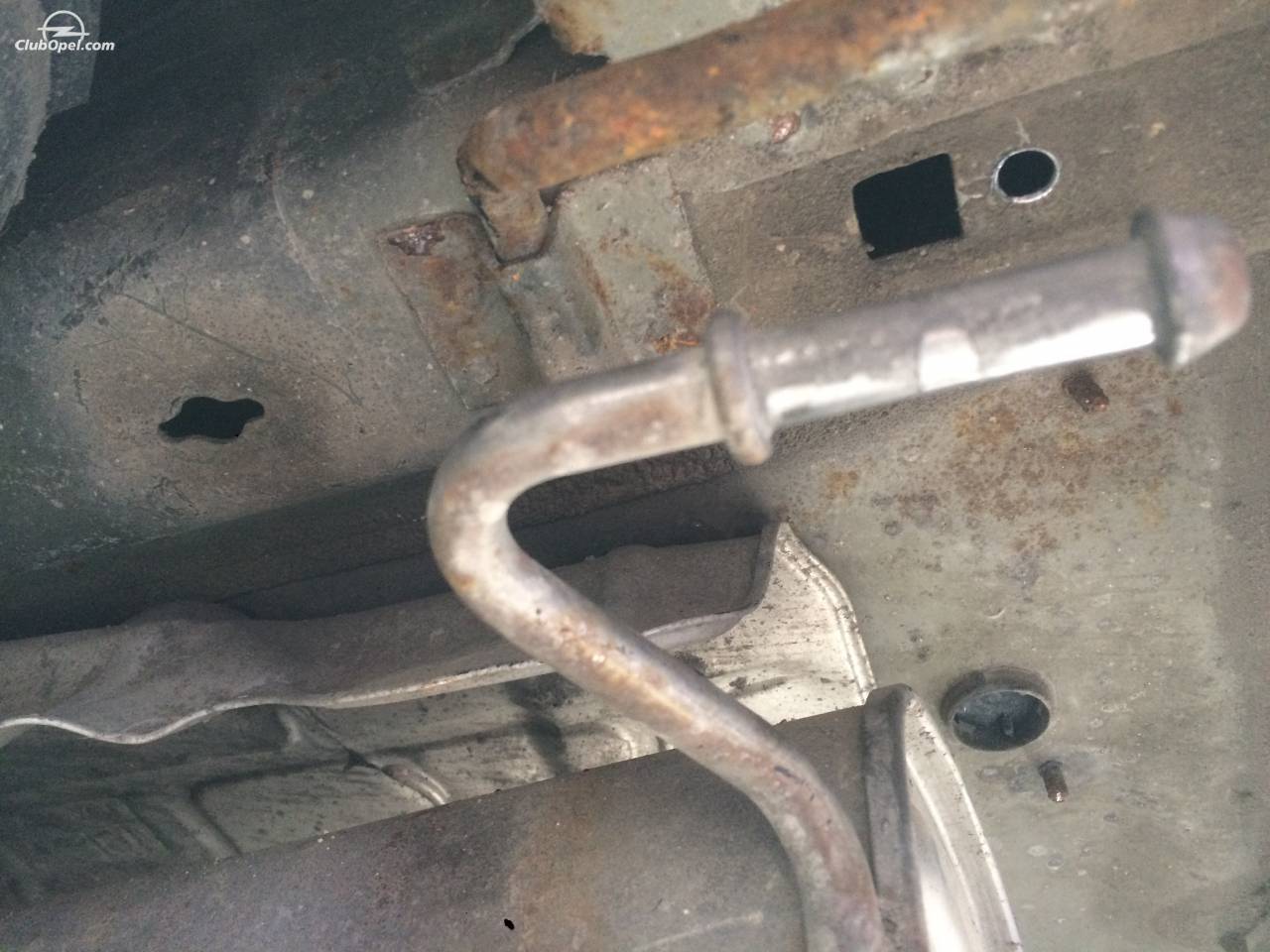

Oameni buni , lamuritima si pe mine ca stau de 2 ore si ma învârt si nu înțeleg unde prin eu șuruburile La talpa carligului opel zafira B
Trebuie sa fac gaura in portbagaj ?

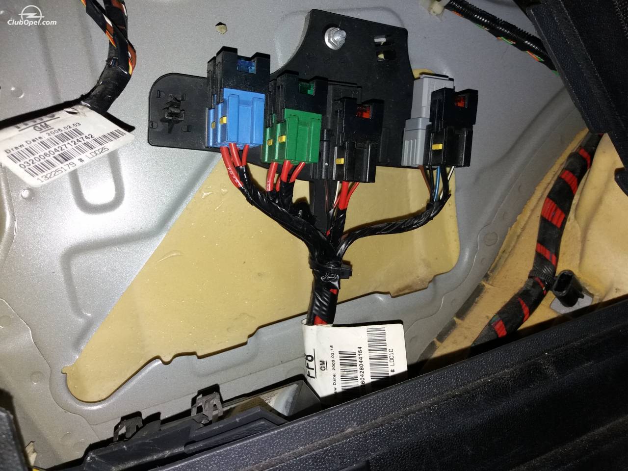

  • Edwin
Daca ai cumparat un carlig nou, gasesti in pachet si niste piulite speciale care se introduc in acele gauri facute in lonjeron.
Nu trebuie sa "faci gaura in portbagaj" .

Ai putea sã-mi arați cum sunt ? Ca l-am cumparat de pe olx si ale nu mi le-a trimis , sau pe net sa vãd cum aratã sa le cumpar sau cum se numesc , mulțumesc anticipat
  • Edwin
M8z-15. Nu stiu daca gasesti separat 🙄
Uite o poza
  • Mesaje scrise: 7,312
Daca e vorba de piulita cu colivie, se gasesc la magazinele(serioase!) specializate pe elemente de asamblare. Nu stiu daca sunt identice cu ce ai tu nevoie, dar mai poti improviza, daca ai o baza de plecare ... le mai iei la pila 😂 😂 😂

Nu trebuie sa introduci sigurante in REC..doar modulul electronic in locul dedicat.

Salutare, aceeasi problema cu a colegului Florinmng cu acele prinderi de pe sasiu, unde a-si putea sa le gasesc, o indrumare ar fi bine venita.

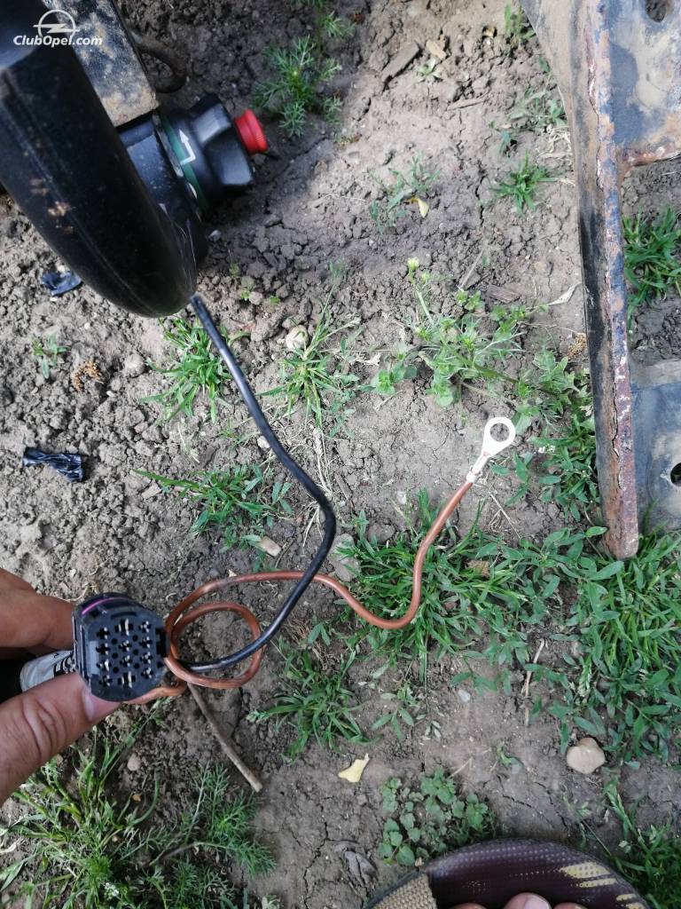

Salut Ștefan firul cel negru unde vin legat ai o poza cu un fir negru și unul maro în poza pare ca sunt legate unul de altul?

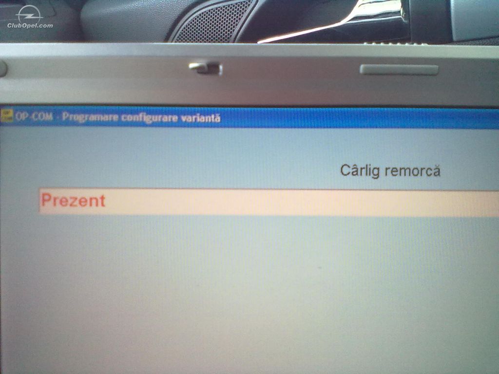

10. Mai necesita o activare cu OP COM-ul (asta in cazul in care vreti ca avertizarea de becuri arse sa va mearga si pe remorca) .

Va salut dragi colegi, am achiziționat de curand un cârlig de remorca pt zafira b și vin cu urmãtoarea problema, am niște cabluri care sunt tãiate doua maro și unul negru aveți idee unde vin legare, a montat cineva de curând? Mulțumesc
  • gabimilo1
  • Mesaje scrise: 2,268
  • Masina: Zafira 2002 y20dth
salut
este priza cu 13 pini? (asa pare).
