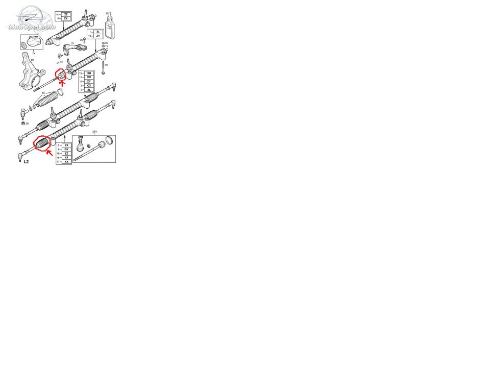

La mine in zona marcata cu rosu se aude cand virez de volan pe loc 😢 .Aia este bieleta directie parca

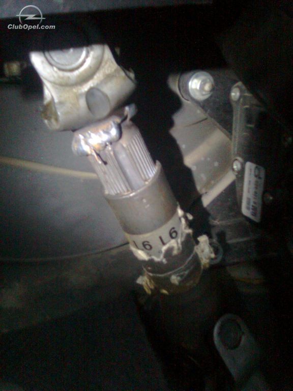

Salutare.problema la volan am avut si eu.drept urmare am mers la toate servisurile din orasul de bastina si fiecare a schimbat cate ceva la directie bucsi,pivoti,bielete...in total 2000 ron si masina tot trepida de parca ii cadeau rotile.ca intr-un final un prieten de la capitala ce se mai ocupa la garajul propriu de una alta ma ajutat. de fapt defectul era intre cuplele de sub volan.e un ax ce face legatura intre cele doua cruci cardanice la una din parti avea uzura.cu doua afturi s-a rezolvat problema.

am uitat sa spun ca am schimbat si caseta de directie.ok daca o sa te uiti sub bordul masinii in dreptul volanului mai precis pe axul lui o sa vezi doua cruci cardanice una mai spre volan si una mai spre podul pedalier.de fapt din cea dinspre podul pedalier iti desface caseta de directie.ok.intre cele doua cruci cardanice e un ax cu caneluri mobil in crucea cardanica superioara.daca cineva iti misca la rece volanul sau la cald si tu te uiti acolo si tii si mana pe ax ai sa observi jocul ce se formeaza la inbinare.acolo eu am dat doua afturi de sudura si i-a luat ca cu mana jocul.

nu demontezi nimic doar daca vrei sa schimbi crucea cardanica sau axul.ca sigur au uzura amandoua.mie mi la sudat mecanicu direct la pozitie cu un aparat ce nu face zgura.o sa fac o poza in ziua urmatoare cand o sa ajung acasa.ca si precautii,daca intradevar e de acolo trebuie sa fixezi volanul si rotile sa nu le pui strambe ulterior.dar intai icearca alaturi de cineva cu masina pornita apoi oprita.

am reusit sa fac foto la sudura de sub volan.
