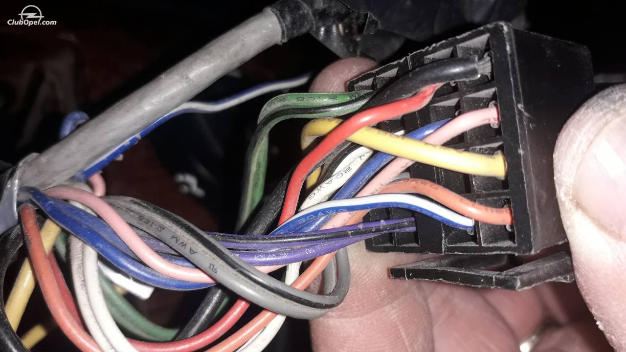

Asa cum am zis azi,revin cu detalii in problema buzerului...Am verificat legaturile si am depistat buba dar nu prea stiu cum s-o rezolv.E o harababura totala in mufa iso a masinii.

Mai sus e mufa iso a masinii in care firul galben e +12v permanent,negru e masa(cred),portocaliu nu stiu ce este,ala rosu ar trebui sa fie +12v prin contact.Mai sunt acolo unul roz,unul albastru si inca unul albastru/alb care un pic mai sus sunt taiate...

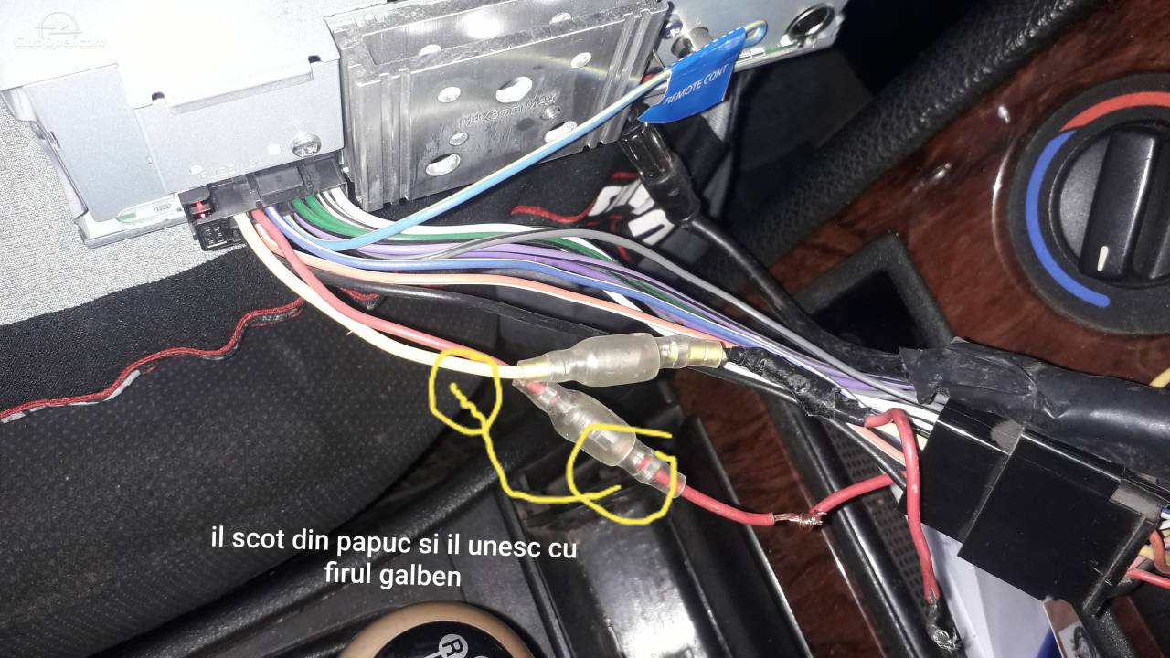

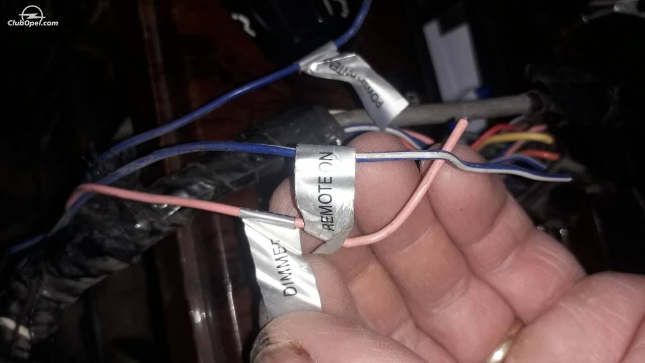

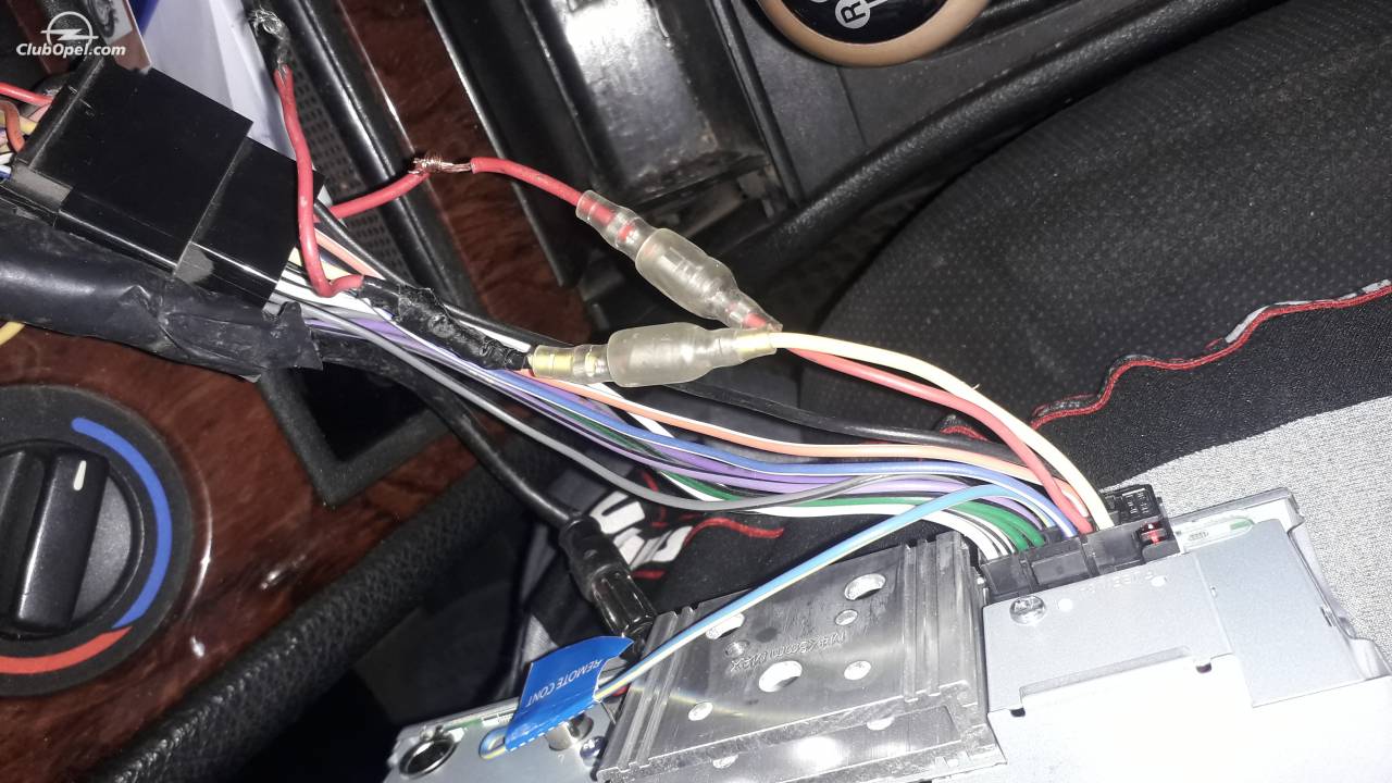

Mai sus sunt cele 3 fire de care ziceam ca sunt taiate.Pe ala roz scrie dimmer,pe cel albastru power antena si pe celalalt remote on.Problema este ca pe firul rosu eu nu am curent nici cu contact pus pe consumatori.Spuneati azi ca playerul are nevoie de +12 permanent pentru a-si mentine setarile si de +12 prin contact ca sa functioneze.Eu neavand + din contact am facut punte intre cele 2 fire galben si rosu ca playerul sa porneasca,el nefunctionand nici cu firele inversate asa cum am zis azi.Am facut probe sa vad ce si cum.In momentul in care am desfacut puntea,buzerul nu mai tiuie decat cu luminile aprinse,si are un sunet ca un fel de "ni-no ni-no" nu mai are treaba cu usa deschisa.Daca ating puntea iar,tiuie lung continuu si fara lumini.Mai jos,poza cu legaturile in mufa iso a playerului.

Prima poza e cu punte,in a doua puntea e scoasa de la firul rosu.Acuma...cum as putea sa rezolv problema?De unde as putea alimenta firul rosu cu +din contact?...ma gandeam la panoul de sigurante,de pe siguranta contactului...

in mufa iso de pe cablajul masinii trebuie sa gasesti plus de pe contact, probabil pe firul rosu.
daca nu ai probabil e o siguranta arsa sau firul intrerupt.
prima data verifica sigurantele si firul pe la capete (intrare in tablou si in mufa dinspre player), nu stiu daca ai acces sa verifici si traseul lui dar daca nu s-a umblat la masina pe la bord nu prea are cum sa fie taiat pe traseu.
abia daca nu-l depistezi asa sa te gindesti sa tragi alt fir cum ai zis.
siguranta prin contact pentru radio este f21 de 5 A pentru ASTRA G - z14xe
plusul permanent este prin f34

Asa cum ziceam,e o mare brambureala prin legaturile alea.Cand voi avea timp si chef tre' sa desfac tot manunchiul ala de cabluri sa vad care si de unde vine.Mai mult ca sigur firul de + pe contact e intrerupt asa cum sunt si celelalte 3 din poze.Deocamdata,mi-a venit ideea de a renunta la puntea facuta de mine,deconectez firul rosu dintre player si mufa iso ca si-asa nu vine curent pe el si il leg direct pe firul galben.Si asa scap si de tiuit la deschiderea usii si am si playerul alimentat "corect".
