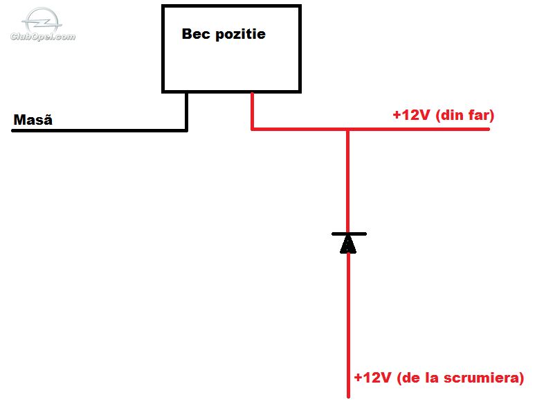

horica a scris:@cornel18 - bun , iau plusul de la becul de la scrumiera sa zic , unde ma duc cu el ? pe plusul de la fiecare bec de la pozitie ? nu se bate cap in cap in momentul cand aprind pozitiile ?
Exact. Tragi cablul + cu dioda la + de la fiecare bec pozitie. Astfel cand deblochezi masina se aprinde becurile, inclusiv becul de scrumiera. Daca becul de scrumiera ii aprins automat circula curent prin cablu de + cu dioda si alimenteaza fiecare pozitie si prin urmare pozitile raman aprinse 30 de secunde.
Daca intri in masina si aprinzi manual pozitiile automat si becul de la bricheta se aprinde. Nota: nu o sa se arda instalatia masini(am testat eu in trecut idea aceasta) doar dioda in cel mai rau caz.
Insa daca vrei o varianta sigura recomand urmatoarea

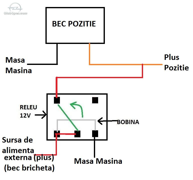

ciupercarie a scris:fir(de +), care este recomandat sa-l dai intr-un releu, care sa-ti aprinda proiectoarele.
intrebarea este ce faci cand aprinzi plafoniera? se aprind si proiectoarele?
sau.. daca vorbim de becul de la scrumiera, cand aprindem pozitiile, aprindem si proiectoarele?
credeti ca @CristiTM nu s-a gandit si el la varianta de mai sus?
de acolo a ajuns la rezolvarea cu oglinzile pliabile, mai mult ca sigur.
Acum e bine 😳 ?
Crede-ma se poate in N moduri rezolva problema. Eu daca as vrea sa-mi fac asa ceva as face-o cu microcontroller.

Sa inteleg ca, asta ar fi cea mai simpla schema cu dioda , asa-i ?
Daca fac asa , sa inteleg ca nu va iesi fum de nicaieri ? 😃 Pentru ca ma gandesc la faptul ca , chiar daca am pus acea dioda in momentul cand voi aprinde pozitiile din buton curentul de la becul scrumierei ( + ) se va duce iarasi la becurile de pozitie chiar daca am pus dioda .
Adica dioda imi blocheaza curentul dinspre pozitii catre scrumiera dar invers nu , cand aprind pozitiile manual.

horica a scris:Sa inteleg ca, asta ar fi cea mai simpla schema cu dioda , asa-i ?

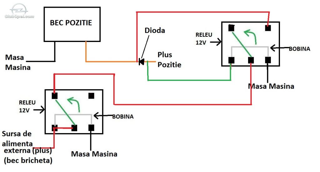

Nu iese. Ca nu au un consum asa mare. Dar daca vrei sa fi sigur si linistit si tu lasa pornite pozitile o ora si vezi tu daca iasa fum de un gratar 😂 sau nu dupa ce ai facut instalatia. Insa daca esti paranoic si nu poti sa traiesti cu schema simpla . Aplica schema cu 2 releuri. Garantat 100% ca nu o sa ai probleme.

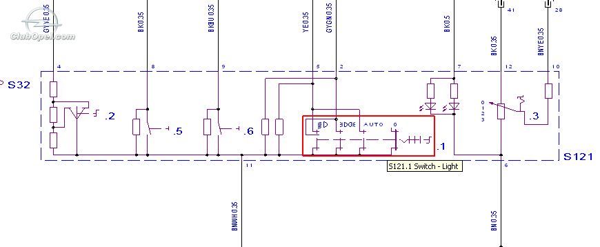

va recomand sa
1. folositi totusi firul care iese din spatele blocului de lumini pinul 2 (gri-verde) aducandu-i un plus (eu nu recomand asta pentru ca in blocul de lumini sunt niste rezistente si se pot arde)
2. unificati firele 2 (gri-verde) cu 11 (maro-alb) din blocul de lumini printr-un releu (asta e recomandarea mea, comanda se va face exact ca pe blocul de lumini)
daca vreti sa vi se aprinda si faza scurta puteti folosi un releu cu 2 contacte iar pentru faza scurta uniti firul 2 (gri-verde) cu firul 5 (galben)
comanda puteti sa o luati de unde vreti voi (aici se pot dezvolta niste timere cu circuitul integrat 555 care sa fie pornite de comanda de descuiere a usilor spate de exemplu, care sa tina becurile aprinse cat vreti voi)
cautati pe net si vedeti cum se foloseste 555-ul (e exact ce aveti nevoie)
bineinteles ca se poate sa faceti ca acest modul sa funcitoneze doar daca nu e pus contactul (de la bricheta se poate lua un fir de + pus catre comanda 555-ului sa nu mai faca cascada)
in felul asta comanda de aprindere a becurilor va veni de la blocul de lumini si nu riscati nimic
iata si schema pe care m-am bazat:
