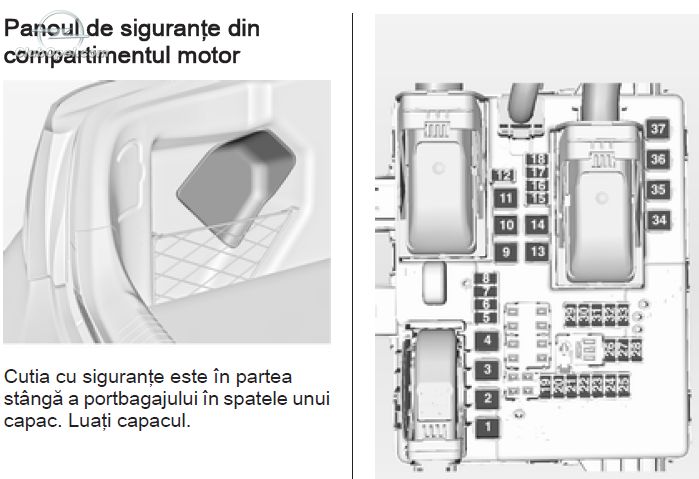

@crybabyro: am alarma din fabrica dar nu are nici o legatura cu optiunea de reblocare a usilor.
Poti sa faci testul urmator: in portbagaj,in partea stanga se afla o alta cutie cu sigurante (vezi poza de mai jos sau manual):
Scoti siguranta de la nr 23 (Sistemul de alarmã antifurt) si vezi daca se mai blocheaza usile in mers. 😉
Poti sa verifici si ce sigurante mai ai: daca ai siguranta la nr 12 (Scaun cu memorie) etc 😉
Apropo,daca optiunea este ON se reblocheaza usile dupa un timp daca stationezi si usile sunt inchise.
