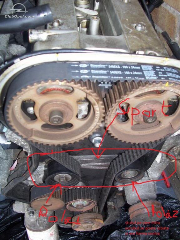

Nu stiu daca problema mea este una generala sau doar mie mi se intamppla.Pe scurt.Anul trecut am schimbat distributia si cueoaua de accesorii.TOt, role,pompa de apa,intinzatoare.Acum mi-a picat din nou.Cureaua arata jalnic zici ca are 50mii , rolele s-au strambat, a sarit depe punct si pompa de apa huruie.Asa ca am luat iar kitul nou de distributie.Pompa, role curea.Gates , a nu se considera reclama.Problema este ca nu se potriveste una din rolele de ghidare.Cea de anul trecut are un fel de "camasa" suplimentara, care intra pe suportul ce sustine cele 2 role.Deci nu sunt la fel.Anul trecut am luat ceva topran, de la lizeanu ,piese opel. Se pare ca sunt ff proaste si se strica repede.Acum nu gasesc modeleul celei de-a 2-a rola care vine pe acel suport.Cum e cu rolele astea de ghidare, ca si in cataloage sunt de mai multe tipuri.Care este cea corecta, deoarece si suportii pentru ele difera de la un model lal altul .De ex x20ze are alt suport .Pntru modeleul meu imi da 2 tipuri de role , la fel ,si 2 diferite, parca mai mare si cu niste caneluri ca de plastic. Ne lamureste cineva? suportul meu este cel din img 1.

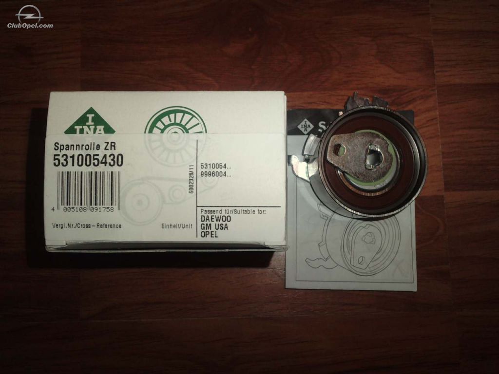

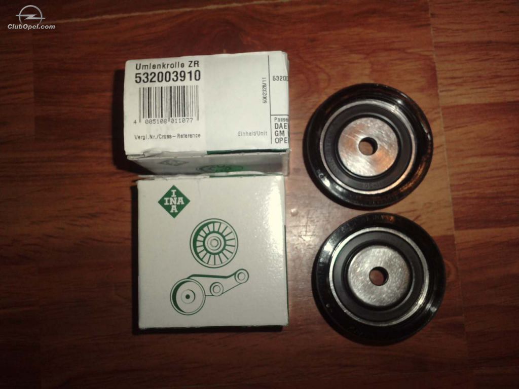

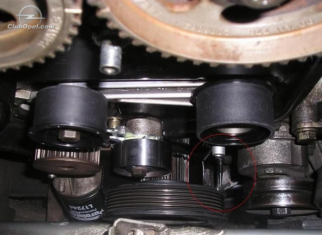

Eu am folosit role ghidaj INA(motor x20xev).
In alta ordine de idei bine ca ai scapat ieftin daca ti-a sarit de la punct, mai rar sa fie doar nevoie de o alta distributie.

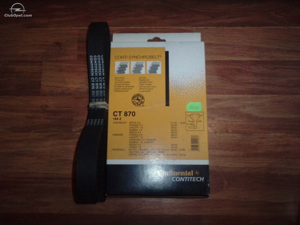

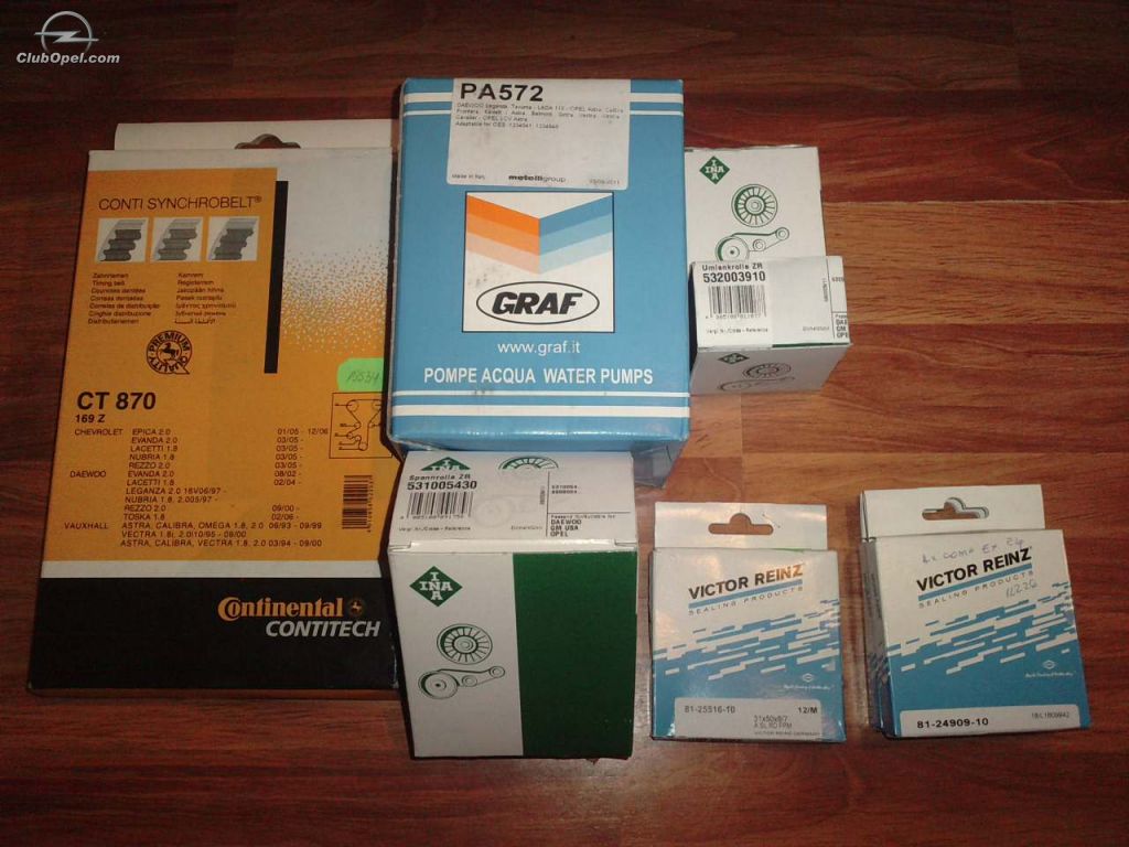

Nu exista pe Vectra B motorizarea x20ze, ai gresit codul. Am schimbat-o si eu de curand si se prezinta foarte bine dupa primii 3000km. Am folosit urmatoarele componente:

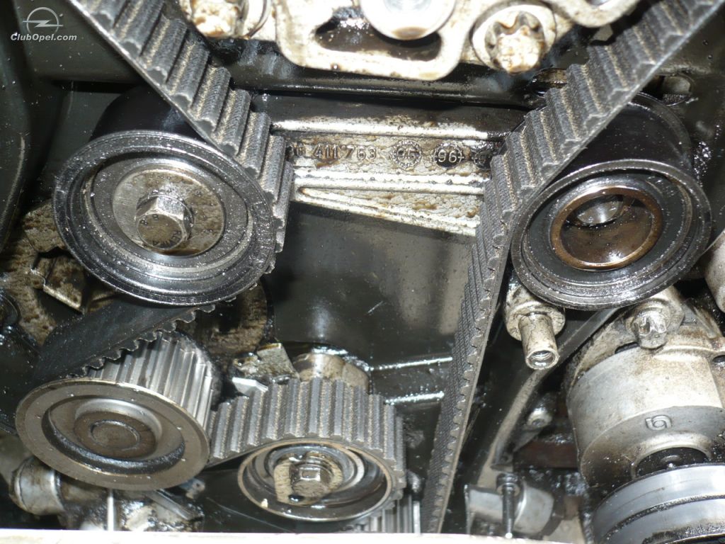

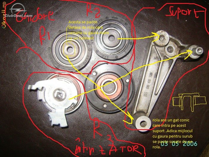

N-ai inteles.Kitul este cel corect,pentru masina mea.Am fost la 5 furnizori.Mecaniucul de la service nu mai stie nici el.Anul trecut a fost schimbat la fel, tot kitul, de la acelasi magazin.Acum vine acelasi kit, cu role la fel.Uite aici ce am pus eu pe masina anul trecut si a fost ok, la fel ca ce a fost initial, din germania.
https://www.clubopel.com/vie...p=1440155#1440155
Ca si in poza ta, daca montez pe piesa mea cele 2 role, una are joc, surubul trece pana in motor iar rola joaca dearece nu intra fest pe acel gat din piesa cum e in poze si cum intra cealalta piesa.

Eu zic sa iei doua role INA exact ca in poza cu rolele mele. rola ta(din cate am vazut in linck) "nu are mijloc" comun cu rola , ci este dintr-o alta bucata. pai rulmentul rolei se invarte "in bile" sau se invarte practic pe piesa aceea. ia o rola dintr-o bucata si gata. Asa era distributia mea inainte, imi curgea ulei pe la semeringurile de la axele cu came. Suportul zic eu ca seamana. Daca nu "centrezi" bine rola o sa iti uzeze excesiv iar cureaua.

Am gasit rola care era pe masina si care imi trebuia, problema ca cei de la service au comandat-o la fel dupa serie Mapco si a venit la fel cu ce era in kitul de la Gates, Conitech, Febi...s.a , adica dintr-o singura bucata,fara inelul interior care ii ingusteaza diametrul interior la 21,8 mm si intra fest pe piesa de la masina, fara joc.Rolele din kit sunt la fel, cu diametrul interior de 24 mm. Nu striu ce se intampla, poate cei de la opel au schimbat codul OE sau au introdus in kit aceleasi role fara a se gandi la aceasta diferenta intre ele...sau poate au scchimbat si piesa de la motor pe care vin montate aceste role....Cine stie? Macar cei de la service acum imi dau garantie pe manopera....Apropo, tu ai montat rolele care vin in kit...cea din varf nu juca?Ai obtinut garantie pe manopera? Macar sa stiu daca service-ul este de vina sau poate mai trebuie schimbat ceva pe acolo sa se potriveasca noul kit....surub etc...
Multumesc pentru poze si pentru raspuns.Sper sa nu mai aiba si altii problema mea si daca scchimba distributia si au aceleasi piese macar sa faca niste poze cu ce au avut pe masina sau sa ne dea mai multe informatii . Oricum, tot la service ajungem dar fara garantii nu prea avem incredere.

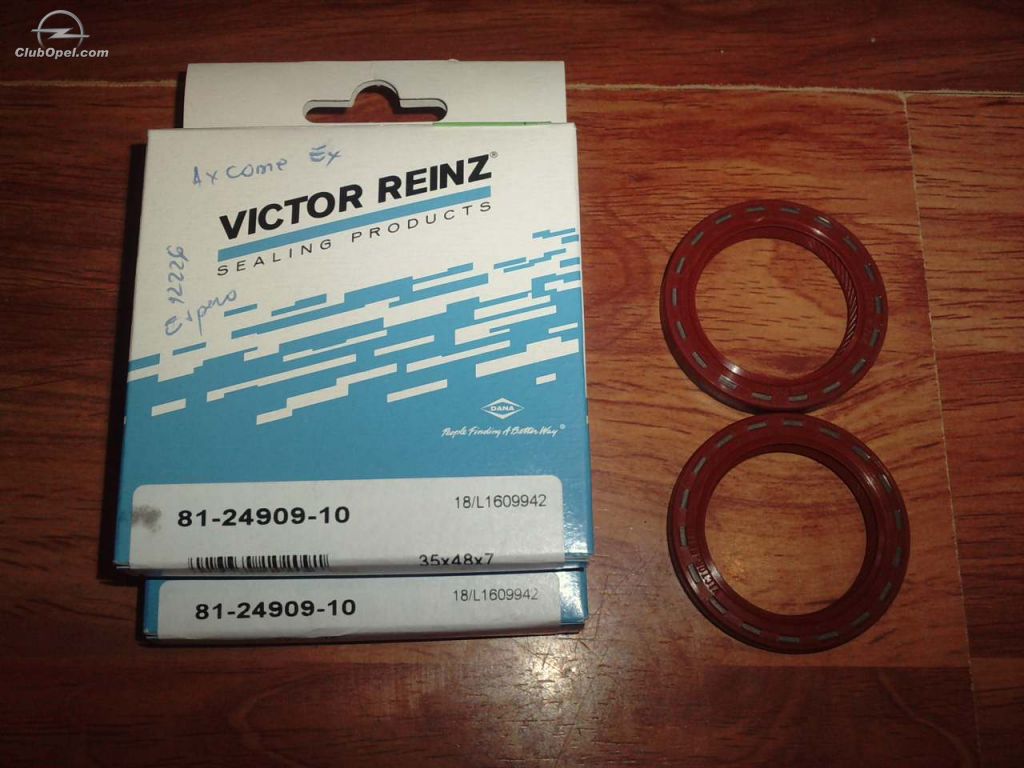

Garantia "mi-am oferit-o" singur. Distributia este schimbata personal toata...role-pompa apa-rola intinzator-semeringuri axe came-suruburi noi-strangere la cuplu. Verificata la 3000km atat pentru deviere punct mort dar si pentru cuplu. Totul perfect. Motorul functioneaza impecabil desi are aproape 200000km. Nicio rola nu are joc. Prefer sa le fac singur decat sa mai trec vreodata pragul vreunui service. Poate in caz de accident, doamne fereste si "bat in masa".
