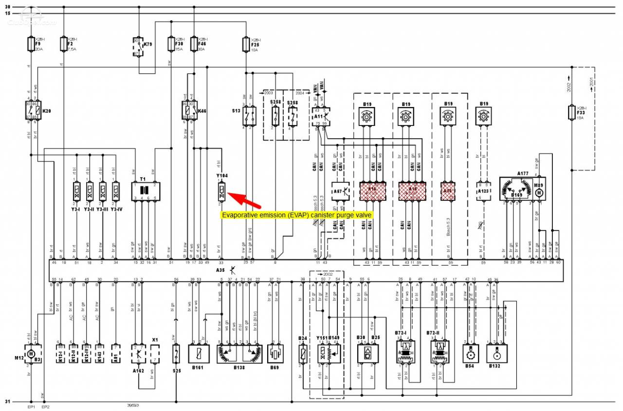

In urma supraalimentarii ajunge benzina in canistra de vapori ceea ce duce la dizolvarea ,dezagregarea carbunelui si plecarea acestuia pe conducta ,infundarea electrovanei ,etc.
Deci opriti va la timp
