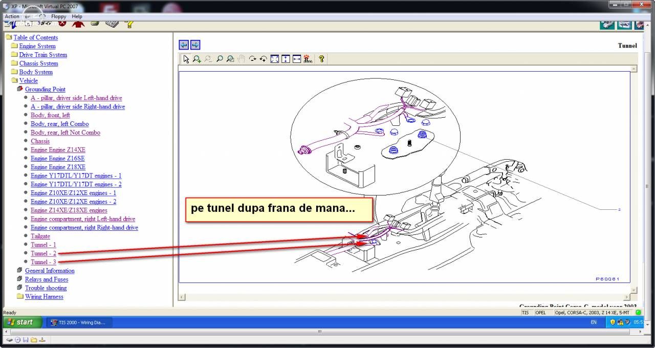

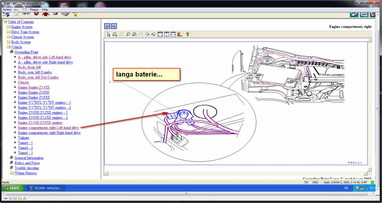

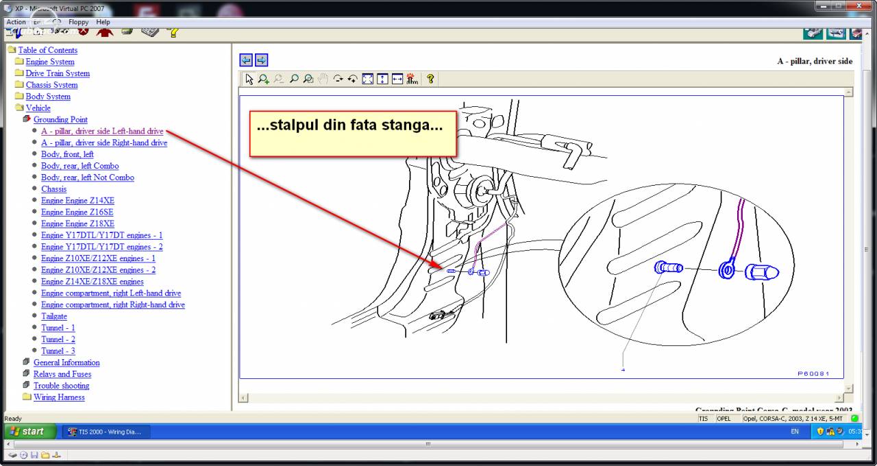

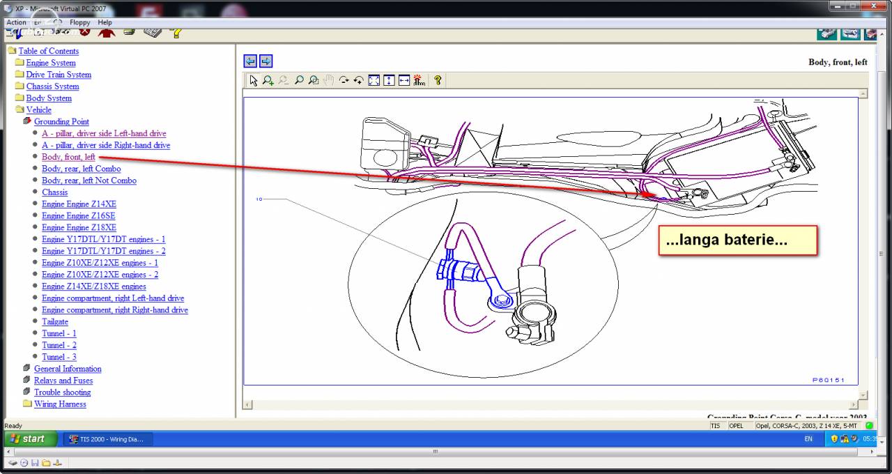

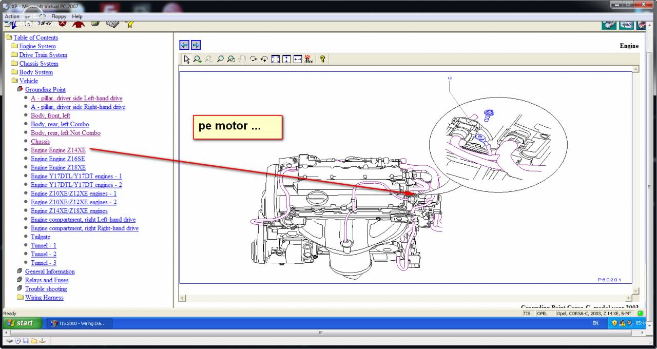

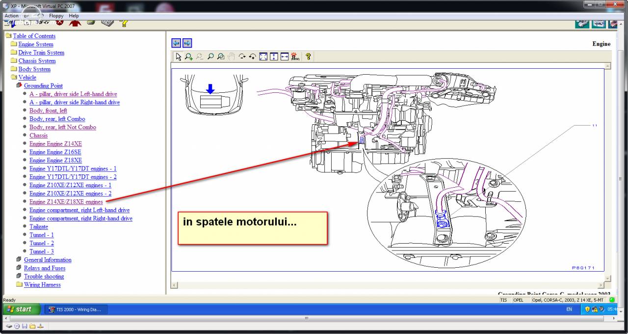

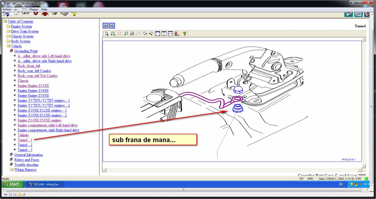

Verifica punctele de masa...
  • Khrysty@n
  • Mesaje scrise: 106
  • Masina: Corsa 2003 Z14XE
Cate sunt la numar?
O poza ar fi de ajutor.
  • catastefan
  • Mesaje scrise: 5,918
  • Masina: Corsa 2001 Z12XE
Vreo 10 sunt si mai de ajutor...

Am sa le verific, macar o parte din ele si revin cu informatii daca s-a schimbat ceva.

Revin cu informatii. Dupa un chin de 2 zile, am reusit sa verific toate contactele de masa de la masina. Niciunul nu avea rugina sau sa fie oxidat. Totusi le-am dat jos si le-am luat la smirghel fin, pe toate partile.
