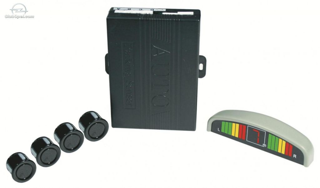

Vreau sa-mi iau senzori cu ultrasunete. Poate va dati si voi cu parerea pe bazat post-ului meu de aici. Mersi.

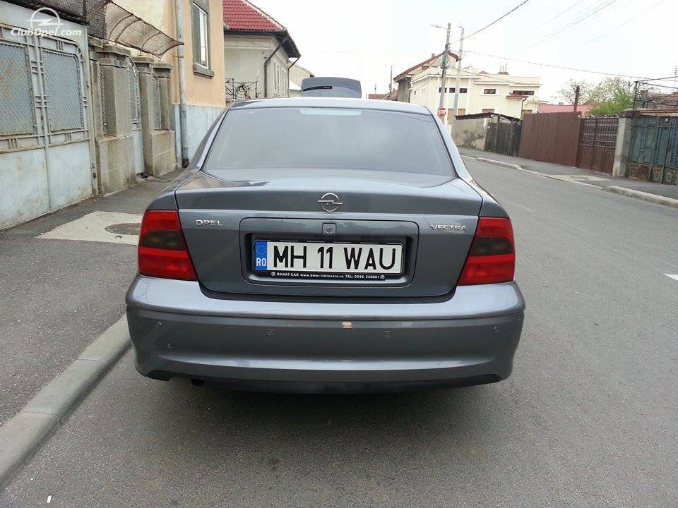

Am reusit si eu sa montez niste senzori aftermarket pe vectra b2. Momentan sunt multumit de ei
