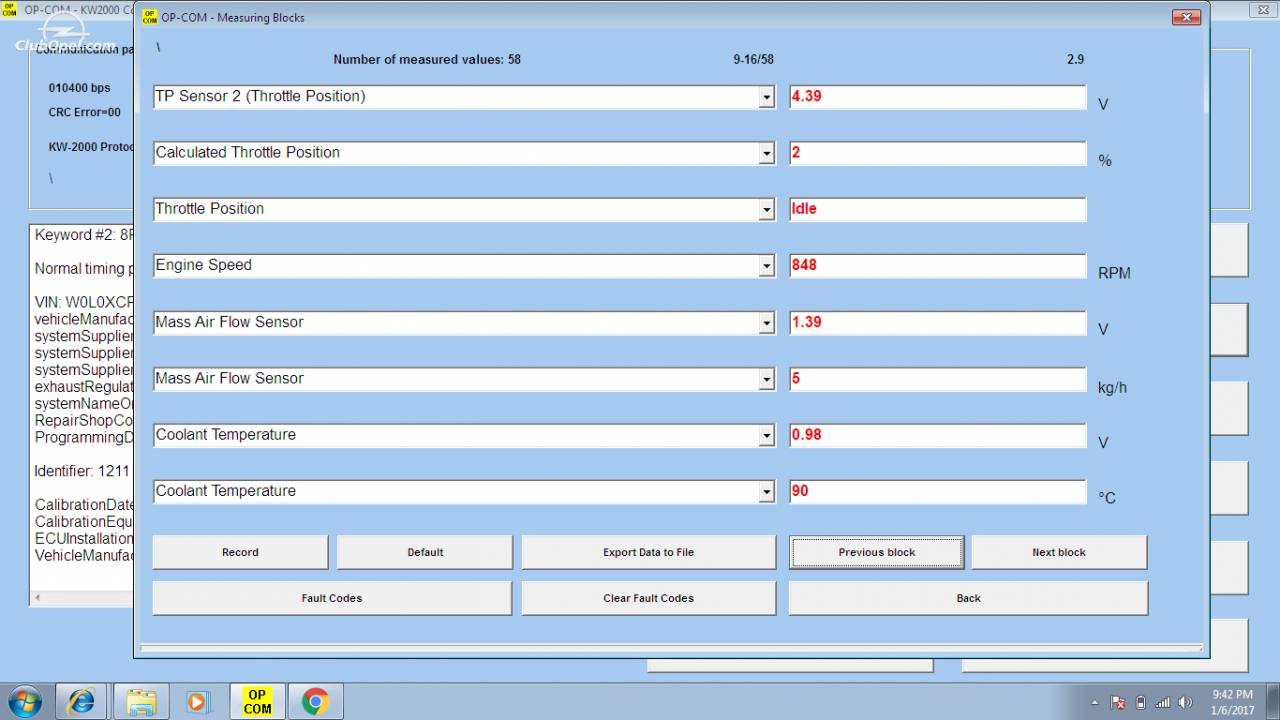

Salut pe un Corsa C z12xe 2001 am montat un debitmetru de z14xep cel al ei fiind defect oare este vreo problema ? Relantiul sta la 850 ture si nu se misca de acolo .
  • catastefan
  • Mesaje scrise: 5,918
  • Masina: Corsa 2001 Z12XE
Valoarea de 5 kg/h este mica....
Valoare minima este 9 kg/h la Z12XE
