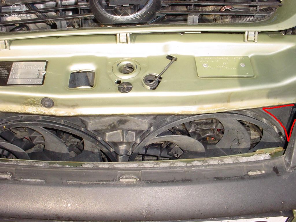

Ieri am facut o spalare (nu foarte eficienta) a intercooler-ului, din pacate nu am putut sa-l demontez de pe masina pentru ca la mine e dificil de scos datorita condensatorului de A/C si a conductelor de clima suplimentare care se gasesc in zona intercooler-ului si a radiatorului de A/C.
Dupa ce am citit pe Internet ca unii l-au clatit cu benzina, petrol, diluant, acetona, spray de curatat franele, motorina, etc si toti l-au lasat la uscat la soare minim 48h pentru a evita o eventuala detonatie in motor sau mai rau un incendiu in timpul spalarii sau la remontare am ales sa-l spal cu motorina pentru ca masina este pe motorina si neavand timp sa-l las la uscat nu ar fi fost o tragedie daca in admisie ajundeau ceva stropi de motorina impreuna cu aerul aspirat prin intercooler.
Deci am scos conducta de dedesupt a turbinei afara din furtunul intercooler-ului si am bagat o carpa in furtun, apoi peste am pus o punga si un arici de plastic pe care l-am strans peste furtun, apoi am scos furtunul de cauciuc in forma de S de pe intercooler si am turnat pe sus motorina, 2 ture a cate 2l fiecare.
Am lasat motorina 10min sa stea in intercooler, apoi am agitat fata masinii sus-jos cateva minute, pe urma am folosit un compresor cu care am balbotat motorina prin intercooler si apoi am scurs jos continutul. La prima tura a iesit motorina maronie-neagra iar la a doua tura a iesit deja motorina curata. Intercooler-ul nu a fost foarte murdar la interior, insa dupa 15ani de la fabricarea motorului am considerat ca se impune sa fac si chestia asta datorita vaporilor de aer absorbiti din capacul chiuloasei in circuitul de aspiratie a compresorului turbinei, acesti vapori duc putin ulei si in intercooler iar eu am gasit urme de ulei pana si in admisia presurizata.
Am scurs toata motorina, am suflat de sus in jos cu aer comprimat, am sters la interior furtunul din partea de jos a intercooler-ului, am pus la loc furtunele si am pornit motorul. L-am lasat 10min la relanti, apoi am iesit la o tura cu masina, prudent i-am dat initial doar 2.000rpm cateva minute, apoi 2.500rpm cateva minute, apoi usor-usor cateva ture in mers pana in 3.000rpm, apoi cateva in 3.500rpm si am revenit acasa. Sigur aveam ceva urme de motorina in intercooler dar nu am sesizat nimic ciudat la motor cand acestea au ajuns impinse de turbina in admisie.

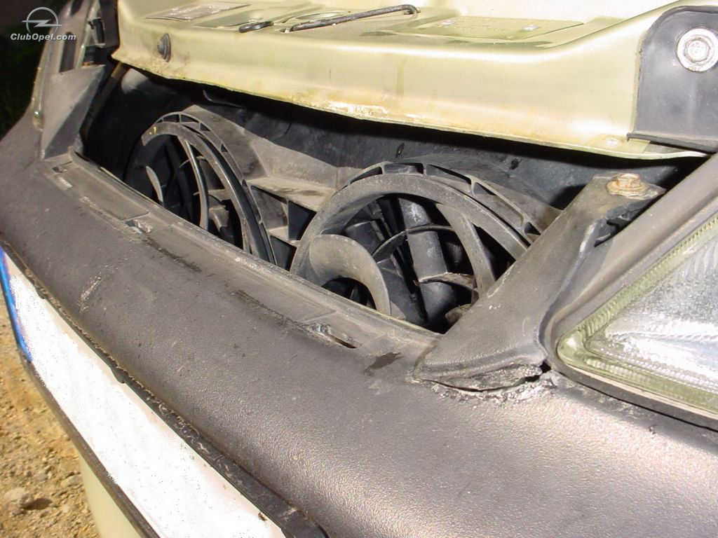

Dar ce am mai constatat astazi cand lucram sub masina - am vazut ca la mine peste intercooler, chiar in fata lui este montat radiatorul de A/C care acopera complet intercooler-ul. Mai mult, avand in fata un al 2-lea ventilator pe partea soferului defapt intercooler-ul este obturat si de palele ventilatorului, in plus in fata acestui radiator de A/C se afla o masca din plastic care acopera si ea intercooler-ul acesta luînd aer frontal doar printre paletele ventilatorului. Deci asa cum este la mine racirea intercooler-ului ajung la concluzia ca racirea lui devine eficienta in special cand porneste radiatorul principal din spatele radiatorului de apa si care este pozitionat sa traga aer si de pe o buna parte din suprafata intercooler-ului (~70%).
E cam ineficient acest design in opinia mea, asa ca sunt pornit acum sa decupez o parte din masca ventilatorului de A/C de pe partea soferului ca sa permita aerului frontal care vine prin grila dintre faruri sa raceasca o portiune ceva mai mare din suprafata intercooler-ului :
E vorba de portiunea incercuita cu rosu in prima poza (e un pic mai mare decat se vede in poza), in poza a doua se vede masca din plastic a ventilatoarelor care nu lasa aerul sa treaca prin radiatoare decat prin aria in care stau sau se invart paletele ventilatoarelor de racire din fata masinii.

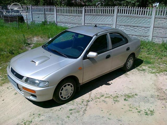

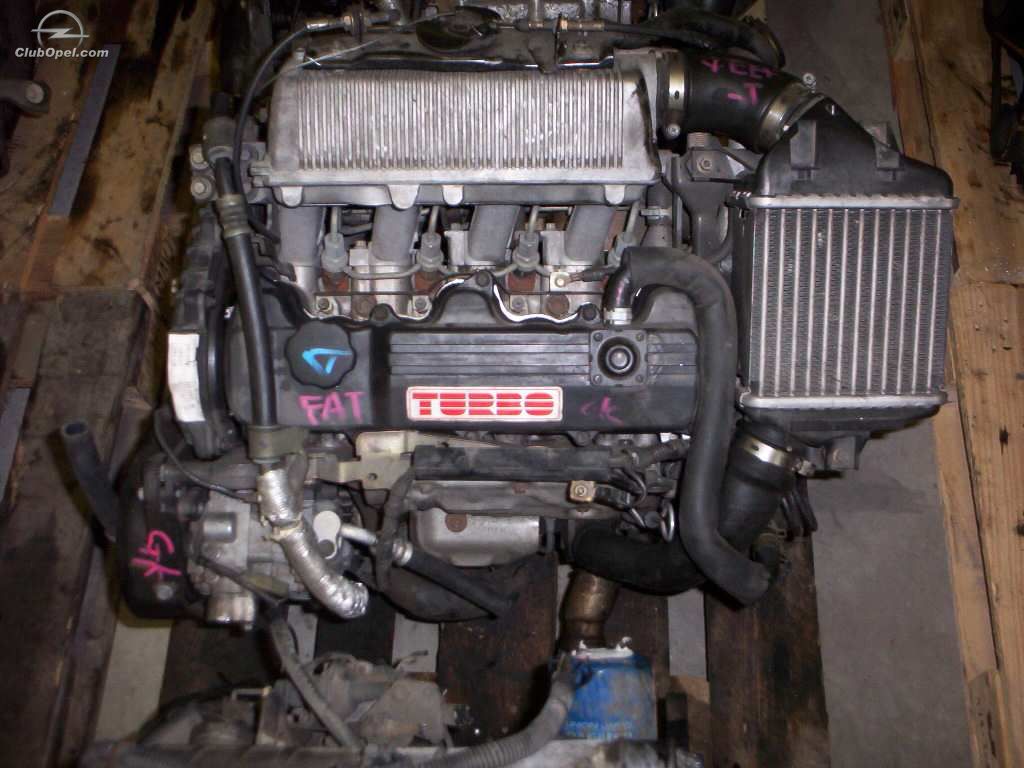

In urma cu 2 zile cautând dupa motorul original de Isuzu 4ee1-T am ajuns pe un site monomarca Isuzu unde printre alte curiozitati am aflat ca motorul asta de Isuzu care il avem noi pe caroseriile de Opel Vectra si Astra l-a fabricat in 1990 Isuzu pentru piata lor din Japonia cu 88cai de fabrica ! Remarcabil. Am vazut poze si am ramas placut surprins ca avea pompa de amorsare in capul firtrului de motorina (de ce nu au preluat cei de la Opel si asta ?) si intercooler-ul era amplasat paralel cu capota (in opinia mea un design mai eficient) decat la Opel unde este ascuns dupa far vertical in bara fata si deci isi ia aer din fata prea putin, defapt la Opel acesta devine mai eficient numai cand porneste ventilatorul principal.
Motorul original de Isuzu, in varianta pentru caroseria de Mazda 323 :
Uitati-va numai ce intercooler adevarat are pe el, cu 12 celule. Asta da intercooler pentru 88cai, pun pariu ca motoarele Isuzu 1.7 turbodiesel de pe Mazda nu mergeau asa de calde cum merg pe Opel. Dar, ce sa mai vorbim... se stie dintotdeauna ca masinile japoneze sunt mai bune gândite decat cele europene.
