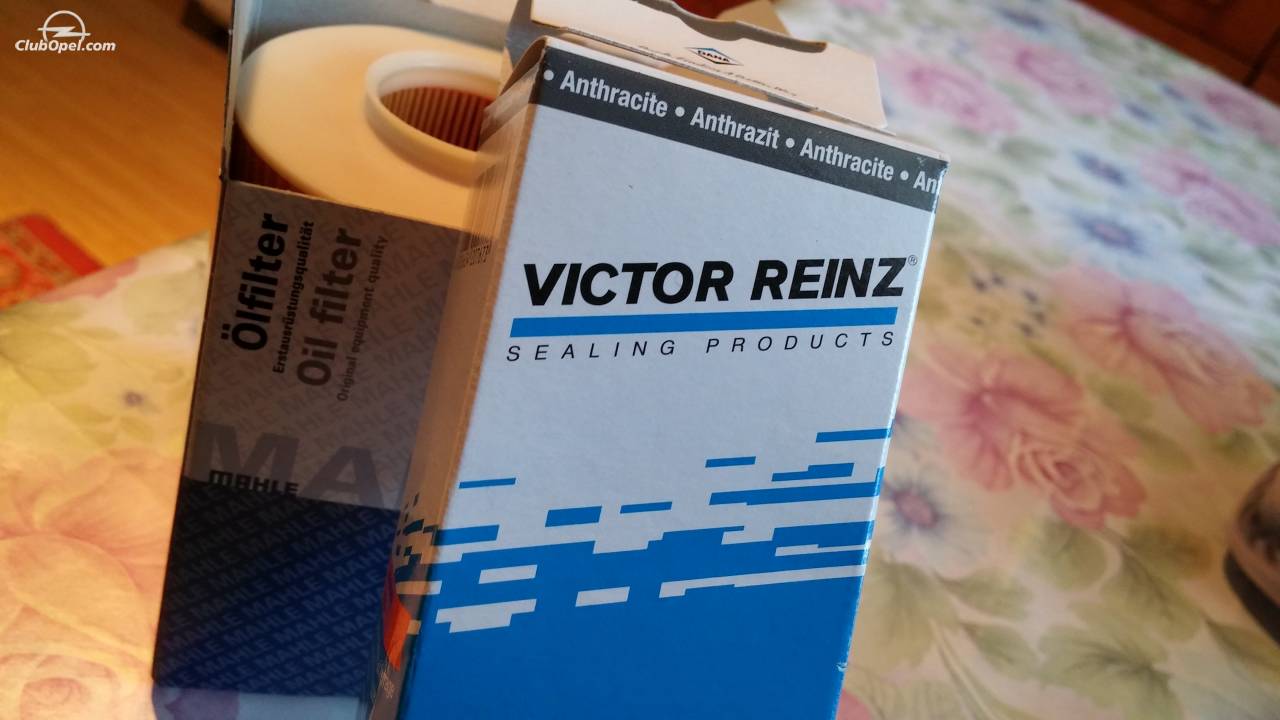

@dan.cuciureanu - Victor Reinz ai spus si antracit, asa am luat !
Cu specificatia ca vanzatorul mormaia in barba - " ce va iubesc eu pe voi astia care veniti scoliti de pe net"

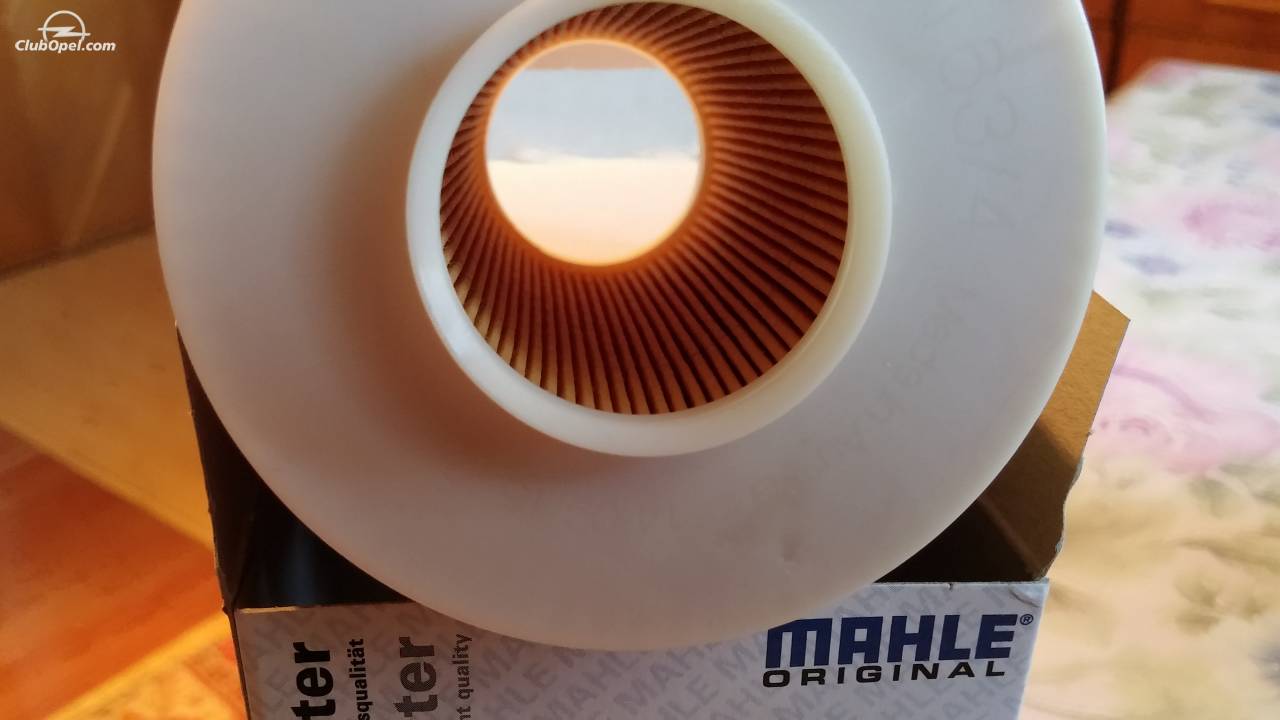

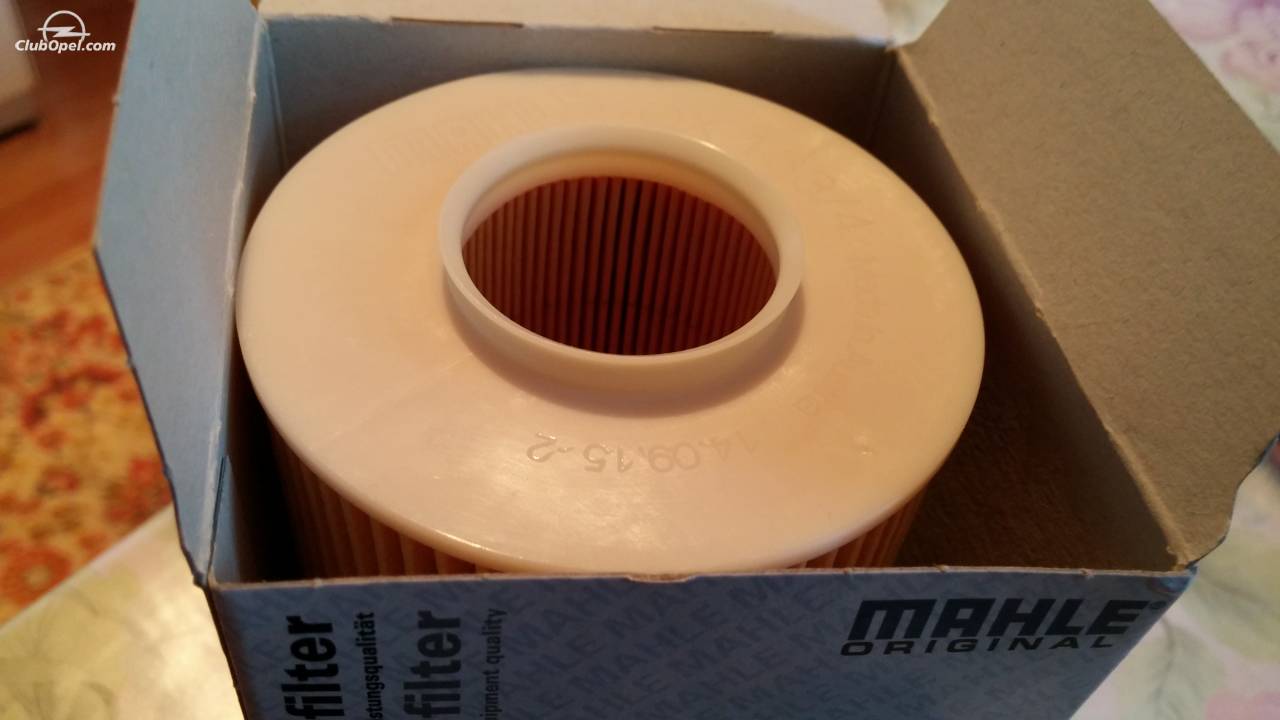

@ahappyuser - am luat azi si filtru ulei Mahle dar am un usor dubiu. Nu mai retin cum arata filtru MANN dar parca nu chiar asa. Am avut poze cu el pe tel dar in urma experimentelor cu tel am reusit sa le pierd.
"Simt" insa ca ceva difera.

Nu pot sa ma pronunt, numai ce-am invatat anul asta cum se schimba filtrul de ulei la Astra G 1.7cdti. E primul de felul lui, si mi-a luat vre-o ora sa inteleg ce si cum trebuie sa fac, cap-coada. Deci nu te baza pe opinia mea, incearca sa-l pui pe asta Mahle ca inginerii care l-au proiectat nu-s prosti (la modul general vorbesc, caci la motorizarea X17DT au dat-o RAU DE TOT in bara cu cel de motorina, e proiectat gresit). Sper sa fie bun, sa-ti rezolve problema si sa fie chiar o inginerie mai inteligenta decat cel de la MANN ca sunt concurentii directi ai lor si fiind mai aproape de Romania ar trebui sa fie macar o ideie mai ieftini (macar asa ar fi logic, cost transport pana la vanzatorul final mai mic).

@ahappyuser - mi-am amintit ca filtrul MANN era invelit tot intr-o tabla cu gaurele insa "buzele" de la capat erau mai scurte ca inaltime si atat. Asta Mahle le are mai lungi plus niste deformatii usoare de parca sa inchida pe ceva.
Singura solutie este sa demontez corpul filtrului si sa vad eu in manute la mine cum se aseaza filtrul si cum a fost gandit sistemul.
