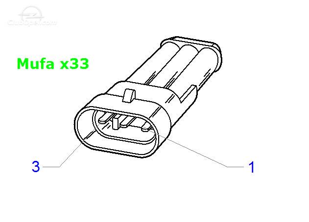

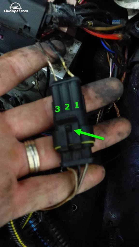

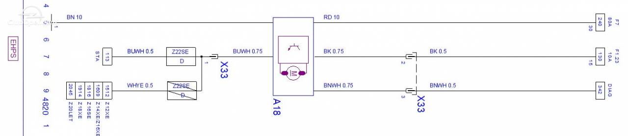

De ce ai probleme cu pompa de servo-directie, verifica siguranta principala de 80A din compartiment motor, si siguranta din tablou nr.23 , si firele daca sunt ok pana la pompa.
X33 :...
intrare [BUWH - albastru-alb | pin 1] ====>> iesire [BUWH - albastru-alb | pin 1]
intrare [BK - negru | pin 2] ====>> iesire [BK - negru | pin 2]
intrare [BNWH - maro-alb | pin 3] ====>> iesire [BNWH - maro-alb | pin 3]
Web Page Name
- T.ion
- 3,454 mesaje
- din 27 Feb 2014
- Zafira 2001 Z16XE
T.ion
- Mesaje scrise: 3,454
- Masina: Zafira 2001 Z16XE
Verifica care din ele lipseste cred ca lipseste unul.
Cum este X33 la D - diesel si la Z22SE
[WHYE - albastru-alb | pin 1]
Cum este X33 la Z16XE, Z12XE, Z14XE, Z16SE, Z18XE, Z20LET
[BUWH - alb-galben | pin 1]
Mergi si tu dupa schema, ce nu inteleg de ce nu se potrivesc culorile, sau este o alta pompa, de pe o benzinara, mufa etc.

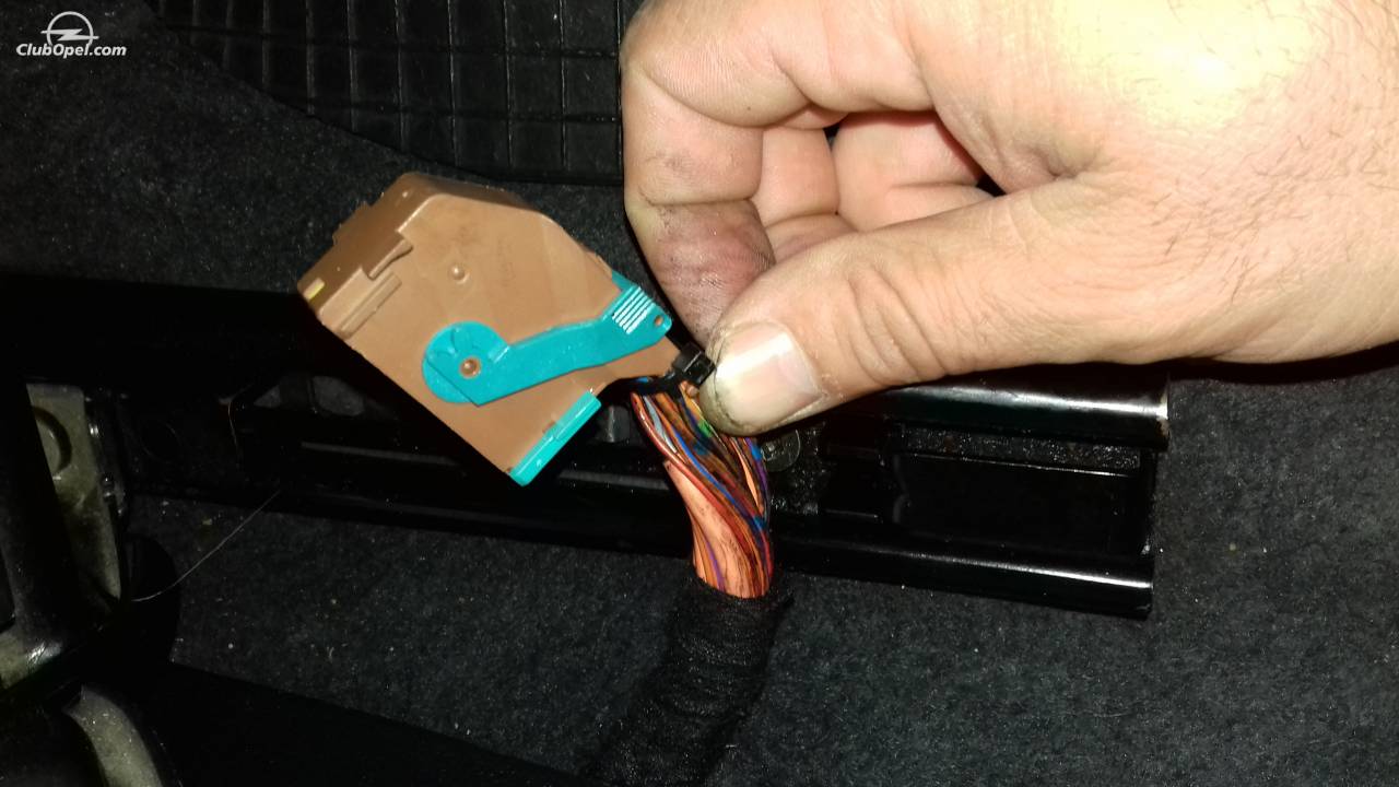

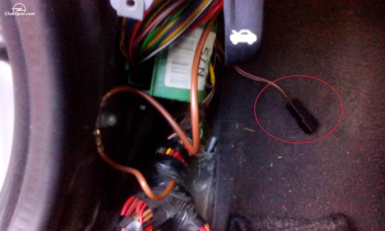

Am gasit azi sub volan,mai precis iesind din plasticul ce mascheaza imbinarea stalpului cu pragul,o mufa pe cablu maro care nu stiu de unde este iesita si la ce foloseste. Stie si ma poate ajuta cineva? Atasez si o poza. Seamana cu cea de la iluminatul torpedoului.
Multumesc!
