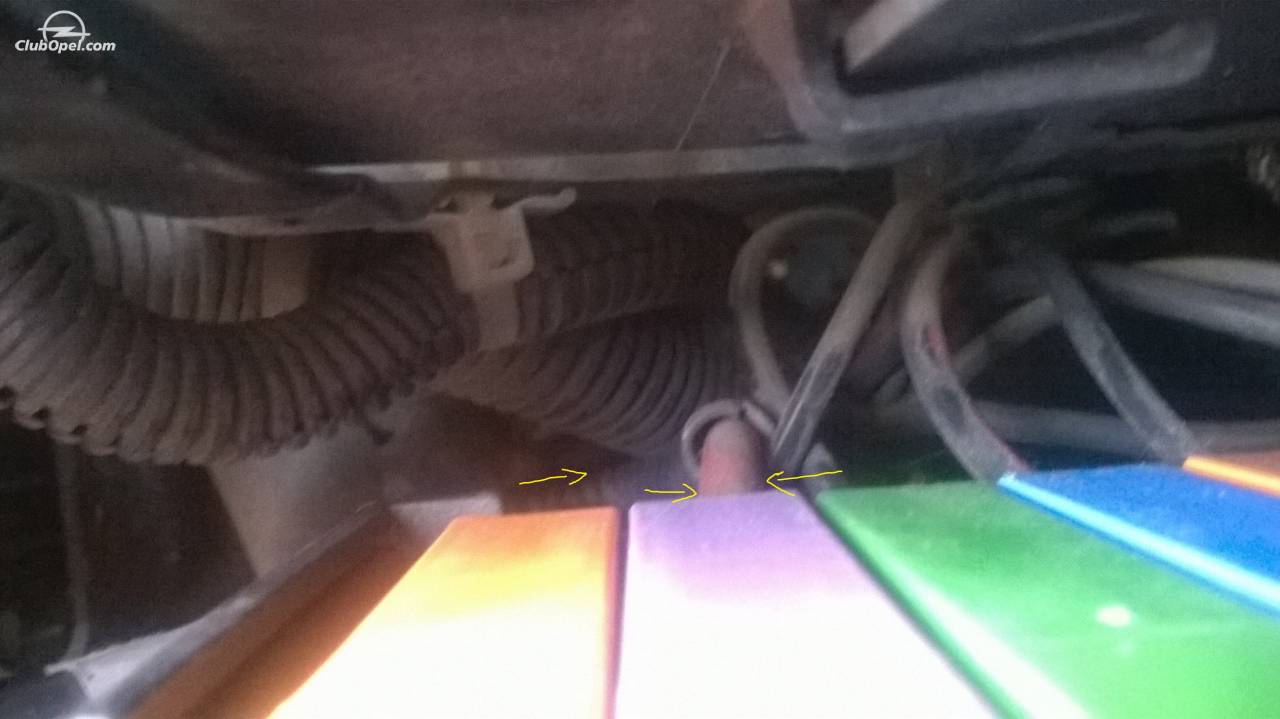

Nu stiu unde se conecteaza mufele cablurilor de la pompa servo,am mers pe fir dar la un moment dat le-am pierdut.Imi puteti spune exact?
Vreau sa cumpar alta si nu stiu ce fel de mufe am ca nu le gasesc.

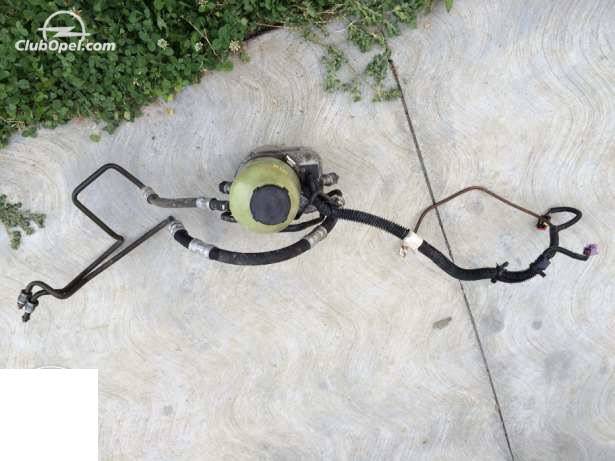

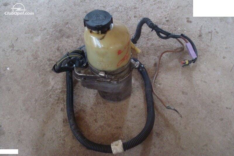

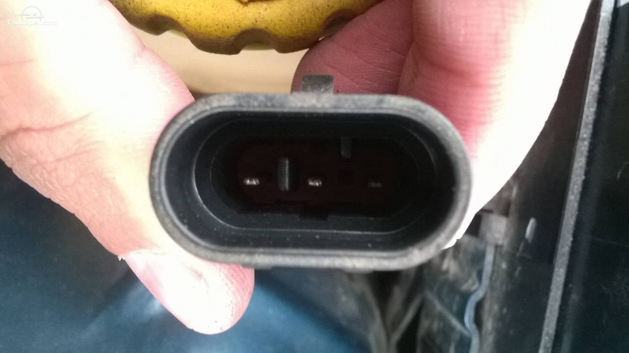

Din ce vad pe net are 3 fire
1 - de masa cred (prins cu surub)
1 - mufa mare roz
1 - mufa cu trei fire (poza 3).
Sau posibil sa fie Fire inadite daca a umblat un destept, daca nu le gaseste cauta inadirea (poate sunt izolate si ascunse in tubul de protectie.) Poate ai noroc sa fie pompa buna si inadirea firelor sa fie buba de verificat.

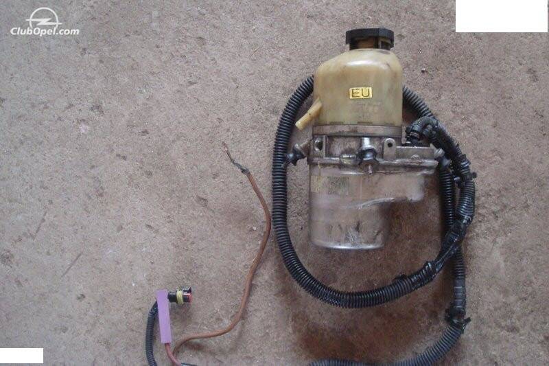

Vezi poza 4 vezi cat de lungi sunt firele mergi pe fire si foloseste intuitia "cam pe aici"
De atunci daca era la mine, cred ca era si schimbata pompa-servo doare eu trag de volan.

Exact asta am facut,am mers pe fir pana a intrat pe langa cutia de viteze si nu l-am mai gasit (5 ore am stat de m-am uitat).Firele sunt lungi,ale dracu de lungi.Nu cred ca a umblat nimeni pe acolo,masina a fost adusa de cineva din familie direct de la nemti.Am si instalatie GPL pe ea si lucrurile sunt cam ingramadite.
Eu m-am invatat cu trasul de volan,mi se pare usor dar nu vreau sa se strice ceva la directie + ca mi-au intrat banii si vreau sa scap de aceasta problema.

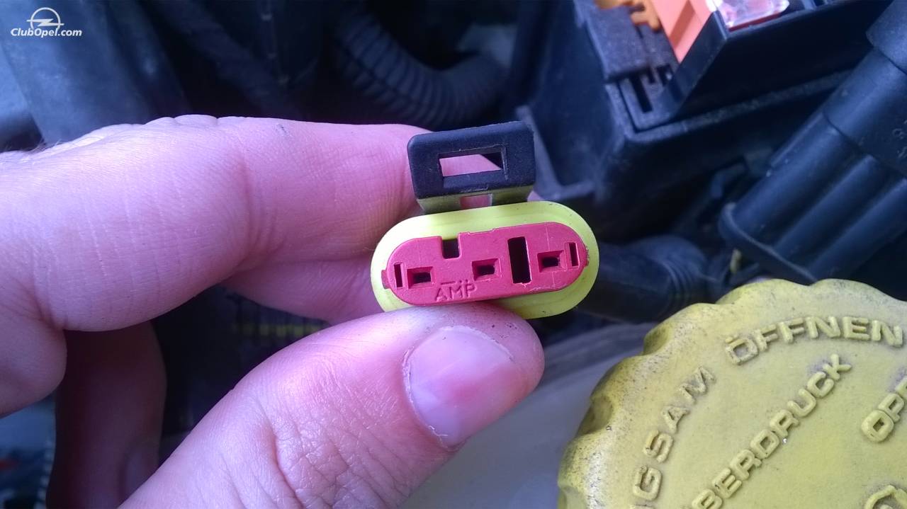

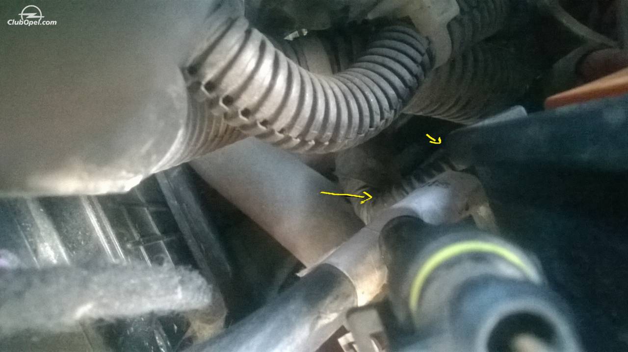

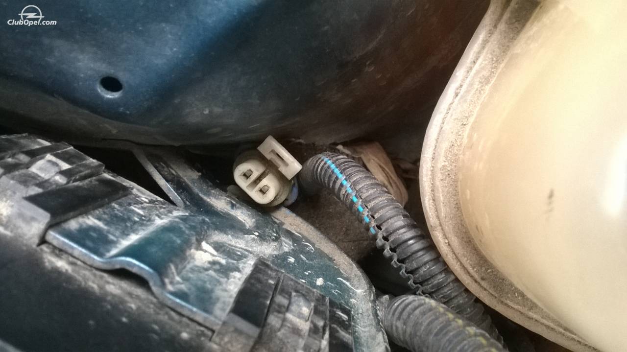

Cred ca le-am gasit,astea sunt?
Din ce am reusit sa vad toate vin intr-un fir mai gros,oricum mufa cu albastru nu se conecteaza nicaieri si nici nu a fost conectata.oare de ce?

Si mufa mare roz unde este nu o vad.

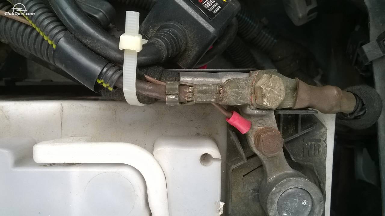

Nu exista.Singura varianta si cea mai simpla e sa tai cablurile din aproprierea pompei si sa le inadesc.Nici nu cred ca exista mufe de prindere la masina mea,ma uitam si pe acel cablu se leaga alte rahaturi de cabluri care duc in alta parte,toate prinse in banda de izolatie.

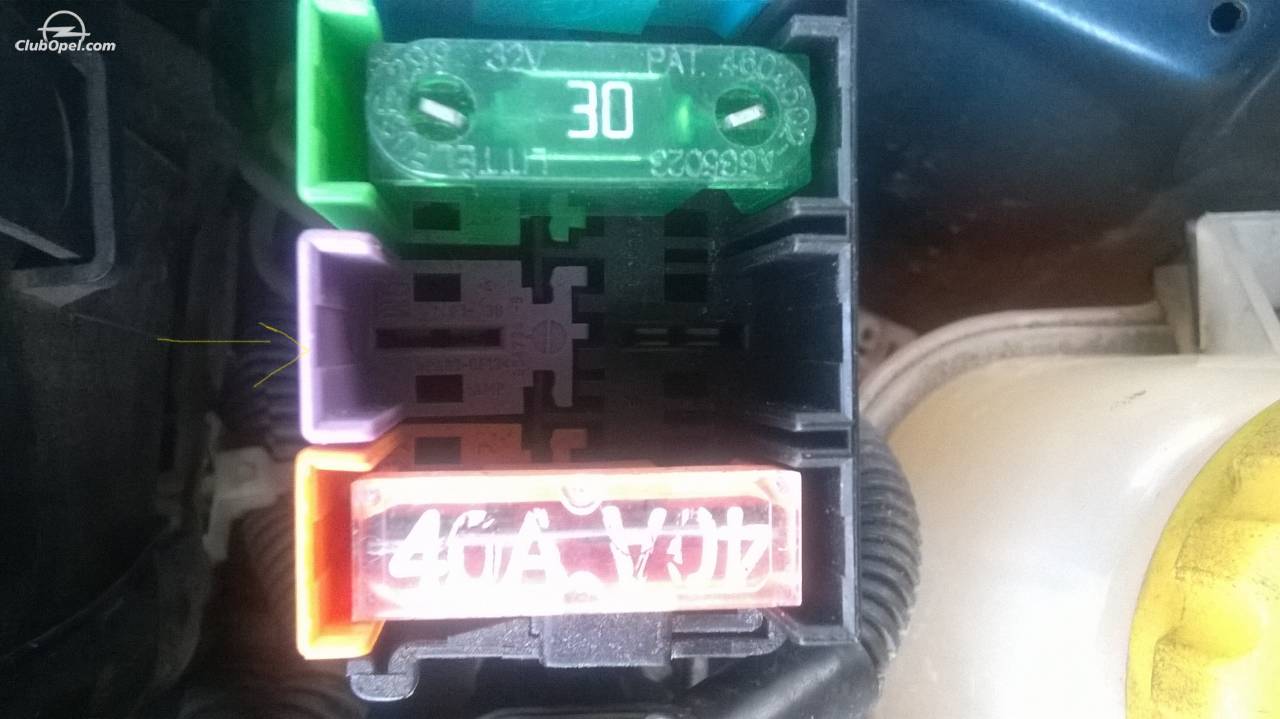

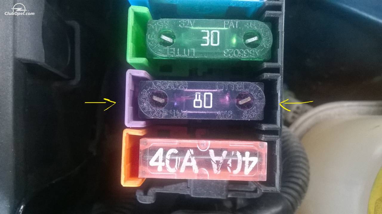

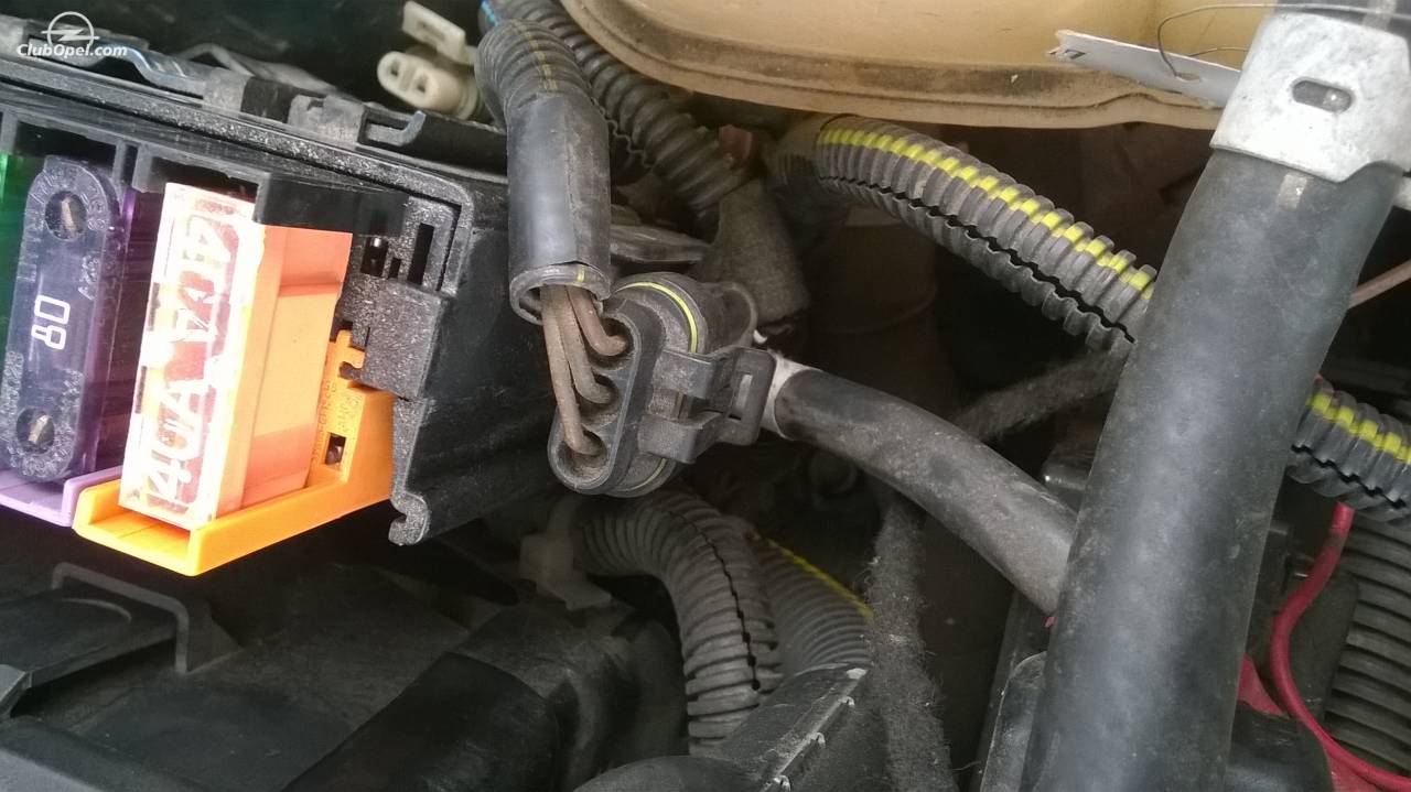

Edit: Gata am gasit-o,asta e singura care iese din acel fir si sta pe ea o siguranta de 80A?!
Imi poti confirma ca acestea sunt mufele?altele la fel nu mai exista.
Iti multumesc mult ca mi-ai fost de ajutor.
  • T.ion
  • Mesaje scrise: 3,452
  • Masina: Zafira 2001 Z16XE
Cred ca cea roz mare este chiar pe siguranta cu ai zis si tu. (probabil se desface de acolo)
Dar cum se desface ? Are un clips de blocare sau sina?
Se pare ca le-ai gasit pe toate 3 unde duc fiecare.
