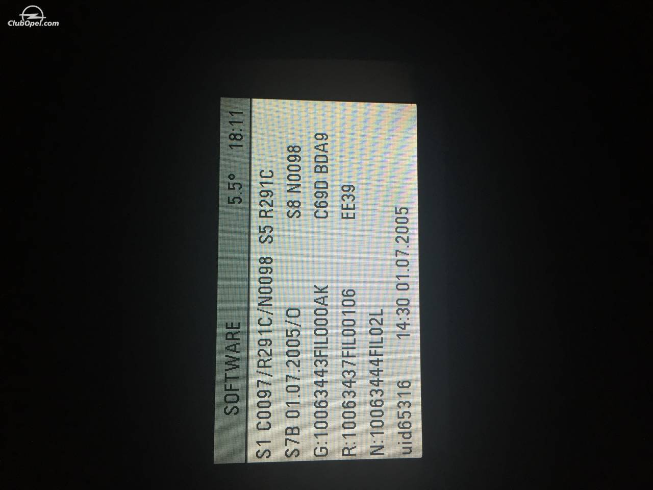

Salut Cristian,
Se poate monta bluetooth pe un Vectra C cu varianta de soft din poza?
multumesc
https://postimg.org/image/5fgncbaat/

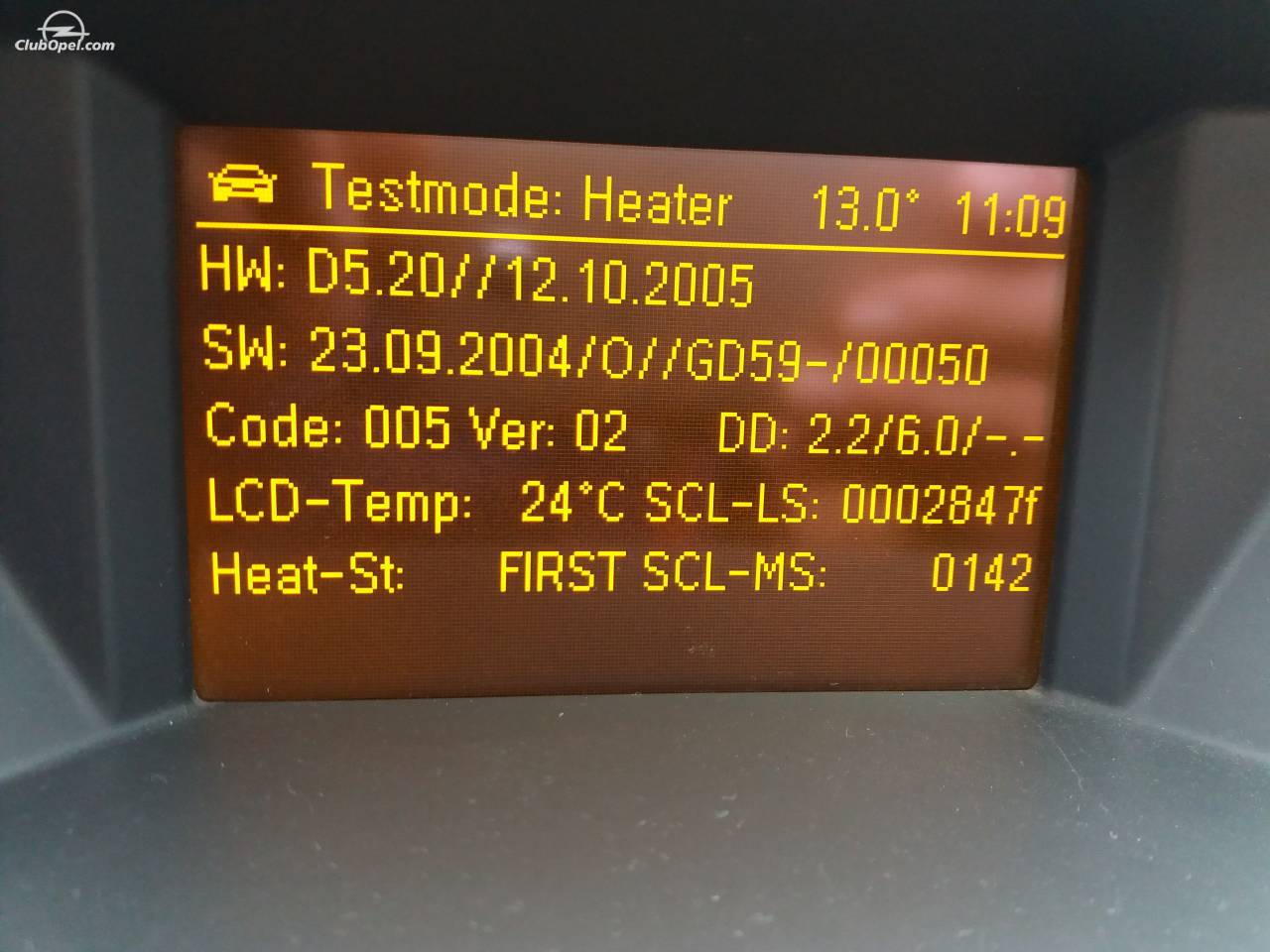

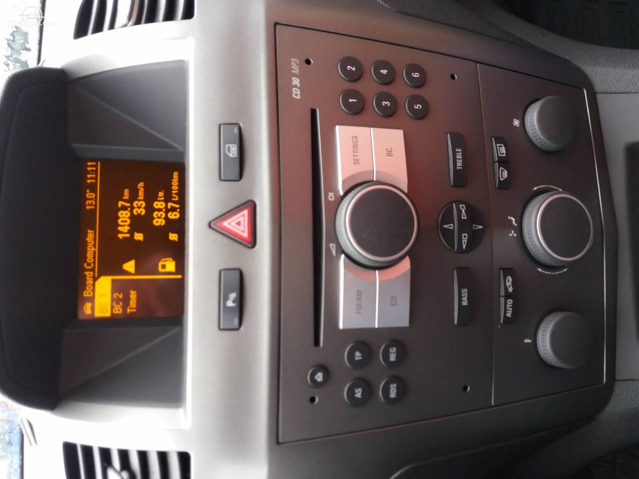

Va salut . La o zafira b din 2005 cu cd30 mp3 soft din 2004 O gd59 00050 code 005 ver 2 . Doresc sa stiu ce se poate activa ... eventual daca suporta un modul bluetooth si cam ce se mai poate face , si cat costa . Se poate inlocui consola la un cd 70 cu display ?
  • Mesaje scrise: 7,041
Poti pune CD70NAVI cu display color CID.

Cumva stie cineva cata ajunge toata minunea aproximativ cu montaj ? Si vreau sa inteleg si eu ... avand doar cd 30 mp3 se poate monta acel modul bluetoth cu toate functiile lui aplicabile pe displayul vechi ?
  • CristianTM
  • Mesaje scrise: 3,691
  • Locatie: Timisoara
plc a scris:Cumva stie cineva cata ajunge toata minunea aproximativ cu montaj ? Si vreau sa inteleg si eu ... avand doar cd 30 mp3 se poate monta acel modul bluetoth cu toate functiile lui aplicabile pe displayul vechi ?
Da se poate pune modulul de telefon. Acesta este conditionat doar de display (sa fie GID sau CID, tu ai GID) si de orice headunit (de la CD30 in sus ...). Ca sa beneficiezi si de comenzi vocale trebuie sa ai volan cu comenzi.

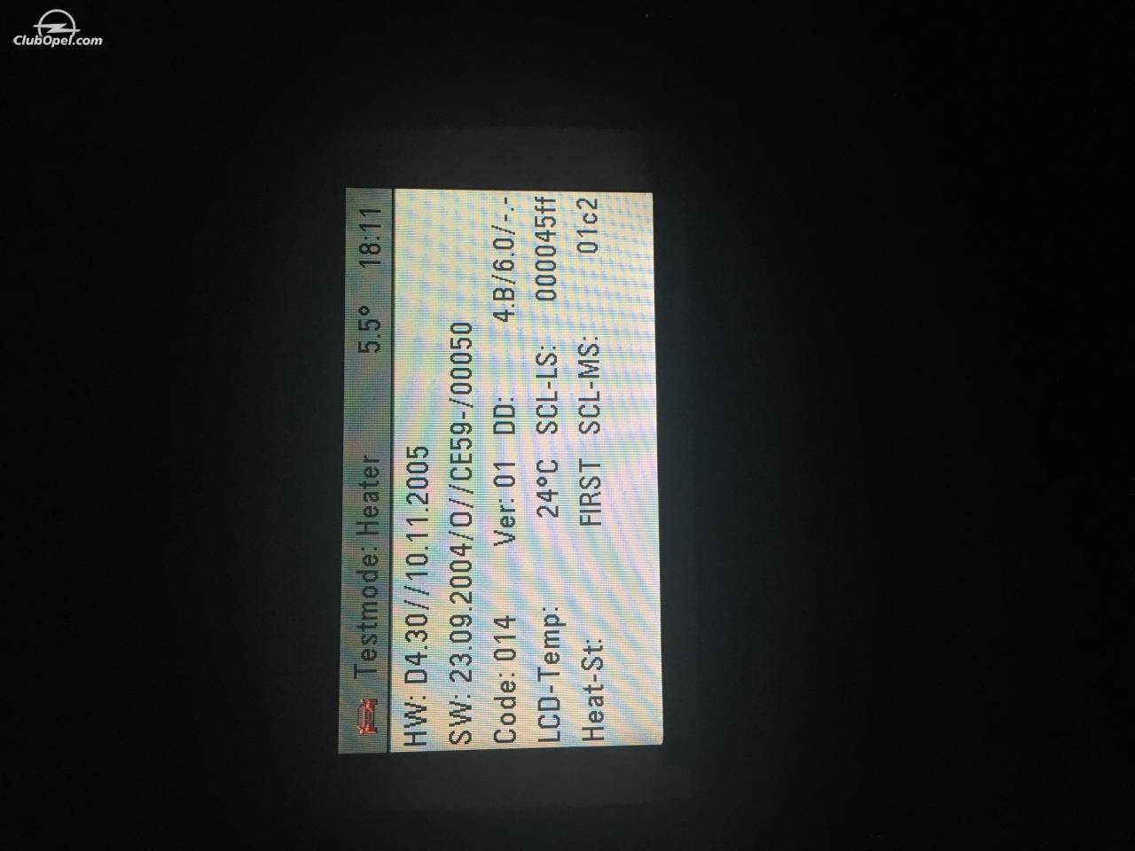

Sal...am un signum cu modul uhp2 si suport telefon nokia 6200,cd70 navi cu CID....te rog spune mi daca inlocuiesc cu un modul uhp4 si schimb softul o sa pot avea conectare cu bloototh...mersi anticipat de raspuns
  • CristianTM
fritzcon a scris:Sal...am un signum cu modul uhp2 si suport telefon nokia 6200,cd70 navi cu CID....te rog spune mi daca inlocuiesc cu un modul uhp4 si schimb softul o sa pot avea conectare cu bloototh...mersi anticipat de raspuns
In loc de UHP2 poti sa pui UHP4. Iti trebuie codul de securitate al masinii, UHP4 sa fie resetat si programare cu Tech2 / MDI sii cel mai important display-ul CID sa aiba vers de soft min. 59 altfel nu va putea afisa modulul de telefon !
CristianTM.
  • fritzcon
  • Mesaje scrise: 212
  • Cont inregistrat: 02 Sep 2007
Unde pot vedea versiunea de soft a cid?
  • CristianTM
Ai CE59 e buna.
CristianTM.
