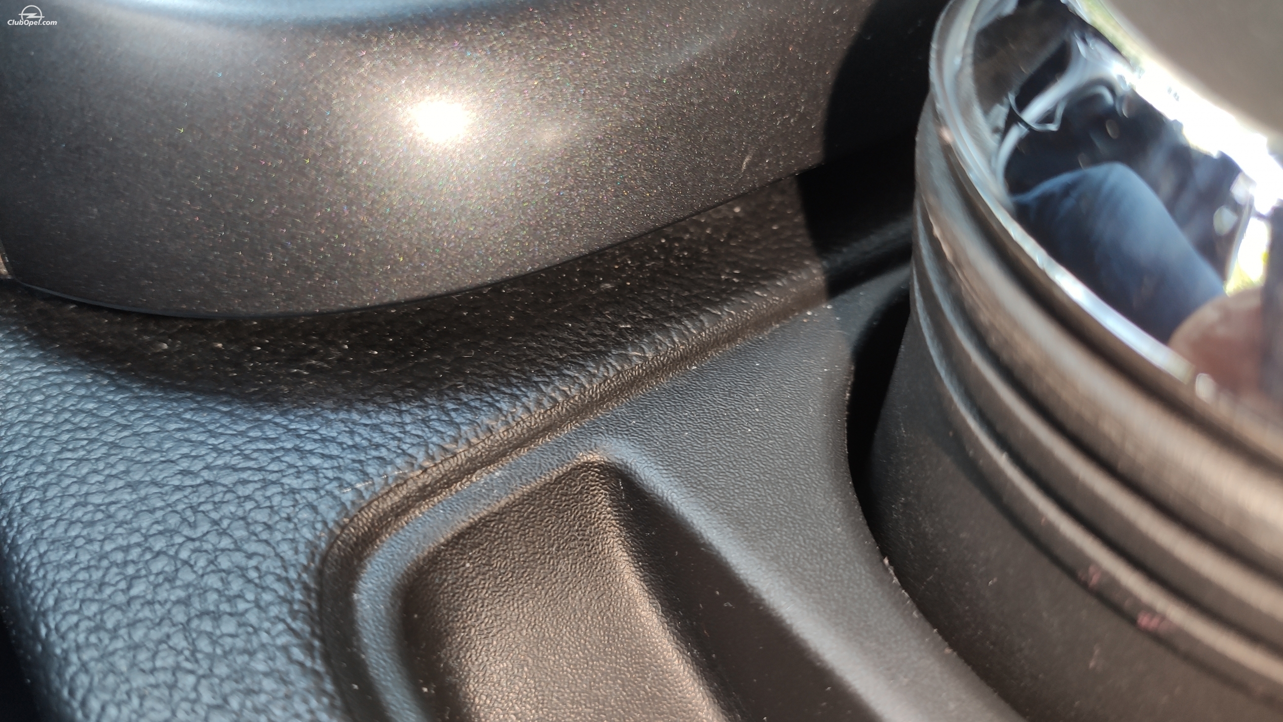

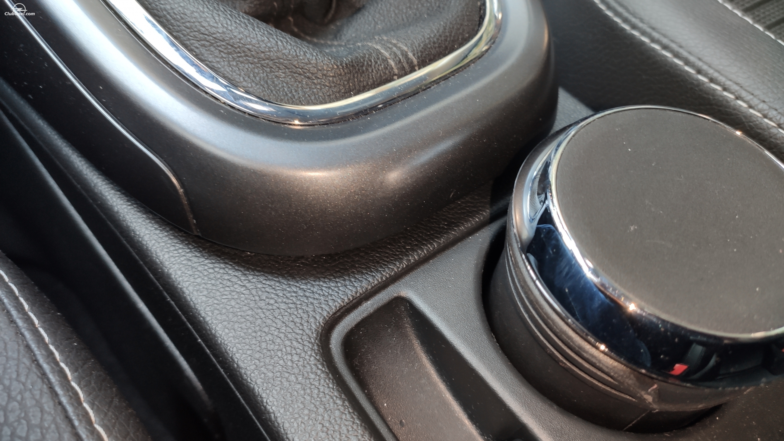

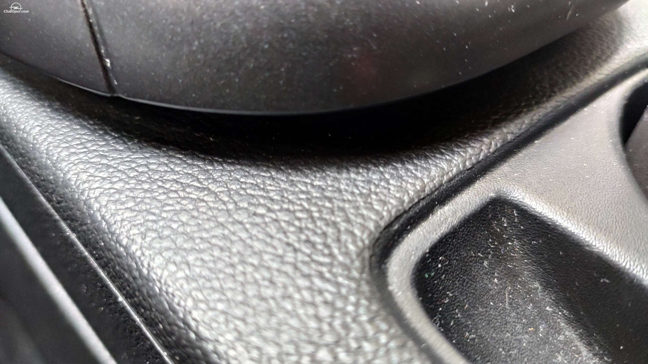

Am remarcat astazi acest spatiu la consola centrala. Asa este si la voi? Sau de la caldura s-a dilatat si a sarit de pe pozitie?
As fi remarcat asta in 5,5 ani, dar nici nu as baga mana in foc, de aceea am zis sa intreb aici.
Si inca ceva: oglinda retrovizoare a capatat un joc si isi modifica pozitia daca drumul este cu denivelari. Oare se poate strange? Nu am incercat sa desfac plasicele de la oglinda, inca.
  • Tai-Pan
  • Mesaje scrise: 2,957
  • Masina: Astra 2017 B14NET
Prima constatare, și cea mai importantã pentru tine, este o problemã închipuitã:
A doua constatare, care este la "și încã ceva" este o problemã realã și trebuie sã mergi la un electrician auto sã vadã ce e acolo.
Zic.

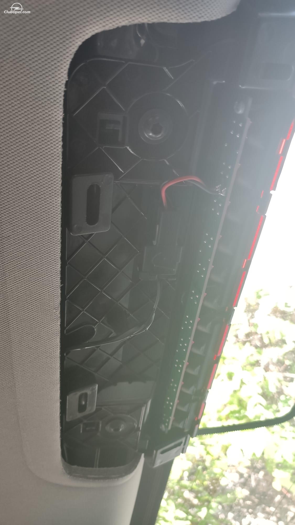

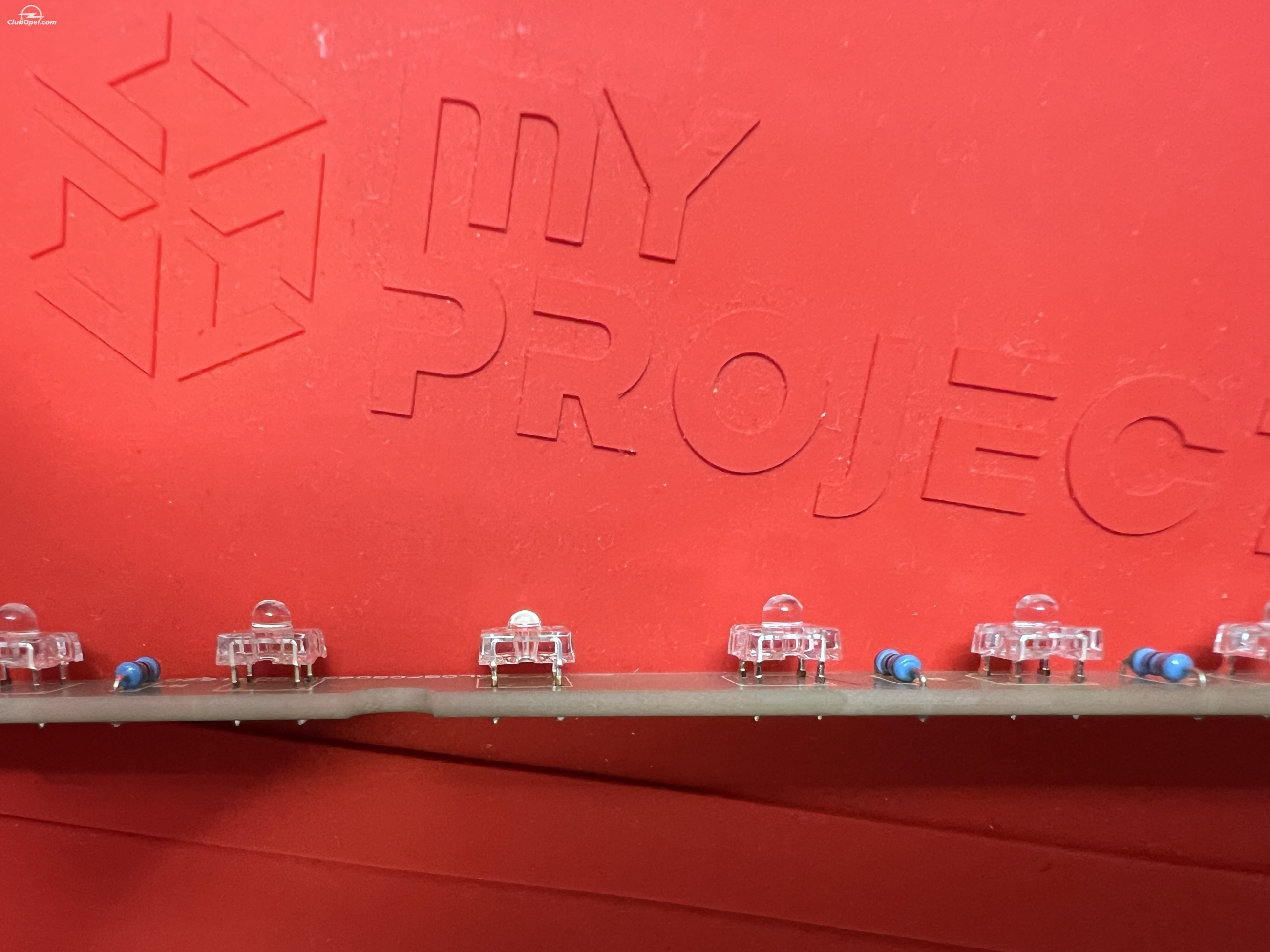

Știe cineva codul pentru banda de leduri din stop? Mi s-au ars jumãtate din ele și vine ITP-ul in 2 sãptãmâni.

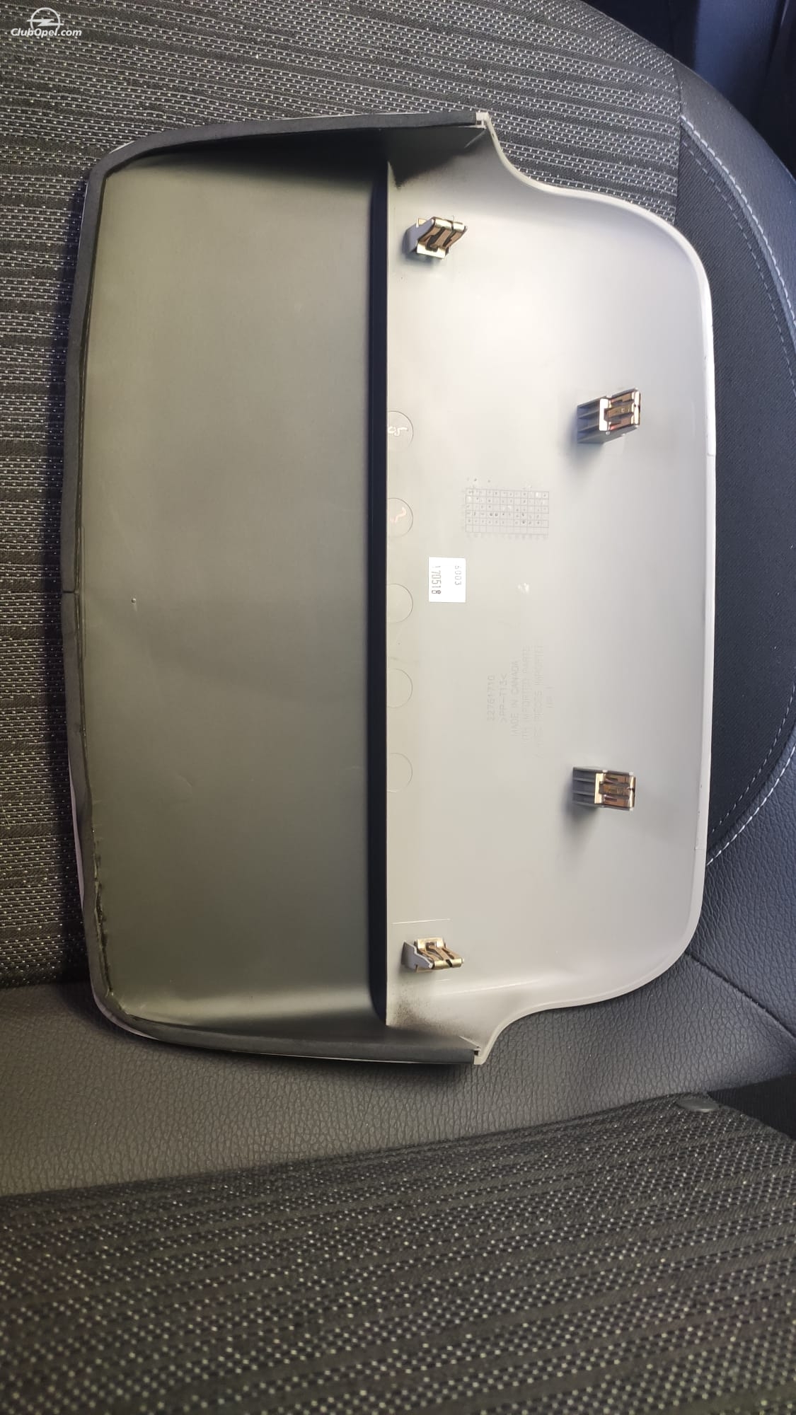

danielus a scris:Salut,
pentru cei care vor sa scoata capacul ornamental de la a 3-a lampa stop, cam asa arata desfacut. Este prins in 4 cleme metalice si trebuie tras vertical spre in jos, cu forta egala stanga/dreapta. Eu a trebuit sa intervin acolo deoarece in timp au intrat vreo 3 muste care decedasera si aratau aiurea.
Ma gandesc ca poate ajuta pe cineva informatia asta.
Toate cele bune!

Salut,nu este inscriptionat codul pe acea placa electronica ? Zic si eu !

Shade89 a scris:Stie cineva codul pentru banda de leduri din stop? Mi s-au ars jumãtate din ele si vine ITP-ul in 2 sãptãmâni.

Codul GM 25961508
link: https://webautocats.com/epc/opel/p10/p6/27/
O zi buna

Nu scrie niciun cod pe nimic. Am tot cãutat si nu am gãsit nimic de leduri. Cred ca nu se pot schimba doar ledurile, trebuie schimbat tot ansamblul.
Multumesc @IonutN
Cel mai mic preț l-am gãsit aici: https://piese.radacini.ro/li...331-25961508.html
Aștept rãspuns și de la un magazin de dezmembrari.

@mosudan, e modelul pt 5 usi. Am sunat la ei sa verifice dupã VIN. Pentru sedan pretul e de 576 lei.
@IonutN multumesc. O sa încerc asa, sa le schimb unul câte unul. Nu e problema de lipit/dezlipit componente, ne descurcam cu statia de lipit 😊

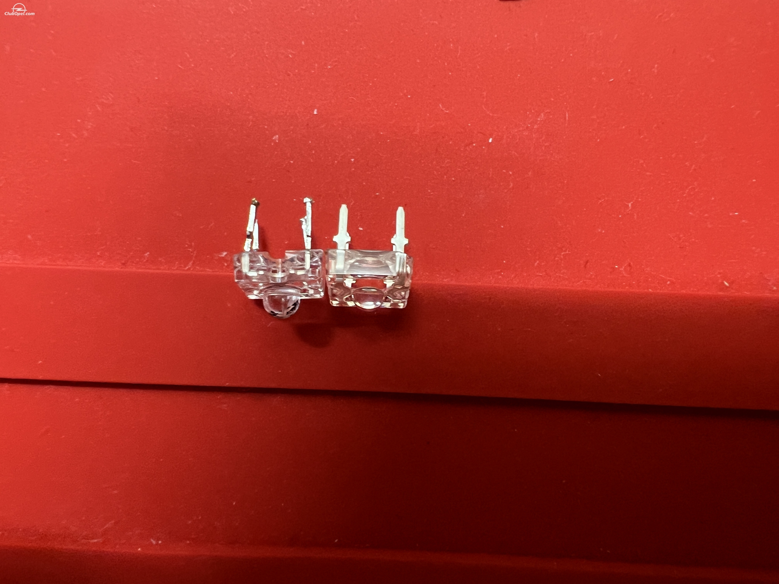

@mercere, nu am gãsit postarea aceea. Oricum, azi mi-au sosit led-urile recomandate de @IonutN. Am înlocuit doar 2 si acum se aprinde tot stopul, inclusiv cele care nu se aprindeau. Am verificat cu multimeteul setat pe mãsurat diode. O singura problema cu cele noi: cu toate ca au aceleasi specificatii, lupa din capul lor este semnificativ mai micã si se vede diferenta de lumina, dar odatã montate in stop nu mai este asa sesizabil, mai ales de la distantã. Multumesc colegilor.
  • Mesaje scrise: 7,197
Pãi, dacã ești deranjat de diferența de luminozitate, e simplu: schimbã-le toate cu același model.
