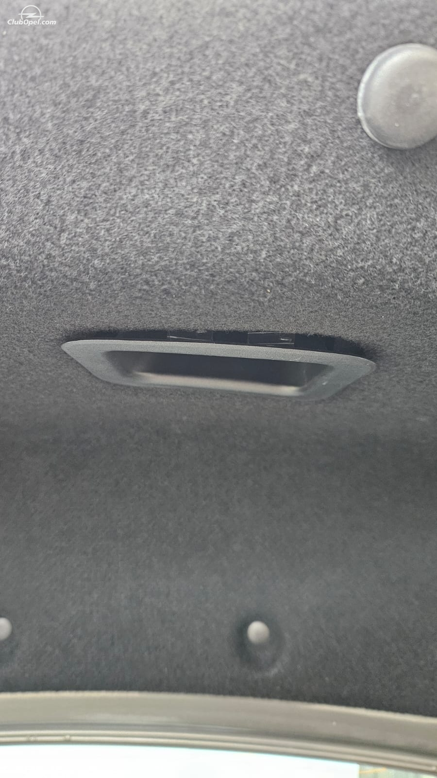

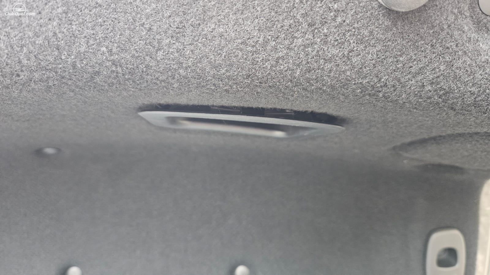

Aveti idee pentru ce este aceasta "masca" din plastic care acopera un decupaj din capitonajul portbagajului? M-am trezit cu ea cazuta in portbagaj; nici nu am remarcat ca exista de cand am masina! 😃
  • epidaurus
  • Mesaje scrise: 279
  • Masina: Astra 2018 B14NET
  • Cont inregistrat: 29 Sep 2018
Daca nu ma insel este cea pentru a inchide portbagajul. Daca este murdar de exemplu pui mana pe interior si tragi in jos.
