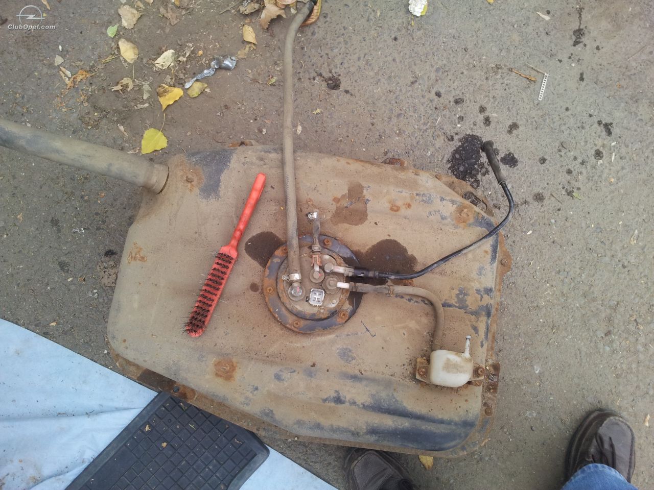

- Nivelul de benzina in bord era la 3 sferturi, oprisem sa vad daca se incinge roata spate, iar cand sa plec, nu mai pornea, dupa multe incercari de a o porni, am hotarar sa o imping 100 m pana intr-o parcare din Piatra Neamt si sa o las acolo pana ma mai orientam, ajuns in parcare, mai incerc o cheie si vad ca acum porneste dar fara vlaga si se oprea imediat, am incercat de vre-o 7 ori dar la fel, Am crezut ca o fi vid in rezervor, am deschis capacul de la buson si stupoare, un furtun de cauciuc panzat cu un dop de pluta cu gaura in mijloc pentru aerisire tinea locul busonului si gatului de alimentare original. Asta e, caut si un gat de alimentare sa-l schimb. Deci nu era din cauza vidului, Iau o sticla de 2 l merg la benzinarie o umplu si o vars in rezervor, motorul porneste si functioneaza foarte bine. Suspectez pompa de benzina,

Pornire grea+inventii la buson = o maimuta sarantoaca a facut improvizatii = dezamorsare cam aici ma gandesc. Se scoate releu benzina se pune scurt, se apasa pe valva de masura sa vina benzina. Dat cheie dupa si daca porneste ok mister rezolvat.

Cu rezervorul si pompa poate te voi ajuta, am ceva super si garantat ca stiu ce am pus dar depind de ceva negocieri. Pana atunci poate o sa te tina astea ca sa nu desfaci de 7 ori.

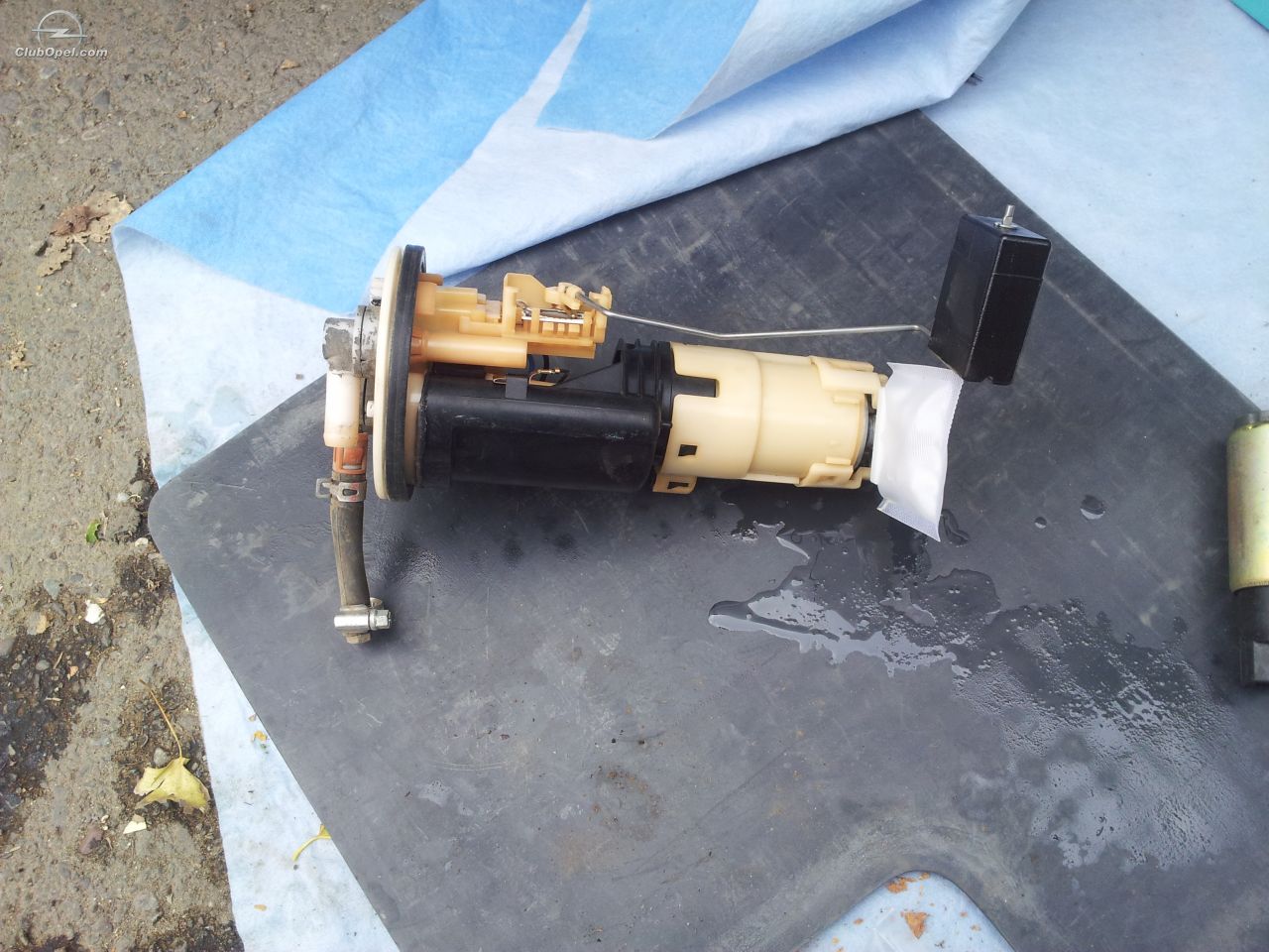

Intre timp am mai rezolvat partial o problema legata de pompa de benzina. Am cumparat o pompa noua MEAT & DORIA (120 ron) care functioneaza ok pana acum, motorul porneste la prima cheie fara sa se mai opreasca, cu pompa veche erau cam 3-5 porniri si opriri pana sa se stabilizeze si inca 1-2 minute de mers in gol pentru a se putea pleca de pe loc (lipsa putere). Acum se aude si zgomotul de amorsare mult mai puternic, presiunea masurata cu manometrul este de cel putin 4 bari(masurata cu manometru gradat pana la 3 bari), pompa veche urca pana la 2,5 si scadea imediat la 2 cu contactul pus, dupa ce luam contactul, presiunea incepea sa scada. Am montat si teava de alimentare a rezervorului cu tot cu buson insa din ce am vazut la corpul pompei de pe masina, tind sa cred ca nu este original de pe aceasta masina. Ma refer la faptul ca indicatorul de nivel tot nu indica corect(rezervor gol, indica pe bord 3/4 din capacitatea lui), corpul este mai mic decat gaura in care se baga in rezervor astfel incat intre garnitura cauciuc de etansare a corpului pe gaura din rezervor am gasit o garnitura din clingherit putin conica care de fapt nu lasa corpul sa cada in rezervor, corpul se poate rasuci dupa fixarea cu acel inel metalic prins in suruburi, corpul mai are un stut opturat de cel ce mai umblase inainte dar care nu corespunde cu nici un furtun de pe masina, nu am gasit nimic in zona rezervorului sub masina. Ma gandesc ca daca as face plinul cu benzina, as avea pierderi pe la garnitura de clingherit.

Ala nu e corp original, cine stie de pe ce masina o fi.
Am corp cu plutitor cu di tati, 50 lei.
