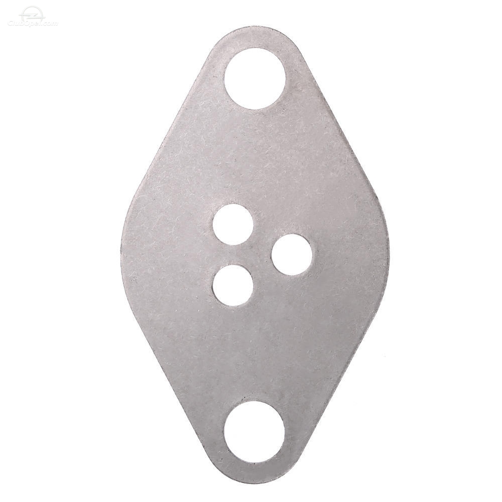

Va salut! Imi cer scuze pentru ca deranjez iar. . Am demontat o clapeta de acceleratie, am scos placuta electronica, am curatat f bine, si am montat-o pe masina. Initial a disparut eroarea, dar din cand in cand mai apare. Important este ca a reusit sa isi faca regenerare. Dar, am omis sa spun un lucru.... anul trecut am montat la supapa EGR o Placa de blocare supapa EGR pentru FIAT ALFA LANCIA VAUXHALL OPEL 1.9 JTD CDTI 8V. Este o placuta metalica cu 3 gauri de 4 mm...Nu blocheaza debitul de gaze din EGR ci doar il micsoreaza.
Poate fi cauza aparitiei codului de eroare?
Cu stima, adrian axin.
  • maiandrei
  • Mesaje scrise: 4,711
Daca prin "codul de eroare" va referiti la orice altceva decat P0400 EGR Insufficient Flow, NU.
