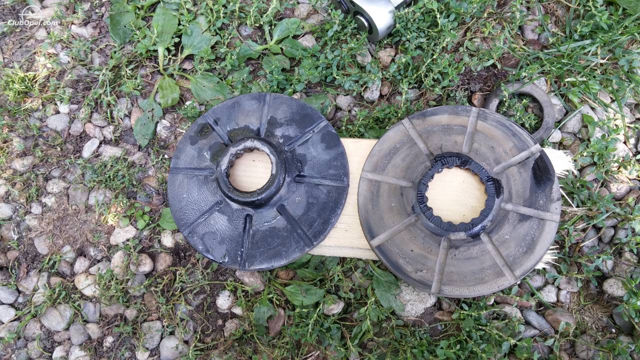

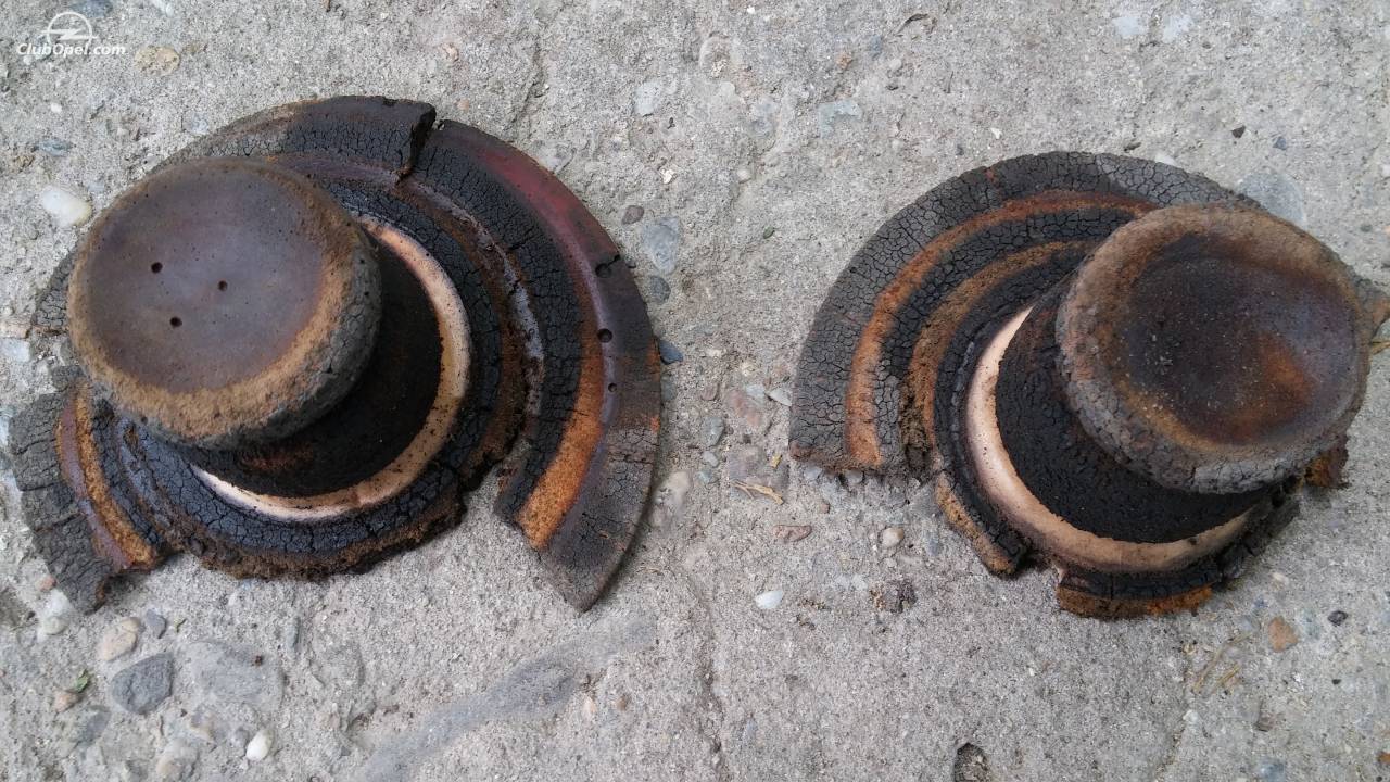

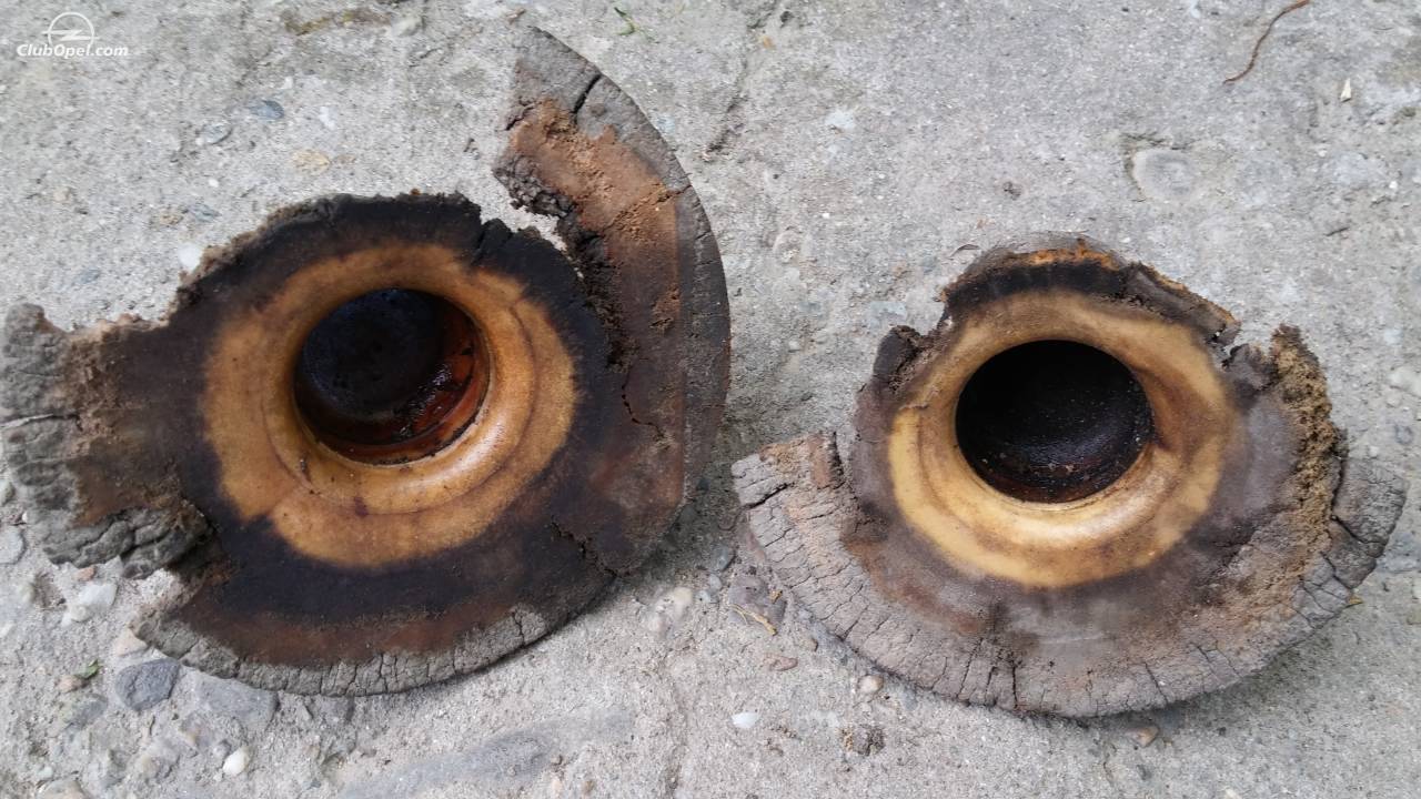

Aseara la demontare am constatat ca flansele de cauciuc sint praf. De fapt cele de jos erau intr-o stare multumitoare dar cele de sus pur si simplu praf. La cea mai mica miscare se dezintegrau de parca erau din nisip.
Fortat de situatie am montat arcurile cum am putut dar evident ca azi arcurile noi si tapene au macinat si strapuns flansele de sus astfel incat bucati din palariile lor atarnau peste spirele arcului acestea stand acum fier pe fier.
Vorbit cu baiatu de la magazin, cauta ala, transpira, se agita si nimic - frate, n-am de unde sa-ti aduc, nu exista cerere pt asa ceva, nu inteleg cum la tine s-au dus alea!
Ok, a ramas singura optiune pe original adica 150 lei bucata cele de sus si 50 lei bucata cele de jos. Le-am comandat, ce naiba sa fac si urmeaza sapt viitoare inca un demontat/montat arcuri. Daca nu s-or rupe pana atunci. Oricum, mi se pare aiurea ca arcurile au fost 150 lei si 4 flanse de guma sa coste 400 lei !
Evident ca am refuzat ca optiune varianta dezmembrari.
PS - ma gandesc cu groaza cu Duminica am un drum de 300 km pe faimosul E79 cel mai nenorocit drum din Ro (declarat oficial si de fapt drumul care mi-a terminat arcurile anterioare) avand ca pasageri 3 muieri care mananca mult cand sant stresate- adica ca orice femeie 😊. Si inca n-am rezolvat nici problema cu supraincalzitul motorului.

Mergi si tu usor...la gropane....oricum arcurile stau fortate pe ,,suporti,, adica acolo unde se aseaza pe punte si caroserie!Nu stiu preturile dar mi se par ...ENORME...pentru 4 rondele de cauciuc!

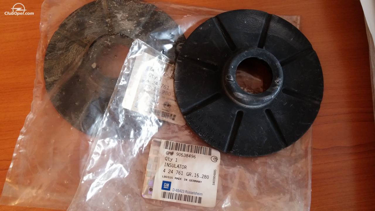

Au venit flansele de jos (96 lei ambele) iar cele de sus peste 3 zile. Nu prea am inteles de ce asa dar in fine.
Pareau gata batrane din start dar desfacand ambalajul mi-am dat seama ca-s date cu un fel de ceara.

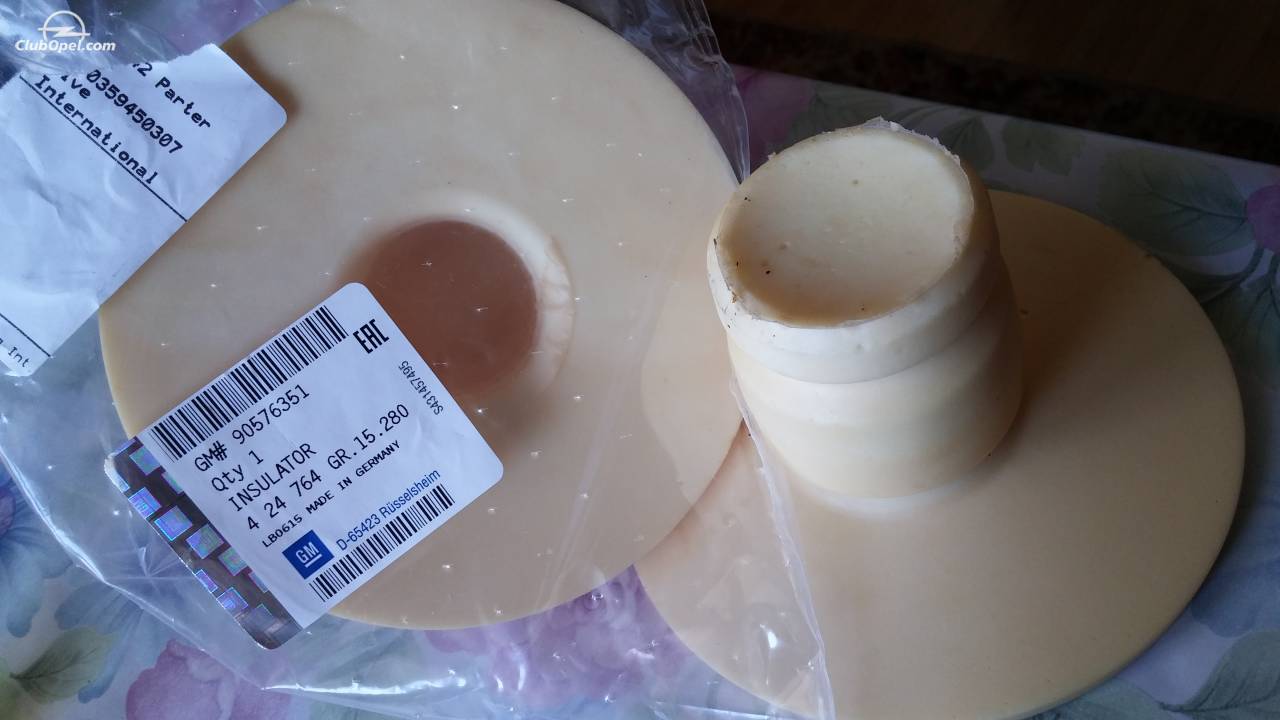

Si iata ca au venit si flansele de sus ce vin montate intre arc si caroserie. Era si cazul ca incepeam sa disper cu vibratiile de pe puntea spate.
Le-am pipait, le-am mirosit dar sa mor io daca inteleg ce poate costa 300 lei la tzatele astea. Ca scrie GM pe eticheta ?
Acum sa vad cand imi fac timp sa le si montez pt ca cele de pe masina s-au dezintegrat dupa montajul arcurilor. Parca erau din paine, in asa hal au fost de coapte.

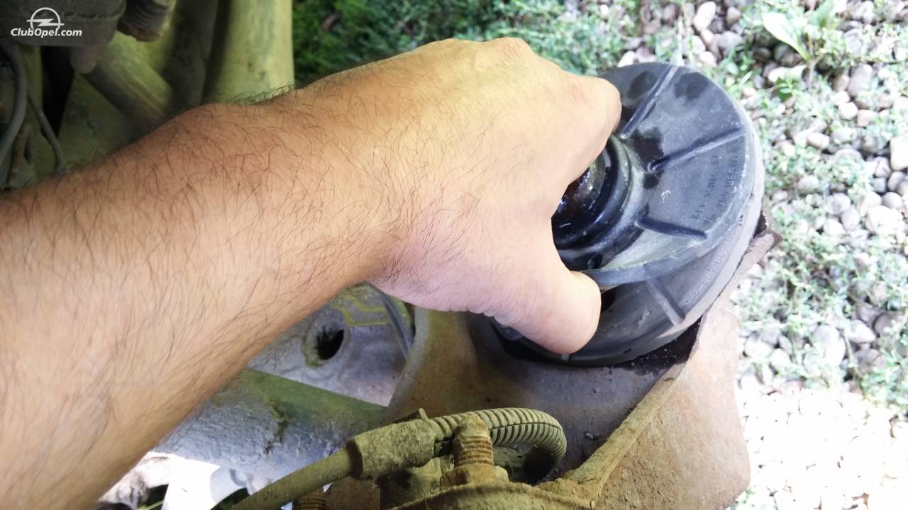

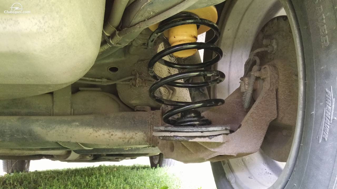

Sper sa nu mai demontez arcurile in graba.

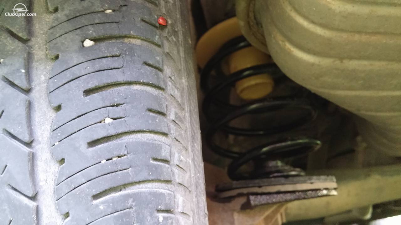

Am rezolvat si problema asta cu o mica modificare. Sub flansele de jos le-am lasat si pe cele vechi care aratau multumitor. Doar le-am taiat gulerul sperand astfel la o inca inaltare a spatelui cu 0,5cm.

Sa schimbi si anvelopele.....alea sunt pericol de moarte!
