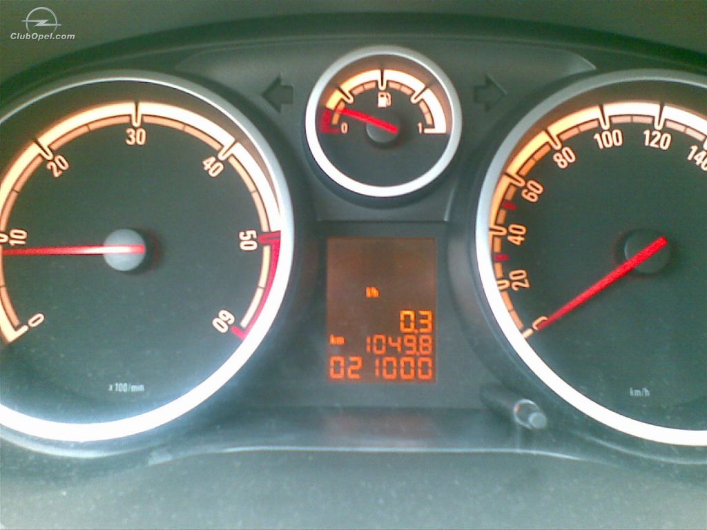

In alta ordine , am tot vazut ca la relanti consumul instantaneu arata la unuii dintre voi , 0,3 % , la mine nu a aratat niciodata , oare de ce ? 0,4 sau 0,5 in functie de vremea de afara.
