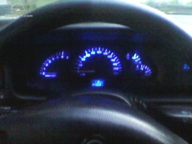

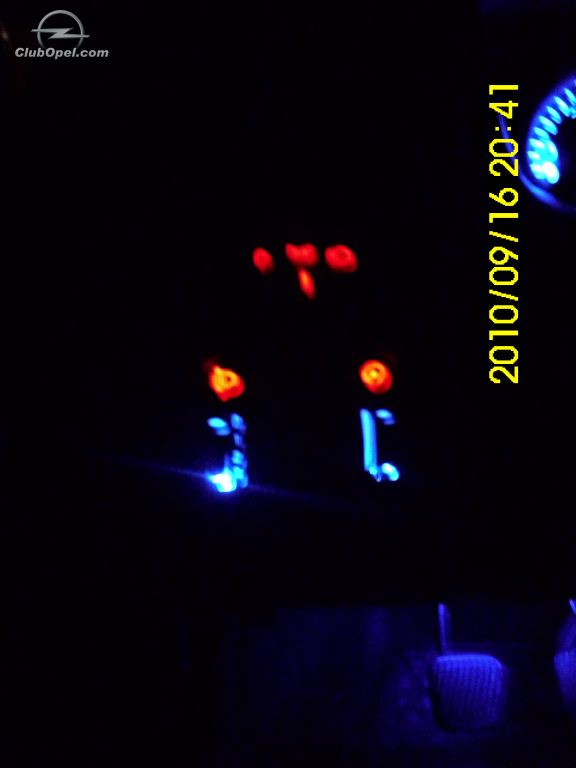

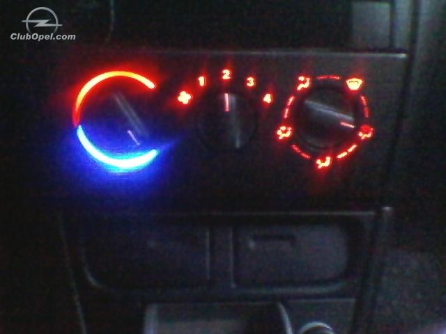

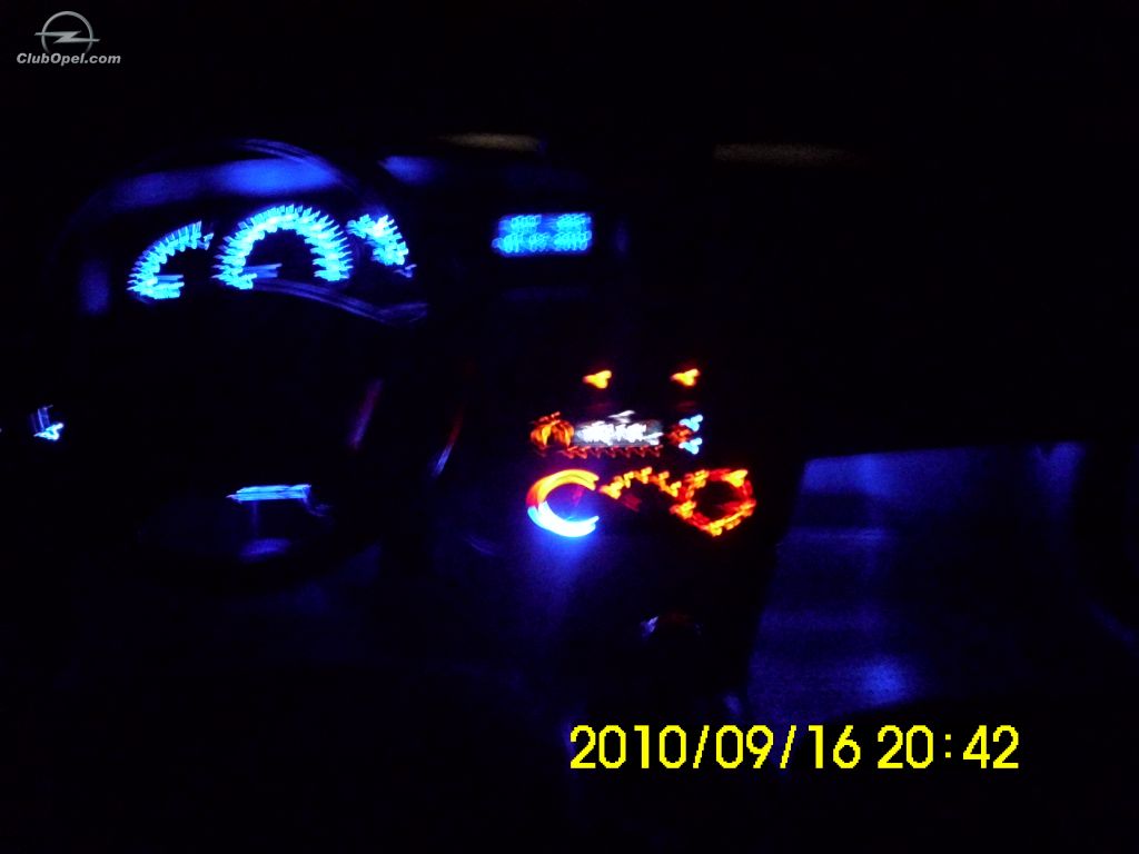

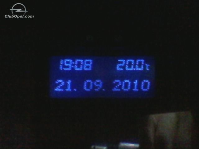

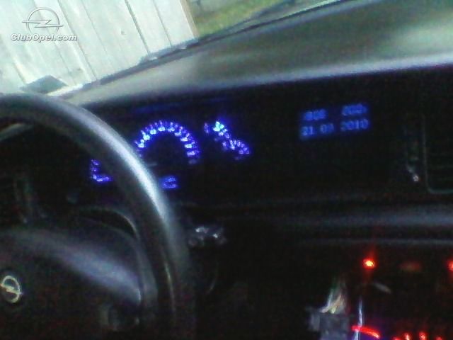

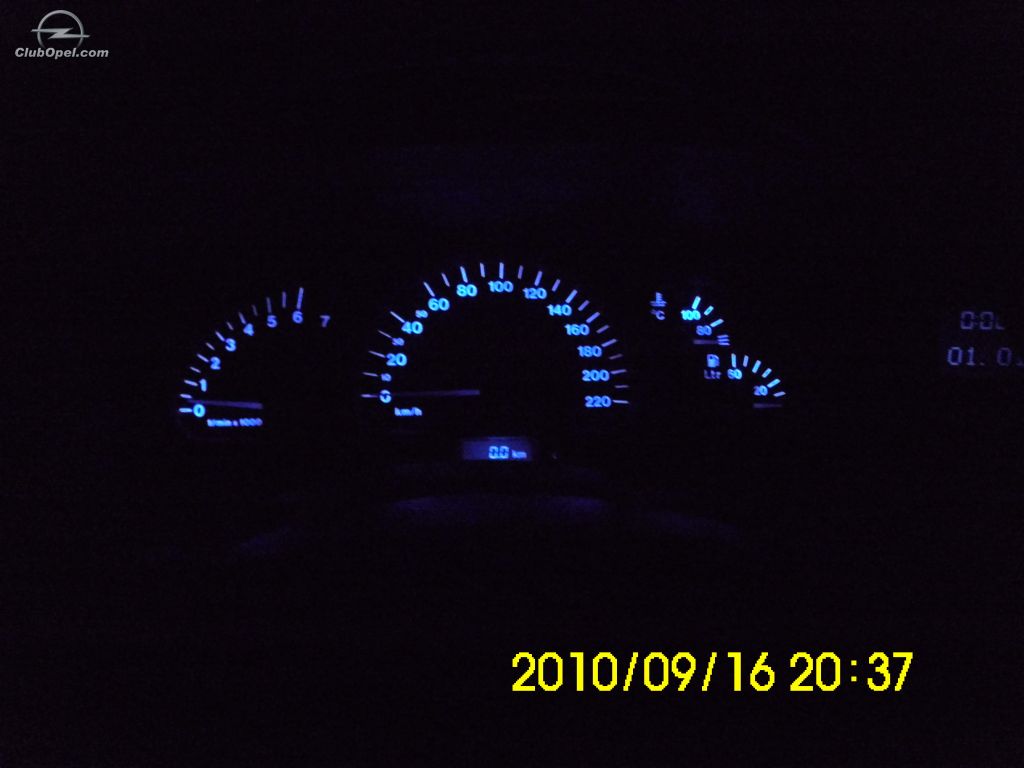

Anul trecut am facut frumusetea asta :X
Conținut ascuns:
Si acum povestea mea....
Am inceput prin a citi aceasta discutie interminabila si am ajuns la a vorbi cu Lucio85 pe mess stresand-ul cu tot felul de intrebari legate de led-uri si rezistente 😊 imi pare sincer rau mane ca te-am stresat atata.
Am dat comanda de led-uri si rezistente pe net de pe leduri.ro si ledshop.ro (btw piranha sunt tari de tot)
Am inceput treaba... am adus pe rand: butoanele de la geamuri electrice, butoanele de dezaburire si recirculare, butonul de la oglinzi electrice , apoi m-am apucat de big ones : Consola centrala.
Toate buna si frumoase, ai mei mi-au spus ca mai am putin si am adus jumate de masina in casa... apoi a venit replica mea : Inca n-ati vazut tot ... lol
M-am chinuit rau de tot cu butoanele, nu nimeream pinii si nu aveam loc pentru rezistente ... mama lor... consola a fost mai usurica si a iesit perfect !
M-am dat la ceasuri , si-am dat-o in bara... am pus toate led-urile albastre pentru bord si rosii la ace.
Aici am facut o mare greseala pentru care lucio era in stare sa vina la mine si sa ma bata... hehe:))
N-am izolat bine un fir si-a facut scurt.Zbang toata munca mea s-a dus naibii... am ars ceva pe placa ceasurilor si mai pe scurt am mers 3 zile fara nimic, nu tu martori, nu tu indicatoare, nu tu ceasuri, nu tu nimic... (asa am invatat cand sa schimb fara turometru )
M-am dus frumos, mi-am cumparat de la dezmembrari alte ceasuri (ieftin tinand cont ca altii imi cereau 200 de lei... eu am dat doar 100...) mi-am luat pistol cu baghete de plastic, am facut totul ca la carte.(nu am mai pus led-uri rosii la ace ca era prea mare ingramadeala si nu iesea cum vroiam eu)
toata isprava m-a costat aproximativ 200 ron. din cauza ceasurilor stricate... asta e..data viitoare sa ma invat minte si altii sa invete din greseala mea...
Cam asa arata... imi cer scuze pentru poze, am facut cu un necajit de telefon samsung din cauza ca , utilizand camera se vede fff prost.
Imi cer scuze pentru claritate... se vede super tare in realitate.
Modificari facute :
Led-uri puse la :
*ceasuri
*consola centrala
*iluminare habitaclu (3 led-uri superflux albastre)
*bloc lumini sofer
*butoane recirculara, dezaburire, reglare oglinzi si geamuri electrice
*4 led-uri , cate 2 pe fiecare parte la picioare , sofer si pasager(nu se vad pentru ca erau scoase momentan, trebuie sa le prind mai bine
Mai urmeaza la numar la spate si led-uri rosii picioare pasageri spate:D
Multumesc lui Lucio85 pentru tot efortul si pentru toata rabdarea care a avut-o cu mine, sincer frate am invatat mai multa fizica decat la liceu... hehe
Si lui BV19MAX pentru indrumari !
Anul asta il fac alb cu ace rosii...
Intrebare : piranha cu 4 chip-uri e prea puternic sau e ok pentru bord?
Piranha Albe 4 chip-uri
  • alex_paval
  • Mesaje scrise: 619
  • Masina: Signum 2005 Z19DTH
2 leduri de 3 mm cu o rezistenta de 550 ohmi legate in serie si e perfect, pui intr-o parte si in alta a acului si in felul acesta ai si dispersie mai buna a luminii din 2 locuri , cu conditia sa le slefuiesti capatul . Succes !

alex_paval a scris:2 leduri de 3 mm cu o rezistenta de 550 ohmi legate in serie si e perfect, pui intr-o parte si in alta a acului si in felul acesta ai si dispersie mai buna a luminii din 2 locuri , cu conditia sa le slefuiesti capatul . Succes !
Imi pare rau dar te contrazic... se vede jalnic cu led-uri de 3 mm , am momentan 14 led-uri piranha cu 1 chip in Bord si tot am o pata undeva in partea acelor de benzina si apa.
Deci raman la led-urile Piranha de asta ma intereseaza cele cu 4 chip-uri 😃
