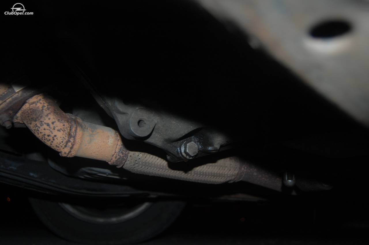

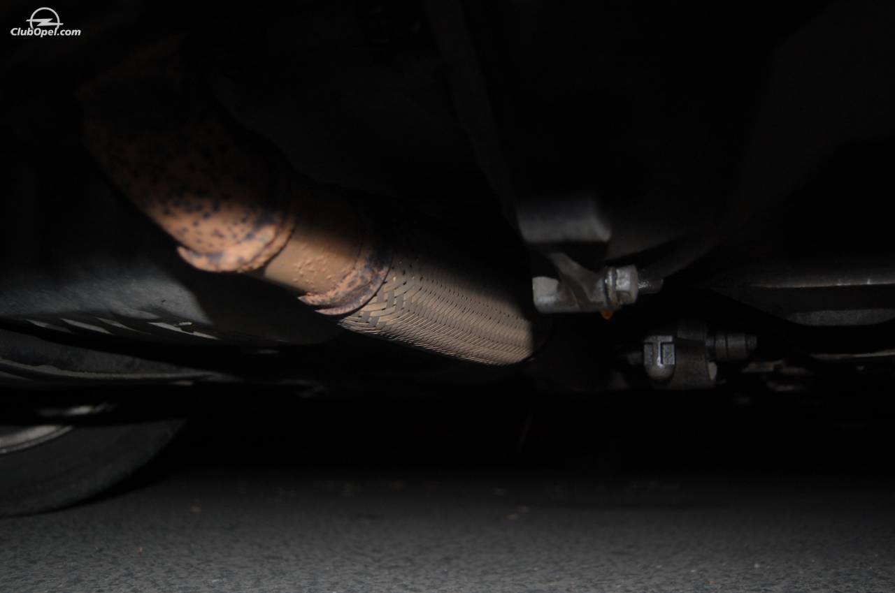

Am ramas fara ambreiaj azi. Pedala bleaga, lichid pe sub masina. Bine ca a fost in dreptul bancii Transilvania 😂
Dupa zona de curgere, pare a fi rulmentul de presiune dus.
Asta asa ... ca tot strangem bani de alta masina 😂
