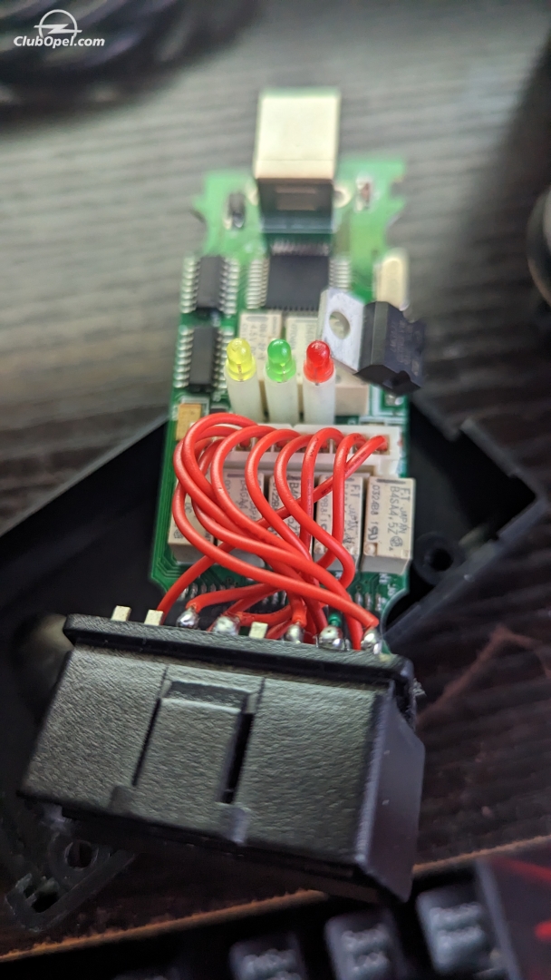

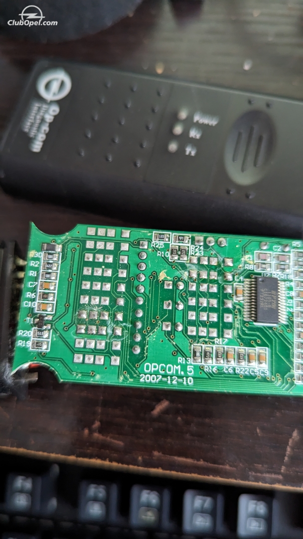

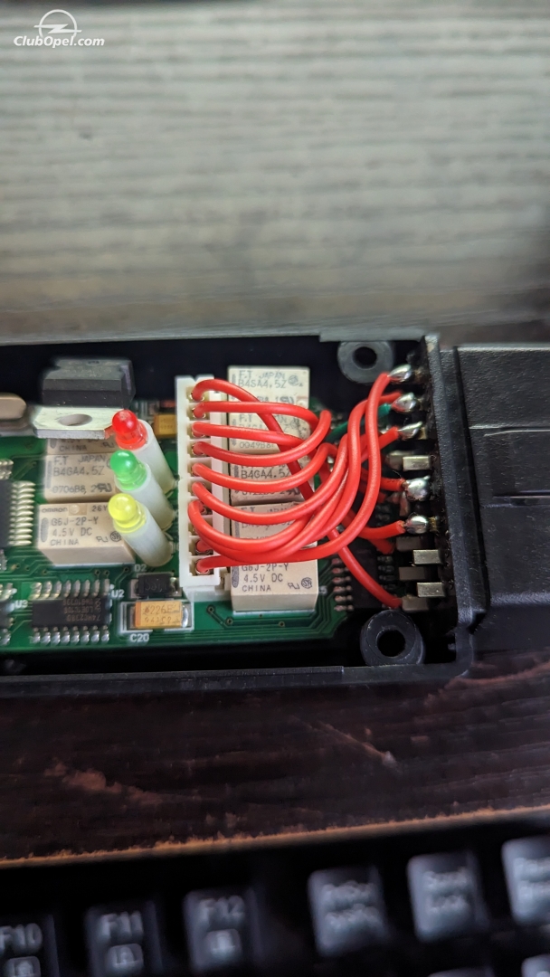

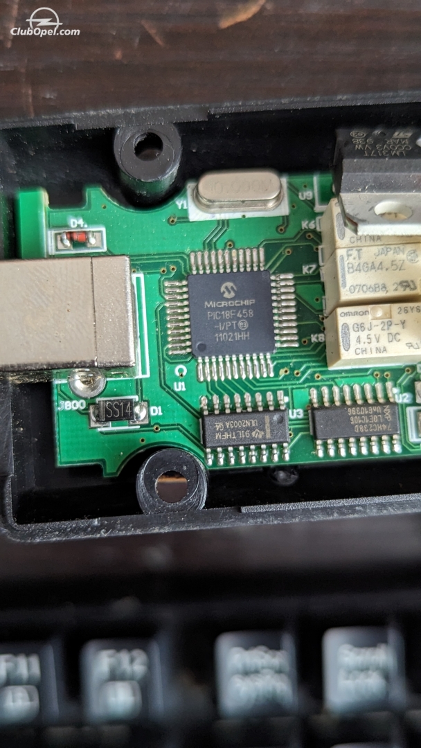

Salutare tuturor ,am si eu nevoie de un soft, clona banuiesc pentru o interfata Op-Com mai veche ,ma poate ajuta cineva?
Pe placa scrie OPCOM 5 - 2017-12-10.
Mersi anticipat.
  • sebage
  • Mesaje scrise: 2,648
  • Status: Online
Sunt atat de multe interfete proaste, incat este cam greu de banuit exact despre ce este vorba cu a ta.
- Fiind veche, ar fi un semn bun (zic eu), nu se faceau atatea clone mincinoase;
- Data 2017-12-10, eu nu stiu sa existe (pe vreo clona Op Com).
Repet, daca unii sunt instare sa faca un dispozitiv electronic, sunt ei instare sa copieze si niste inscrisuri ... asa ca este putin dificil de identificat exact o clona buna.
Pentru siguranta ta, de ce nu folosesti softul cu care a venit interfata?
Pune niste poze cat mai clare, cu ambele parti ale cablajului si probabil se vor gasi colegi care sa iti spuna parerile lor, daca ai o clona buna sau nu.

Pai am gasit cd-ul cu care a venit ,dar este spart,deci nu il pot folosii.

O sa incerc cu 1.59 ,sa vad daca o sa ruleze.
  • sebage
  • Status: Online
1.59 este versiune de firmware pentru interfata, nu are legatura cu versiunea de software OpCom.
Acum, asa din viteza si fiind chior, cat de rau vad eu, pare ca ai, asa cum am si crezut, o interfata mai veche si pare si destul de OK ca si calitate.
Teoretic, ar trebui sa o poti folosi cu succes.
Poate intervin si alti colegi, cu alte pareri si eventual sa iti si trimita un link.
Daca nu, spre seara, o sa incerc sa iti trimit eu.
