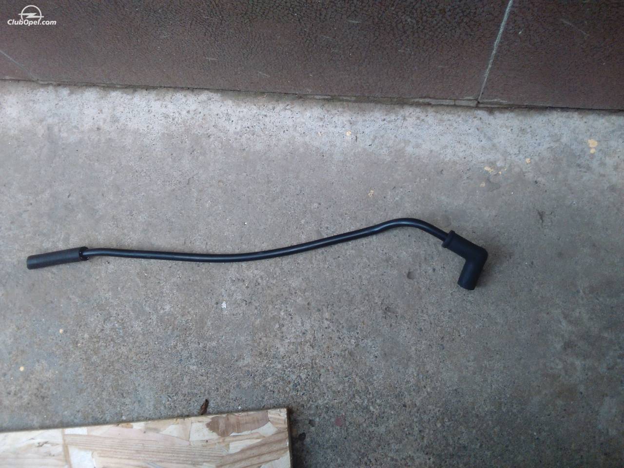

indicat de catre T.ion l-am gasit si era copt. Avea o crapatura mare, nu era rupt de tot, dar bineinteles ca nu mai prezinta incredere in exploatare. Va trebui sa il schimb.
salut
de unde ai cumparat , ai cumva numele sau numele de catalog pentru acest cot de legatura ?
am incercat la cateva magazine si nu gasesc decat compelt cu este in poza, la un pret de 90 lei.

9158742 | 822492 acesta este la Z18XE este ca cel din poza ta. - cred ca este cel cu 90 RON de care spui.
http://www.ecat24.com/opel/...8/303/4278/26593/
Sau poti incerca cu cotul de la Z16XE 9202516 | 824082 - dupa mine nu cred sa fie mari diferente doar ca nu are 90 grade
https://www.clubopel.com/viewtopic.php?p=1848736

ok,, dar dupa cum vad in linkul atasat se refera la tot ansamblul ; eu as vrea doar cotul efectiv; daca se poate.
  • T.ion
  • Mesaje scrise: 3,454
  • Masina: Zafira 2001 Z16XE
Dar o bucata de furtun cu diametrul interior 7.3 cred (masoara si vezi) - ii sta in gat.

de masurat, am masurat dar acel cot la 90 de grade are 2 diametre diferite pe cele 2 capete; aici e pb mea.
capatul care intra la clapeta de acceleratie are diametrul mai mare, aprox 9mm dupa calculul meu; pe cand capatul opus este de 8 mm.
daca incerc sa preformez un furtun ca acel cot ; devine putin obturat ; nu este in regula .
merci.

eu acel cot l-am inlocuit cu un furtun de combustibil, cei drept a intrat un pic mai fortat pe stutul de la corpul clapetei de acceleratie, iar dupa 3-4ani l-am schimbat ca era cam casat/crapat, si mergea un pic ciudat masina, daca nu ma insel am vazut acel cot pe sait la EDS, iar furtunul care l-am pus l-am lasat un pic mai lung ca sa nu se gatuie/obtureze, cei drept am pastrat restul de conducta care vine in valva purj,
acum nu cred ca influenteaza asa mult diametrul , daca pui ceva foarte asemanator,
chestia este ca nu trebuie sa fie furtunul foarte lung, dar provizoriu e bun, v-am zis eu am mers cu el atata timp si acum la fel merg , in vitor am sa il schimb.
