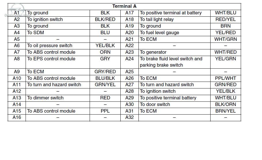

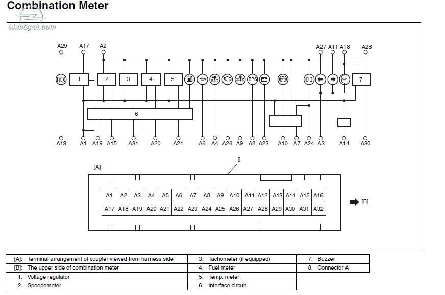

Revin, pe tema de mai sus. M-am enervat si am cautat prin ceva scheme. Am descoperit (dupa cum am intuit) ca problema indicatorului de temperatura este foarte posibil sa fie din afara instrumentului (adica comanda sa). Deci, ECT sensor comunica cu ECU, care aranjeaza parametrii de alimentare functie de temperatura motorului (agentul de racire). In combination meter (panoul cu instrumente) vor sosi la mufa sa din spate, printre altele, urmatoarele semnale:
- semnal pentru speedometer la A15 (vine de la ABS sau senzor VSS)
- semnal pentru tachometru (daca exista) la A31 (vine de la ECU)
- semnal pentru instrument nivel benzina la A20 (vine de la plutitor)
- semnal pentru instrument temperatura racire la A21 (vine de la ECU)
Observam aici ca toate aceste semnale intra intr-o interfata pe care o are panoul (6 in schema). Ceea ce ne intereseaza, adica indicatia de temperatura, trece de la ECT prin furcile caudine ECU, interfata 6 apoi instrument. Nu stiu ce este in panou. Poate daca il voi desface voi fi mai lamurit. Las la urma acest instrument buclucas.
Nu ma intrebati acum de unde si cum le-am scos. Nu am timp. In TIS sunt un pic alfel, mai imbarligate dar tot acolo iese.
LE Ca o metoda de verificare a instrumentului, se izoleaza A21 de ECU si se da la masa cu un bec de 3,5W. Se pune contactul iar becul trebuie sa se aprinda si acul instrumentului sa se duca sus maxim.

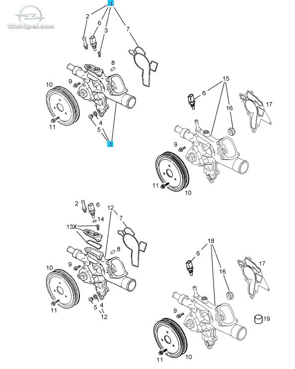

gaby_isro a scris:e nr. 6 din schema, dar totusi verifica termostatul, poate el merge dar nu in parametri normali cum era si al meu...e mai putin probabil ca de la senzor...
salut
Poti sa mi spui si mie te rog de unde ai luat poza cu pompa de apa. Eu cred ca trebuie sa o schimb si m-ar interesa ce este fiecare piesa din desen si rolul ei. Merci
  • gaby_isro
  • Mesaje scrise: 427
  • Masina: Corsa 2000 X10XE
  • Cont inregistrat: 29 Jun 2009
sunt 2 tipuri de poma de apa pe corsa, de obicei e pierburg, cea din stg din poza (ca de fapt is 2 in poza), asta daca ai Z10XE

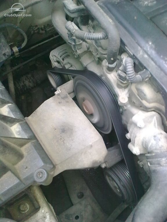

Da am Z10XE, crezi ca as putea sa o schimb singur (picura pe sub fulie pa colo mai ales cand merg cu AC-ul pornit-nu inteleg dc). sau mai bine merg la mecanic? Nu inteleg nici ce a cedat la ea ...
  • gaby_isro
tre sa dai cureaua de la accesorii jos si dupa aia cateva suruburi....si sa scoti antigelul inainte
  • wildursulika
  • Mesaje scrise: 122
  • Masina: Corsa 2002 Z10XE
  • Cont inregistrat: 25 Jun 2008
Asta e arcul care intinde cureaua? si pe care trebuie sa-l slabesc? Vad ca este si o rola acolo (am inteles ca si de ea se impice sau ceva de genu. Asa este? Am citit pe prima pagina la postul domnului Dan si nu inteleg ce treaba are bara din fatza cu pompa de apa saula Agila e aranjata altfel? Si inca cvea : trebuie sa dau jos si suportul asta mare de fier sau nu ma incurca?
  • BuBuFaM
  • Mesaje scrise: 970
  • Masina: Corsa 2001 Z10XE
  • Cont inregistrat: 20 Jun 2008
Pui cheia pe surubul de la rola ca si cand ai strange(cred) si slabesti cureaua de accesorii si cineva o da jos de pe pompa de apa. La montare e invers. Suportul nu te deranjeaza decat daca schimbi si cureaua.
