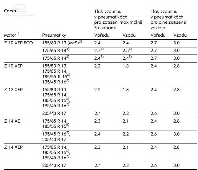

@m_m roti compatibile (Opel dixit) cu motorizarea ta:
  2. Opel Corsa
