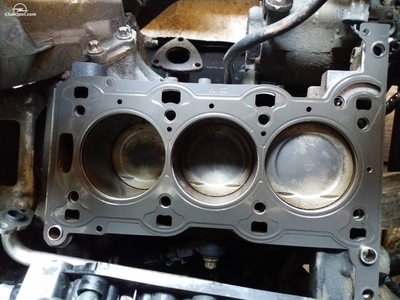

Doar pe la bujiile 2 si 3,am luat la mana toate suruburile de la capac de distributie si chiulasa,,au fost stranse bine,nu am omis nici unul...
  • dancuciureanu
  • Mesaje scrise: 16,456
Ar fi atunci garnitura chiulasa dusa, posibil si ovalizata chiulasa, fisurata ea sau bloc.

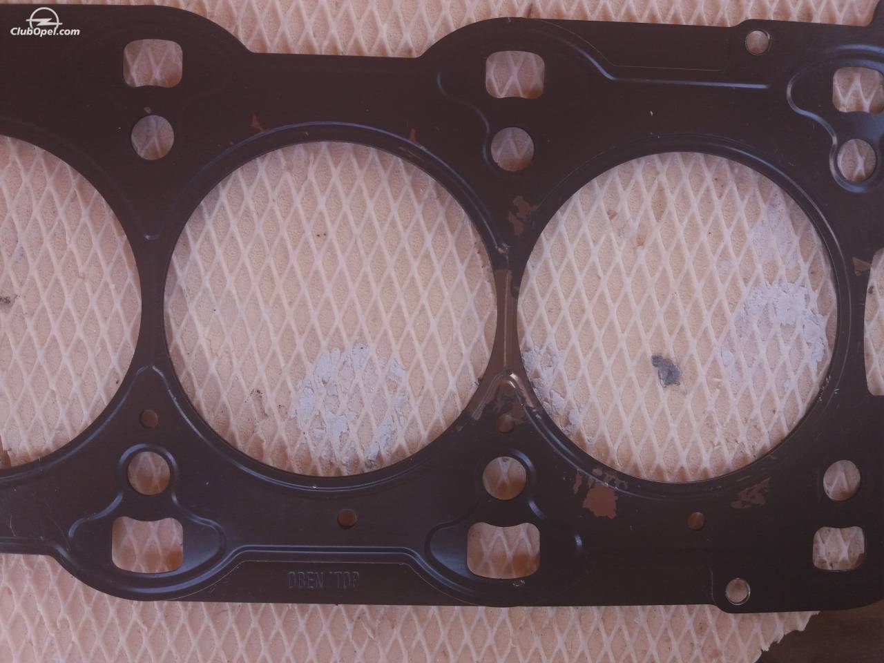

am observat între pistonul 2 și 3 ca garnitura nu mai are vopsea sau ce o fi aia....asta sa fie cauza ca trece apa in capul persoanelor? Am mai pus o poza de aproape unde se vede mai clar

Nu este elocvent, vezi plan si fisuri.

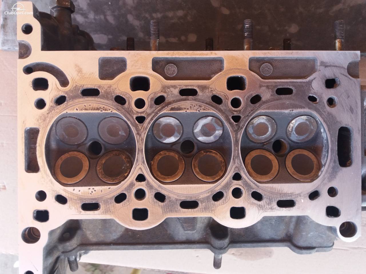

Da,chiulasa este ovalizata sper sa se vada bine,fisurã nu am observat.voi incerca sa o planez si va tin la curent cu rezultatele

Am planat chiulasa,am pasuit si supapele cu ajutorul unei bormasini dupa care am facut testul cu benzina sa vad daca le-am pasuit bine si nu stiu daca e bine ca benzina a stat pe supape doar circa 10 min si am observat scurgeri mici de benzina pe la evacuare si admisie.Nu pot asambla motorul pana nu sunt sigur ca totul este in regula.Va rog sa ma ajutati ca e foarte greu pieton.

Pentru prima data de la Dacia 1300 incoace (2005)am avut curajul sa fac planeitatea unei chiulase ,scaune supape si tot ce necesita aceasta operatiune si motorul toarce ca un pisoias:),banuiesc ca v-am atras atentia cu planarea chiulasei,ei bine am planat chiulasa pe o suprafata plana a unei sticle de 10mm pe care am lipit smirghel de 240 si am frecat chiulasa pe acest dispozitiv pana am vazut ca sa slefuit pe toata suprafata uniform dupa care am folosit pasta de polisat nr 1 si am frecat in continuare pana a stralucit toata suprafata ca o oglinda!Din masuratori nu am depasit prin slefuire cei 0,2 mm maxim ce pot fi luati din suprafata chiulasei.Este o experienta pe care am vrut sa va impartasesc pentru ca mi-a reusit si am satisfactia lucrului bine facut ! Fara acest forum si mai ales pentru ca Dan Cuciureanu este atat de strict in mecanica auto nu as fi avut curajul sa fac planeitatea pentru ca nu am avut destule cunostinte in acest domeniu.

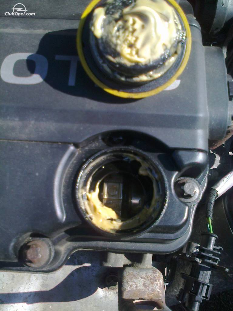

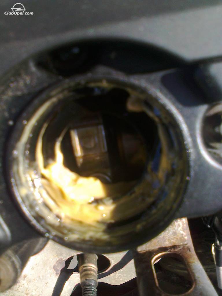

cuibusel a scris:@vallyyy si eu sunt in aceeasi situati cu tine. Spuma multa si se vede ca e si in interrior aproape de came, nu doar pe buson
De scazut tot asa insesizabil scade antigelul, dar il vad ca scade, fata de buza aia de la jumatea borcanului borcan (ca pun putin peste aia ca sa pot monitoriza exact, si se intampla sa vad ca e sub ea de la o vreme si iar mai pun putin).
Crescut ulei in baie nici vorba, chiar scade. Deci sper sa fie asa cum zice Dnl Dan.
Dar eu ma gandesc la urmatorul aspect: la asa multa spuma, nu se dilueaza uleiul ala de nu mai e bun de nimic? Ca doar e apa in spuma aia...
Poate de aia se zicea pe aici pe undeva ca e bine sa schimbam la masinile astea uleiul dupa iesirea din iarna
