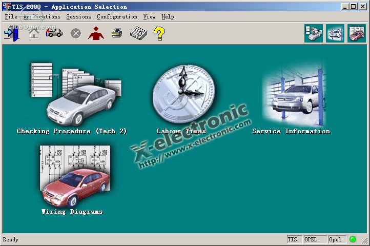

  • nraddan
  • Masina: Corsa 2010 A12XER
  • Cont inregistrat: 29 Nov 2010
Salutare!
Are/stie cineva de unde pot face si eu rost de un plan service pentru motorizare A12XER. Am gasit aici Manual opel Corsa pagina 230, dar pare sa fie o varianta destul de veche care nu include si motorul meu.
O sa imi iasa din garantie anul asta masina, si incerc sa evit serviceurile care de dragul banului umfla factura cu chestii care nu trebuiesc schimbate neaparat (de exemplu am sunat la un service, le-am zis masina, si au zis ce imi schimba... printre care si filtru de benzina... care stiu ca e este inclus in pompa de benzina, deci nu au cum sa il schimbe).
Multumesc anticipat
  • cangri
  • Mesaje scrise: 5,294
TIS.
Cauti pe forum ce si cum.
  • nraddan
Nu stiam ca in TIS exista si astfel deinformatii.
Ma apuc si sap prin forum sa vad unde il gasesc.
Multumesc frumos!
  • cangri
Din cate tin minte la Service Information.
  • nraddan
Din pacate versiunea de soft de pe site-ul rusesc (106G) nu are si motorul meu 😢
Sa sap sa vad daca gasesc alta versiune de TIS mai recenta...
