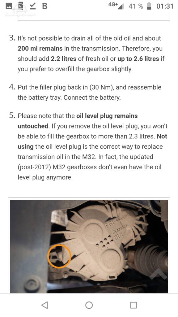

Buna ziua. Am schimbat și eu uleiul "preventiv" la cutia de viteze ,m32... Opel Astra H z17dtj din 2008. Am fãcut schimbul in reprezintã. In cutie au intrat doar 2L de ulei dar,nu știu cât a ieșit. Mecanicii au folosit bușonul de nivel al cutiei când au bãgat uleiul și cum spuneam doar 2L au intrat... Temerea mea este cã nu a intrat suficient ulei la cutie și nu as dori sa am probleme pe viitor cu aceasta.
Am gãsit aceast articol pe net unde se spune cã la cutiile m32,modul corect de a schimba uleiul nu este folosind bușonul de nivel,și cã ar fi buni undeva la 2,6L de ulei.
https://stillrunningstrong.c...478d#comment-1998

Cutia e M32. Ai nevoie de 3 litri. Intra cam 2,4.

Am citit mult pe internet despre acesta cutie M32. Multe zeci de pagini chiar.
Însã niciunde nu am gãsit cumulate atât de multe idei bune grupate împreuna.
M-a bucur ca am dat peste link, scris de profesioniști.
Celor care nu stãpânesc englezã, duceți da translate cu google din englezã in romana.
Explica perfect de ce trebuie pus ulei mai mult in cutie(rãcire mai buna a cutiei) , explica de ce trebuie pus un ulei mai bun in aceasta cutie. Sfaturi mari pe “bani putini”.
Foarte bun articol,mulțumesc , e un articol scris scris de specialiști...
