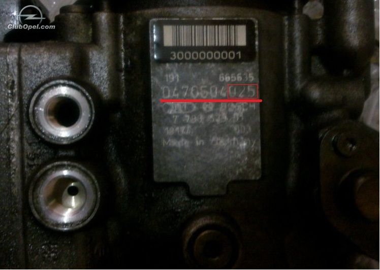

Codul pompei este gravat sub eticheta cu cod de bare. Pe tine te intereseaza ultimele trei cifre ca in exemplul de mai jos.

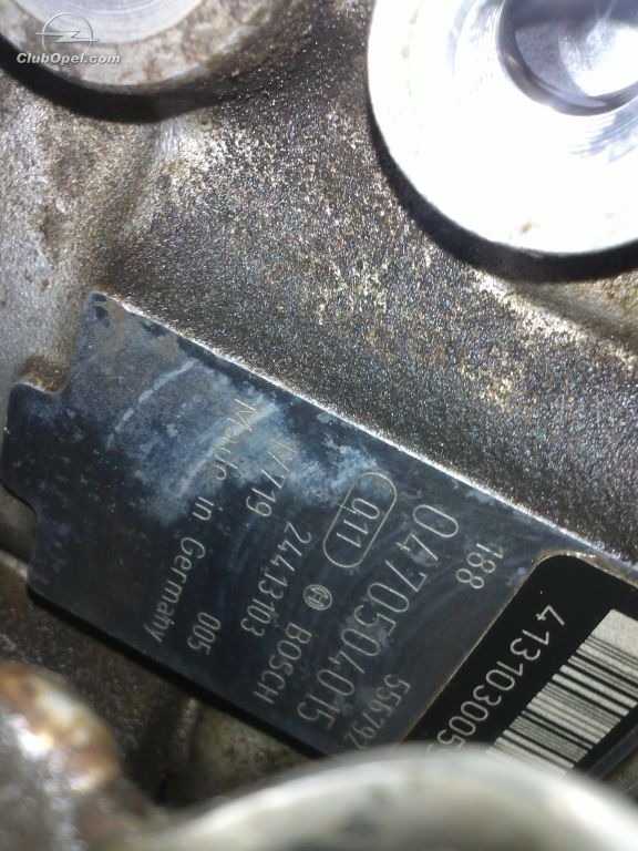

Problema e ca eu nu am gasit codul acesta si nu prea stiu unde mai exact sa il caut..
Acces unde aveam eu cu oglinda si lumina era doar in fata radiatorului pe poma si acel cod care l-am gasit eu era mai lung si era pe corpul de plastic al electronici.
Unde gasesc mai exact amplasat codul tau si ce trebuie sa dau jos sa am acces la el.? 🙄

Pe calc. este un cod de bare iar sub el este un cod de forma 0281010xxx, unde xxx sunt cifrele care ma intereseaza.
In proportie de 99% imi pot da seama ce cod are pompa ta si-ti voi spune.

[editat] a scris:Si eu recomand un calculator reparat de un PROFESIONIST in detrimentul celui original pt. ca e mult mai rezistent.Calculatorul te tine 200000km doar daca pompa este noua. @dumitrache marius,ai avut ocazia sa studiezi bine pompa 😊 si intelegi de ce spun acest lucru.
Salutare all... uite poza de pe pompa mea , codul este 015,
ce sa fac mai departe Marius... ce propuneti ?
