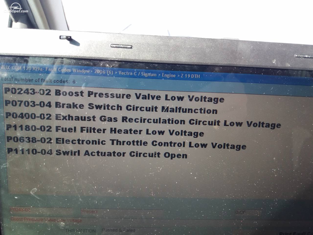

Salut. Acum cateva zile mi-a aparut masinuta cu cheie in bord si nu se mai tura motorul mai mult de 3000rpm. Pe tester mi-a dat P1125 - OF THROTTLE ACUATOR MALFUNCTION.
Am dat clapeta de acceleratie jos, am curatat-o, si si-a revenit pt scurt timp (cateva ore de mers), dupa care iar a aparut si in plus cu mai multe erori, motorul abia se tura pana la 2000rpm si abia tragea, ca sa ajung acasa i-am scos mufa de la EGR, pt ca am observat ca se tureaza cam 3500rpm cu mufa scoasa. Am curatat si egr-ul si senzorul de boost si tot nimic.
Atasez si erorile gasite. Switch-ul de la frana stiu ce e cu el, dar restul?
Pareri?
