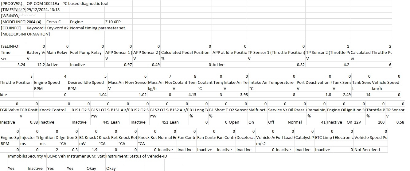

Am un Opel Corsa C Z10XEP si ma confrunt cu urmatoarea problema, acum cateva zile am pornit motorul am scos masina din garaj, am ridicat masina pe cric, am schimbat rotile, cand am terminat operatiunea am vrut sa o pornesc dar nu a mai vrut sa porneasca sub nicio forma. Pe diagnoza nu i-mi apare nicio eroare, cand pun contactul pompa de benzina nu porneste, pompa functioneaza cand o activez din diagnoza. Am observat la parametrii pe diagnoza ca atunci cand dau la automat, ENGINE SPEED = 0RPM, nu ar fi trebuit sa indice rotatiile motorului?
Am verificat senzorul si traseul electric si sunt in regula, nu inteleg de ce ECU nu vede rotatiile motorului.
Am atasat parametrii in timp ce incercam sa o pornesc.
