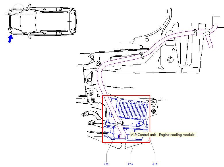

TIS2000
- pin 25 (albastru-negru) P5 Senzor nivel de combustibil.
- pin 28 (albastru) merge in ECU, mufa K x71 (cea de jos) pin 55
- pin 31 (maro-albastru) din MID merge in mufa x63 undeva pe langa farul din stanga.
P5 - Senzor nivel de combustibil
H1 - Mufa MID
sau
Body Sistem => instrument => Circuit Diagram...
Sper sa iti fie de folos.

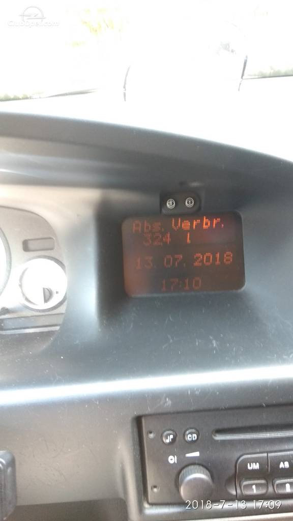

la displayul meu se vede mai iluminat doar in coltul sus - dreapta .
pe restul displayul se vede binișor; dar am impresia ca unul sau mai mute din becurile de iluminare sunt arse.
aveți care va info cum se pot înlocui? sau cum as putea testa daca sunt arse sau nu.
poza atașata nu este foarte clara; dar se vede partial pe display.

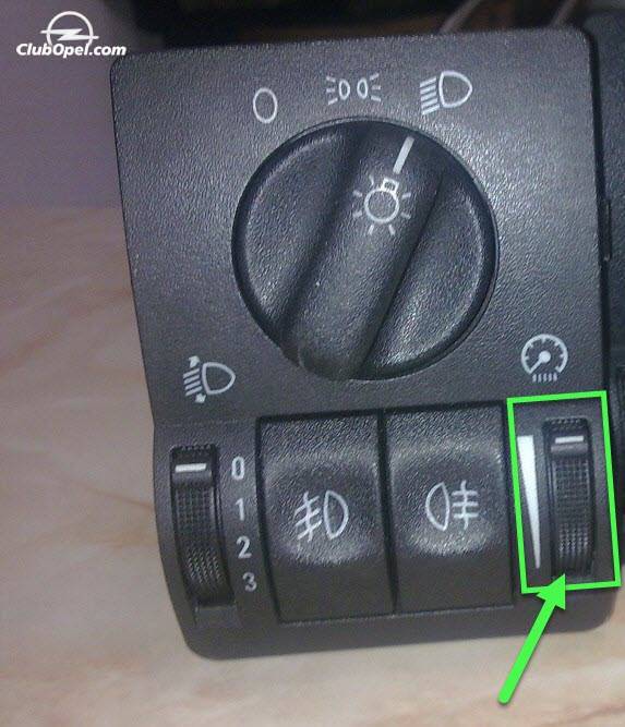

Vezi pe blocul de lumini, rozeta de reglaj din dreapta. - Regleaza luminozitate, atat la ceasuri cat si la display.
Nu mai stiu daca trebuie aprinse farurile, vezi si tu.
Cred ca te cunoaste ea mai bine te cat o cunosti tu. 😂

nu de acolo e problema; am verificat pe durata mai multor zile; presupun becuri arse.

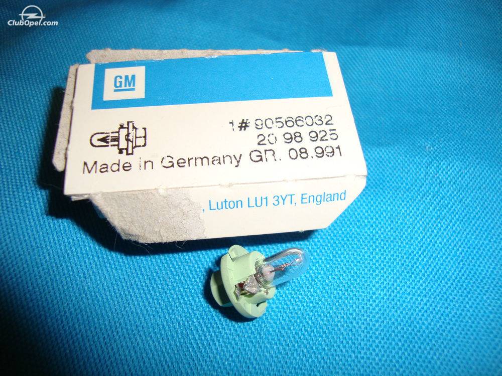

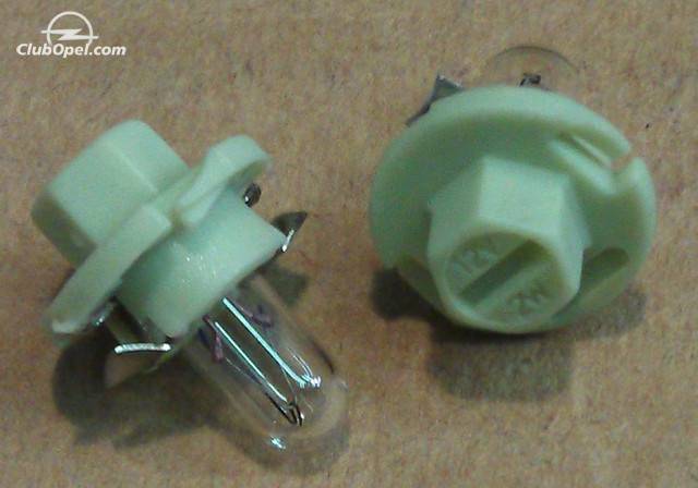

90566032 - (BULB, 2W, WITH HOLDER, DISPLAY UNIT) - codul la bec, nu stiu daca se gasesc la piese auto.
Sunt progamate diferit, cauta unul identic de pe benzinare, ca sa nu te legi la cap daca nu te doare, (la cele diesel pus pe benzinar este bataie de cap.)
https://www.clubopel.com/vie...p=1753258#1753258 - unii si-au facut de lucru.
Dar cred ca doar schimbarea becurilor este suficent undele au 2, unele 4 nu stiu cate are, oricum desfaci.
Se pare ca se poate pune bec cu culoare cui ii place. 😂

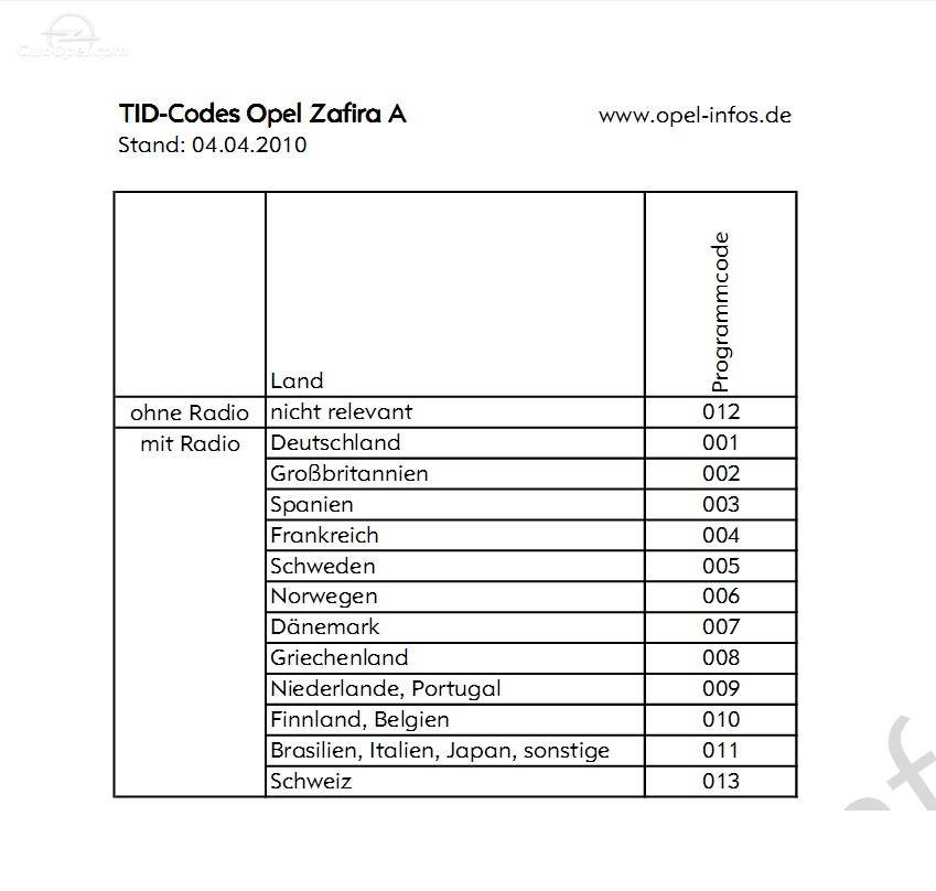

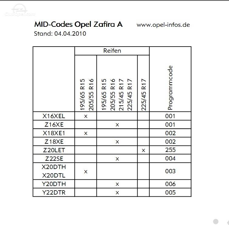

Codeindizes für Bordcomputer, TID/MID/GID/CID - [Indicii de cod pentru computerele de bord, TID / MID / GID / CID]
https://www.opel-infos.de/zusatz/downloads.html - vedeti mai jos poate va ajuta.
Zafira A
Toate codurile de afisare (TID, MID, MID + încãlzitor auxiliar, CART/CCRT, GID/CID) (începând cu 04.04.2010)
Toate codurile de instrumente (din 21.09.2010)
Pentru setare limba engleza ce coduri trebuie... setate.
Sau apare doar limba de setat pe tech-2 si atat.

midul se programeaza cu tech2. este irelevanta motorizarea donatorului. va ajut eu cu code index sau mid de zafira deja programat pe motorizarea dorita
