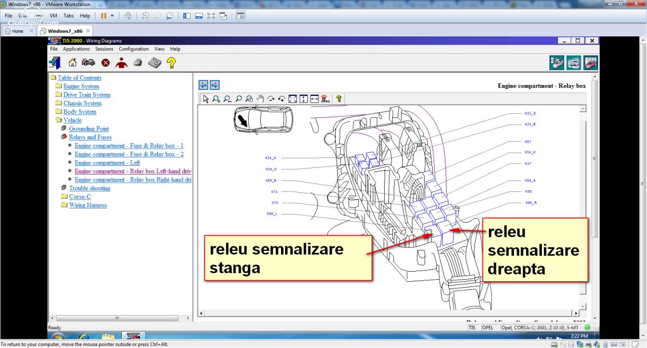

Salut baieti, azi am ramas fara semnalizare pe toata partea stanga la corsica mea z10xe si am fost la service a verificat pe la tablou si e totul in regula, a pus testerul si imi da releul de semnalizare, acu intrebarea mea este poate e de ras dar mecanicul nu stie unde este situat releul de semnalizare k sa il schimb. Ma poate ajuta cineva sa imi zica unde este? De auzit se aude ticaind acolo unde este calculatorul de confort, acolo sa fie? Multumesc sper sa ma puteti ajuta. Stima.
  • catastefan
  • Mesaje scrise: 5,918
  • Masina: Corsa 2001 Z12XE
Acolo se afla releele de semnalizare.
