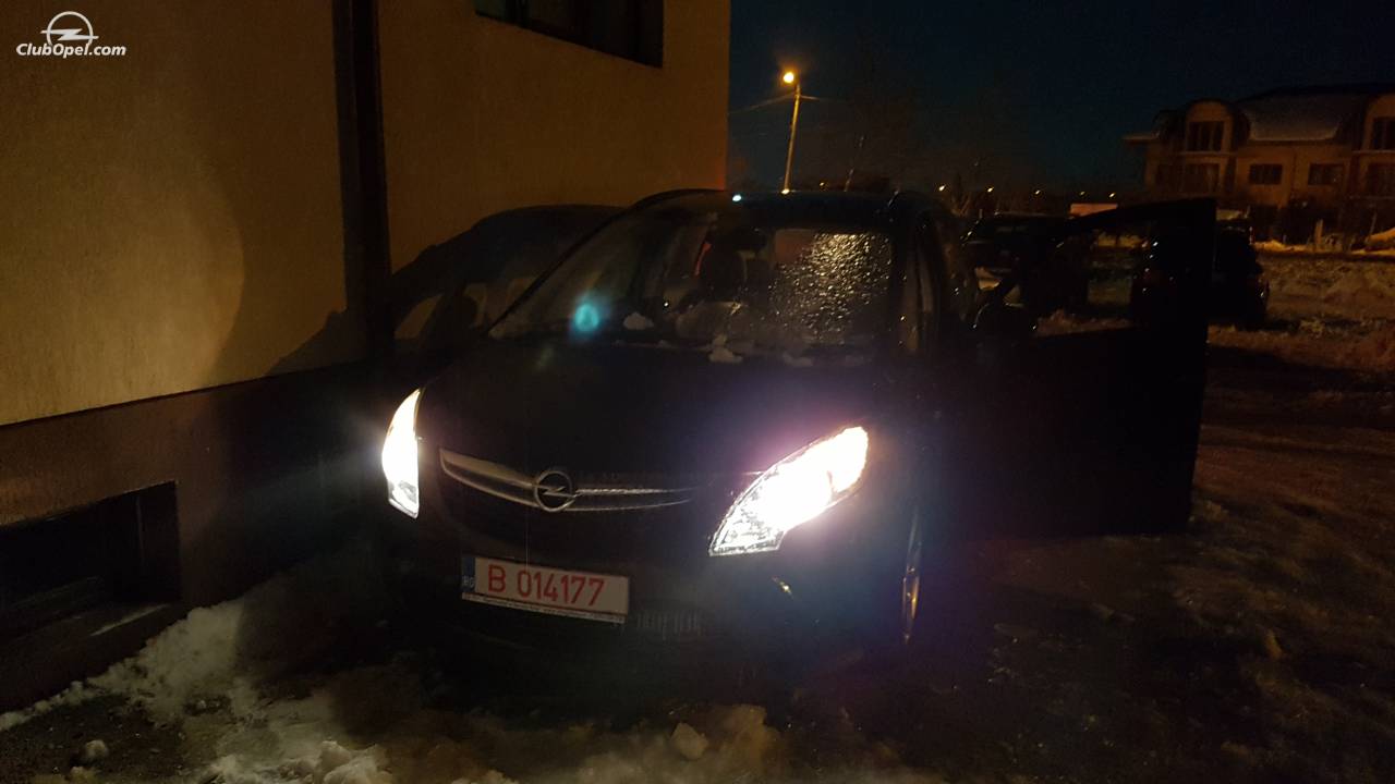

Salut. Am instalat si eu un kit xenon similar cu cel al colegului laci99, achizitionat de pe ebay. Sunt foarte multumit, vizibilitate foarte buna. Kit-ul l-am montat singur, este foarte simplu. Balastul si cablurile le-am introdus in corpul farului, numai rezistentele pentru anulare erori le-am lasat afara pentru ca se incing foarte tare si riscam sa provoc un scurtcircuit. As vrea sa inlocuiesc si becurile din proiectoare cu leduri. Stie cineva ce tip de soclu au acestea?. Multumesc. O zi buna.

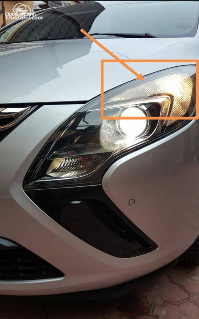

Salutare!!! Cine imi spune cum se aprind luminile marcate in poza? Multumesc!
  • CORBU
  • Mesaje scrise: 1,669
Ele se aprind automat fie zi sau noapte ... ziua cu o ibtensitate mai mare dar cand se aprinde faza scurta ele scad in intensitate !

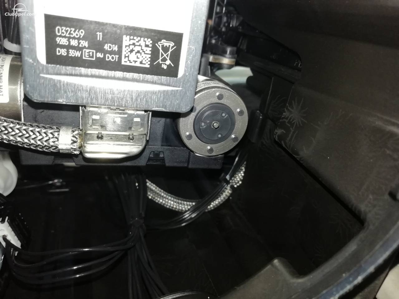

Am nevoie de o informație : ce tip de xenon este modelul cu AFL+ și bi-xenon? Sunt foarte puține informații pe net. Am gãsit cã ar fi D1S. Este adevãrat? Multumesc anticipat

am descoperit. Tipul de bec xenon la Zafira Tourer Cosmo cu AFL+ este D1S. Atasez si o poza. Pret incepand cu 209 lei / 1 buc

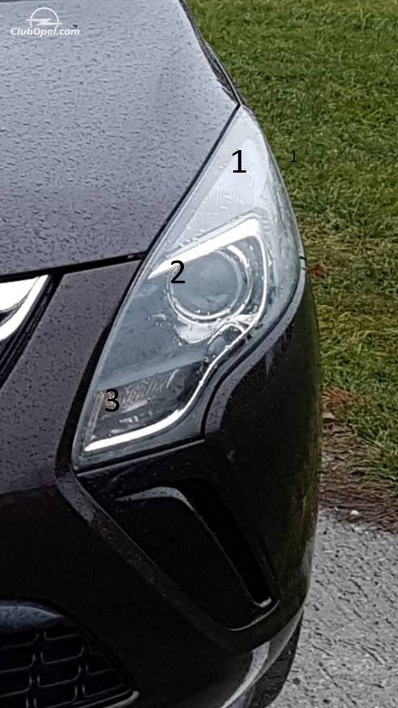

Salutare din nou. Fiind weekend am gasit putin timp liber sa ma ocup si de masina.
Asa cum se vede in poza am notat becurile de la 1 la 3 pentru a indica mai precis ce bec am gasit si in ce locas.
1 - bec 12v21 5w
https://www.auto100.ro/auto-...-w3x16q_9696.html
2- bec hir2 55w
https://www.epiesa.ro/bec-au...55w-acc-23265.htm
link despre cum se face
http://www.youtube.com/watch?v=TSdT6x_9acA
3-bec PY21w12
https://www.autodoc24.ro/magneti-marelli/7701273
Mai jos rezultatul noaptea,
La numar am gasit becul 12V5w w5w. (avem 2 la numar)
Mai jos link pentru cum se schimba :
http://www.youtube.com/watch?v=ia8jrKgqhCI

buna lumina 😊. La varianta Cosmo este cu bi-xenon (faza scurta&lunga) tot cu lupa. De asemenea aceasta varinata are si AFL+ (posibil si cele cu halogen), iar becul este D1S

Becul de la pozitia nr.1 este pentru luminile de zi.
La pozitia nr.2 este becul halogen HIR 2. Din fabrica Zafira este dotata cu astfel de becuri Philips, insa sunt foarte slabe, toti posesorii se plang, lumina este galbena, pe timp de ploaie nu se vede nimic. Pretul unui astfel de bec este in jur de 150 lei. Este si un topic pe aceasta tema. Eu am schimbat becurile pentru lumina de zi cu altele tip led si se vad mult mai bine, iar in locul celor Philips am pus xenon, asa cum am aratat mai sus. Este o diferenta de la cer la pamant.
