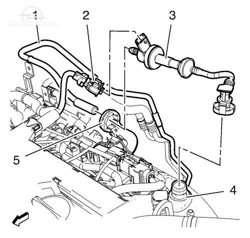

Verificati Evap( foto)
Scoate ti mufa electrica si conducta din partea stanga, cea care vine din canistra de carbon, si ar trebui sa nu faca vid la capatul care a ramas liber.
Daca suge aer, este defecta.
Atunci cand este montata va trage si vapori de benzina din rezervor fara comanda electrica si amestecul va fi bogat , de aici si trepidatiile la pornire.
La mine aprindea si martorul cu defectiunea p171 la revenirea din sarcina in relanti .
Probabil va ajuta cu ceva, daca nu aveti alte solutii.
Trepidatiile si eroarea au disparut dupa ce am schimbat piesa. Motor A 14Net
