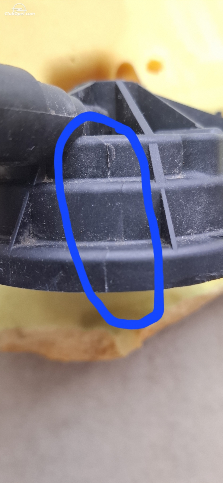

Bună seara.
Ce am încercuit în poza atașată e fisură in capac? E al doilea capac care îmi trece prin mână. E posibil ca 2 capace să aibă fisura propagată identic?

Azi ma simt generos,dar de obicei persoanelor care nu ma iau in seama la prima,incerc sa nu le fac greata.
Bidon de cola cu motorina,bagi doua furtune in el,iar capetele ramase liber,unul il bagi pe intrarea din pompa,direct,fara filtru,si al doilea pe returul pompei.
Dai la cheie sa porneasca,apoi dupa pornire,si functionare citeva minute opresti motorul.
Te duci si fumezi o tigara,7...10 minute,apoi te intorci si dai iar la cheie.
Daca porneste din prima,ai o problema cu carcasa filtrului,filtrul,tevile pina la rezervor.
Daca nu porneste usor,faci diagnoza si vezi ce iese.
Verifici,sau cumperi direct,noi noute,regulator pompa,senzor presiune rampa,valva de siguranta rampa.
Scoti injectoarele si le duci la pompangiu,sa nu fie vreunul care pierde pe retur.
Din pacate mecanica asa functioneaza,nu e pe ghicite,e pe schimbat piese,si dupa noroc,poate o nimeresti din prima.
Pompele CP3 nu prea se strica,doar sa ai grija sa nu curga pe la vreun capac din cele trei,pentru ca asta este boala lor,si in acest caz ia aer pe acolo.
Din pacate,muritorii de rind,cred ca pe un forum li se face un desen si li se arata ce piesa trebuie schimbata,dar nu este chiar asa de simplu.
Unii dintre noi am cheltuit sute sau mii de euros pe scule,si nici asa nu ne iese din prima,mereu apare cite o mica chestie care nu o vedem,si care ne face sa pierdem timp in rezolvarea unor probleme de acest gen,deci pentru cineva care nu se ocupa cu meseria asta zilnic,si nici nu are sculele si cunostintele necesare,poate dura o vesnicie.
Ce facem noi aici,se numeste munca voluntara,incercam si noi sa ajutam,dar vezi bine ca uneori depinde mai mult de cine pune mina pe scule si lucreaza la masina,nu de sfaturile noastre.
Tu zici ca ai facut aia,ai facut cealalta,ca ai verificat si una si alta,dar poate nu ai facut exact ce ti se spune,sau poate nu stii sa interpretezi rezultatul obtinut,motiv pentru care din cite se vede inca nu ai reusit sa rezolvi problema cu masina.
Nu-i bai,insista,pina la urma ori o repari,ori o duci la mecanic,dar mai inveti cite ceva care te poate ajuta vreodata.
Eu personal pun un manometru de 2500 bar pe iesirea de la pompa,si vad instantaneu daca am presiune sau nu,apoi decid daca schimb regulatorul,sau nu.
Daca pompa da presiune,pun dopuri la rampa in locul tevilor injectoarelor,cuplez pompa la rampa,si manometrul tot la rampa,apoi dau la cheie si vizualizez presiunea pe manometru,si pe masina de diagnoza sa vad daca citeste senzorul.
Daca datele sint corecte,verific injectoarele in bancul de probe,daca nu schimb senzorul de pe rampa sau valva de securitate.
Daca si injectoarele sint bune,incep sa ma gindesc daca compresia motorului este buna,sau daca nu cumva am ECU defect.
Dupa cum poti intelege,este nevoie de citeva cunostinte si scule profesionale ca sa faci treaba asta care pare simpla la prima vedere.

Apreciez descrierea operațiunilor făcută în mod profesional.
După ce am curățat capacul am observat că are o fisură, așa cum se poate observa în poza de mai sus. Am făcut rost de alt capac - mare mi-a fost mirarea să observ că și acesta e crăpat identic.
Dilema mea: sunt fisuri sau e defect din turnare?
Carcasele din dezmembrari sunt incredibil de murdare. Nu poți observa dacă sunt fisurate abia după ce cureți bine cu diluant, insiști.

Ai decis ca este o problema acel capac?Sigur 100%?
Oare crezi ca noi putem aprecia corect vazind o poza,cind tu nu poti avind capacul in fata ta?
Preferi sa auzi opiniile noastre sau sa iti repari masina?
Daca tu crezi ca este fisurat,cumpara unul nou.
Ideia este sa stabilesti cu precizie de ce ai problema cu masina,iar tu continui sa vrei sa crezi ca este de la filtrul de motorina,pentru ca este mai usor de schimbat,si mai ieftin,decit restul componentelor din sistemul de injectie.

Nu se mai găsește de cumpărat - nou. Probabil ca nu se mai fabrică.
Trebuie sa încep de aici cu verificarea ținând cont de faptul că e bine cunoscută problema cu fisurarea capacului.
