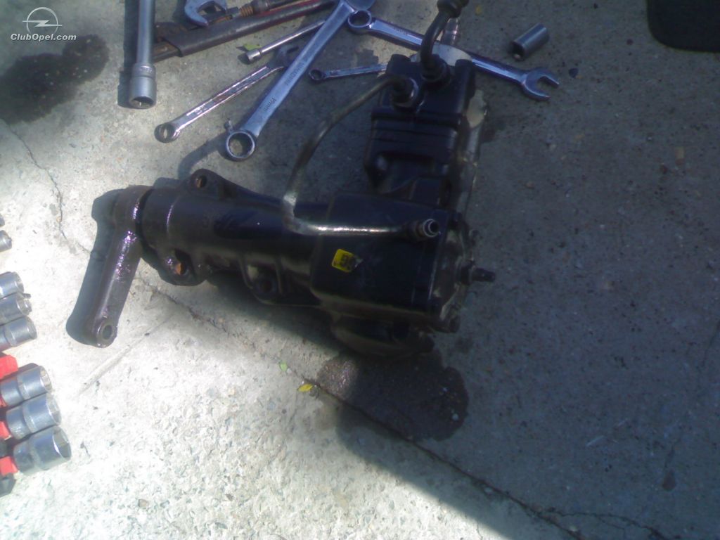

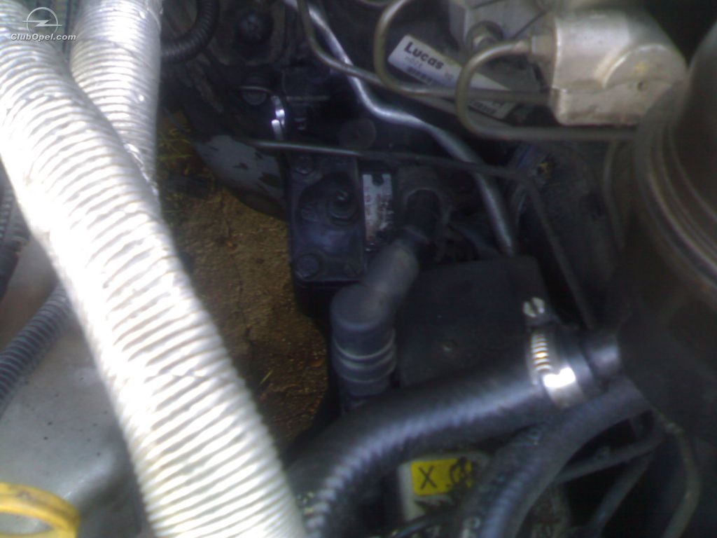

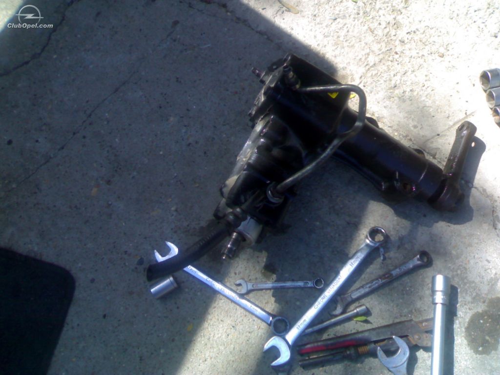

Maine ma apuc de "upgrade" de la servo la servotronic(asistare electronica ) O sa incerc sa tin "pas cu pas" etapele... 😊 Am caseta cu solenoid si centrala servotronic,schema.Caseta servotronic vine in echiparea variantelor diesel,ajuta la o manevrabilitate mai usoara a directiei la viteze mici.
  • boditza
  • Mesaje scrise: 765
  • Cont inregistrat: 28 Sep 2006
nu e mare diferenta sa stii.. doar peste 120km/h se intareste bine volanul. in rest nu e vreo smecherie 😊
  • micky001
  • Mesaje scrise: 1,309
  • Masina: Omega 1997 x20se
  • Cont inregistrat: 26 Dec 2007
Am terminat "operatiunea".Se simte diferenta! Mai ales la viteza mica.Poate nu se simte daca nu ai condus servo standard hidraulic 😊 Si la viteza se "citeste".Asa,orice volan se intareste la viteza,datorita accelerarii centrifugale a rotilor.Sunt pe deplin satisfacut de rezultat.
A fost cam naspa,ca nu puteam scoate caseta pe langa galerie,pana la urma am demontat galeria de evacuare pana la cupla.Bineanteles ca am "retezat" un surub... a trebuit sa dau gaura prin el,extractor,..in fine,am scos ce a mai ramas inauntru.Caseta este prinsa in patru suruburi, accesul la ele pe la oala rotii,trei,cele de jos strapung caseta ,unul,cel de sus se fixeaza in caseta.Apoi am demontat furtunele hidraulice.Prin interior,am desurubat ambele suruburi ale crucii elastice,apoi am ciocanit usor pana am ridicat cupla pe axul volanului,eliberand axul casetei.Cum am mai spus,am demontat galeria evacuare,apoi am extras caseta din pozitie si am coborat-o sub masina.Am lucrat cu doua cricuri,asa ca m-am cam tavalit,si nici casta nu este chiar usoara sa o manevrezi din pozitia aia.La capatul dinspre habitaclu,are un manson de izolatie din cauciuc,la remontarea casetei,este cam dificil sa-i gasesti pozitia...Am introdus la loc suruburile,pe interior am coborat cupla elastica la loc,am strans suruburile,apoi dupa ce am reconectat furtunele,am dat jos cureaua agregate ,umplut vasul de compensa cu ulei hidraulic/servo,si am invartit la mana pompa servo.Din cand in cand am mai virat din interior si evident am mai completat nivelul in vas.Cand nu a mai scazut nivelul,am remontat cureaua si am pornit motorul,facand curse complete stanga /dreapta volanului.Apoi am trecut la partea electrica.Modulul de control servo se afla normal in spatele tabloului de sigurante.Eu l-am instalat in laterala plansei de bord,in spatele capacului,este spatiu destul.Modulul are sase fire,plus de contact/negru,minus/maro,diagnoza/maro-alb, si solenoid hidraulic negru/alb,negru/mov,si semnal ABS(de unde-si vede viteza) albastru/rosu.Surpriza mea a fost dupa ce am dat panoul stergatoarelor jos ca sa am acces la trecerea firelor pt.solenoid,sa gasesc mufa precablata.Bucurie de scurta durata,deoarece,in interior nu aveam soclul modului,asa cum m-am asteptat.Semnalul ABS (odometer signal) l-am luat de la cablajul MID-ului.Maine urmeaza sa "aliniez" volanul,deoarece,oricat m-am chinuit,tot am ramas cu 5 minute dreapta.Caseta veche nu avea nimic,mergea perfect,doar ca Omega mea este un B1 benzinar,pe care am "transformat-o" complet in B2 si ramasesem cu ...restante la directie.Ori ,cand am montat rotile pe 225/60/16'',directia se ingreunase ,nu este conceputa pentru asa ceva,suporta maxim 205/55/16",dar recomandarea producatorului este 195/65/15".Tocmai de aia au facut ei la B2 upgrade-ul asta.Mi-a luat cam 4 ore,din care efectiv cred vre-o doua am lucrat,doua m-am uitat ca ...rama la bordura.Asta este.Acum insa sunt multumit! Am vrut sa fac poze cu etapele,dar singur fiind,m-am luat cu ...treaba si...
