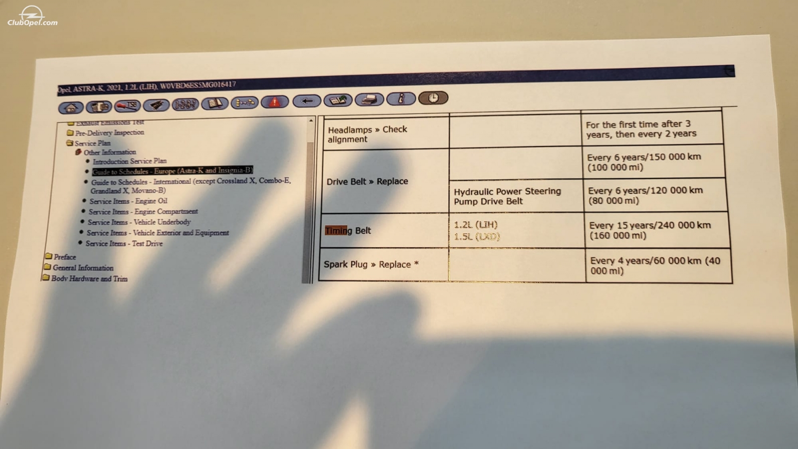

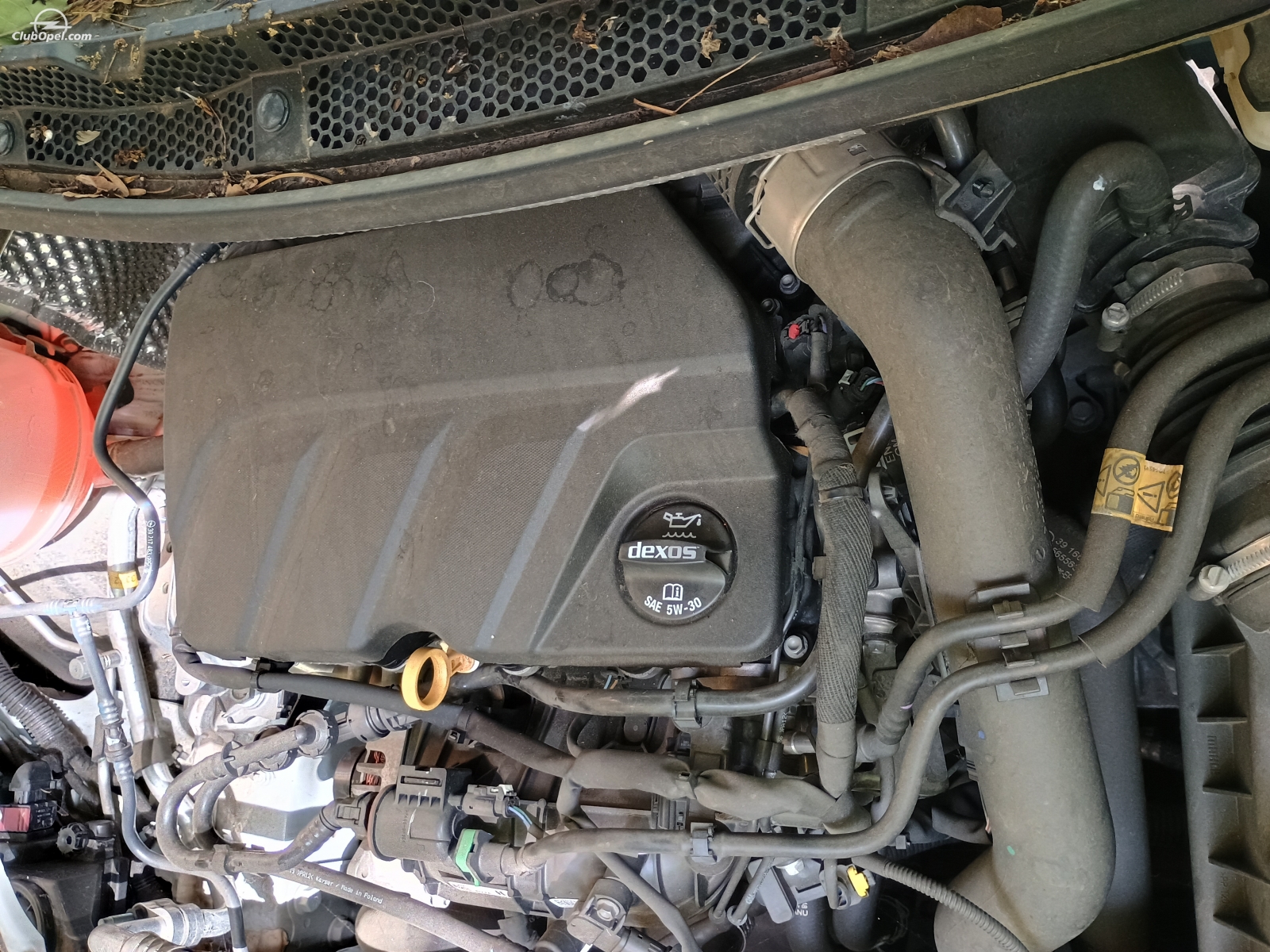

Motorul este in 3 cilindri, cu curea distributie in ulei. Am cartea masinii in format pdf dar nu pomeneste nimic despre mentenanta curea distributie. Am cerut la un dealer detalii si mi-a trimis o poza cu datalii primite de la reprezentanta, zice el.
Nu prea am folosit masina, intr-un an am mers vreo 1000 km. La toamna ii fac revizia si la anul (la 5 ani vechime) ii voi schimba distributia. La motorul meu (care nu e puretech, este intradevar 1.2 benzina dar se pare ca este dezvoltat de GM nu de PSA). Atasez o poza cu motorul in care veti vedea ca nu poti vedea cureaua prin gaura busonului a la puretech! Dar se vede pe buson tip ulei 5W30 (in carte indicat este Dexos 1 generatia 2)
