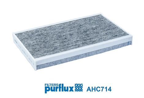

Filtru de polen cu sau fără cărbune activ sau filtrare PM 2.5
Interval service: n/a
(recomandăm înlocuirea filtrului anual chiar și cu unul low cost) Coduri filtru polen: 3647011, 98 151 067 80 Tutorial schimbare filtru polen Opel Crossland X Scule necesare: aspirator. |
