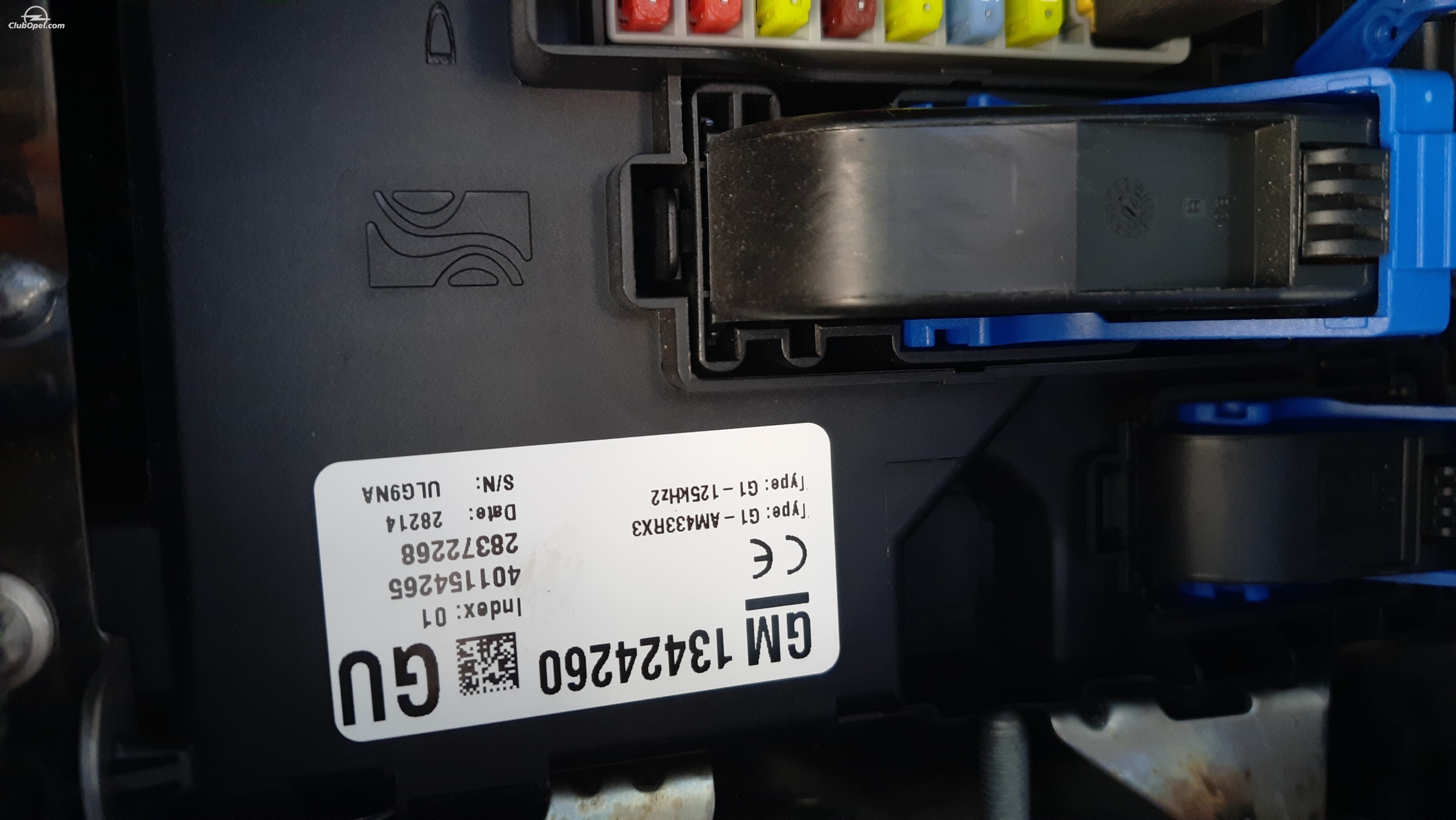

As vrea sa activez si eu cruise control, am switch-ul pentru ambreiaj dar am citit ca se poate activa doar pe anumite serii de BCM. M-am uitat la masina si seria BCM este: GM 13265078. Si-a activat cineva tempomatul avand acest BCM? Multumesc

Tot am gasit acest topic cautand cum sa montez CC pe o Corsa D fara proiectoare.
Ca un rezumat mai simplu, pe Corsa D cu BCM ce are/suporta si proiectoare, am montat fara probleme CC. Necesar, maneta + activare soft(necesita car pass).
Problema vine la Corsa D care este mai saracacioasa in optiuni, adica alea ce nu au minim proiectoare. Din calculele mele, reiese ca trebuie alt BCM care suporta proiectoare(asta suporta sigur si CC).
Intrebare> A montat cineva CC pe Corsa D fara proiectoare si asta fara sa schimbe BCM.

Salutare tuturor! Am achiziotionat de curand o Corsa D 1.2 A12XER si nu are ca optiune pilotul automat. As vrea sa o adaug eu. Am citit pe aici cam tot ce se putea legat de asta. Am verificat la ambreiaj si este prezent switch-ul. Intrebarea este daca stie cineva dacape modelul acesta de BCM suporta adaugat tempomatul. . Multumesc!

Din cate stiu daca masina nu avea proiectoare de ceata nu merge nici pilot pe bcm .
Am fost in aceasi situatie cu o corsa d 2007 z12xep
Dar ,mai sapa.
Chiar daca aş fi avut proiectoare trebuia tras un fir la bcm de la volan.

Pai am inteles ca era cineva care din fabrica nu a avut proiectoare, dar pilot automat avea. Deci probabil tine clar de BCM, insa nu stiu daca acesta suporta functia aceasta si nici nu stiu unde pot verifica. Ramane sa vad daca este prezent in cablaj firul ce ar trebui sa mearga catre BCM.

Da , avea un bcm mai potent .
Discutia si schema tot de pe club o stiu ,asa ca mai cauta.
Acolo erau si serii de bcm care suportau pilot

Pai asta ma si intereseaza. Daca stie cineva BCM-urile mai "potente" intre ce serii se situeaza sau trebuie neaparat schimbat pentru a functiona. Dar nici nu vreau sa plec de la premisa ca al meu nu poate cand in realitate poate suporta.

Salutare! Am verificat si prezenta firului de sub volan catre BCM si se pare ca am noroc. Am comandat si maneta tempomat ... intrebare ... cine ma poate ajuta si pe mine din Bucuresti, preferabil sector 4 cu activarea din calculatorul masinii?

Salutare! Am reusit de am activat tempomatul. Se pare ca masina avea tot ce-i trebuia cu exceptia mantetei si activarea din soft. Vad ca nu are neaparat legatura cu echiparea cu proiectoare, masina neavand asa ceva. Costuri totale maneta 150 lei + tester 100.

Ideea era ca ,daca are proiectoare,poti pune sigur si pilot.
Acum poti pune sigur si proiectoare
