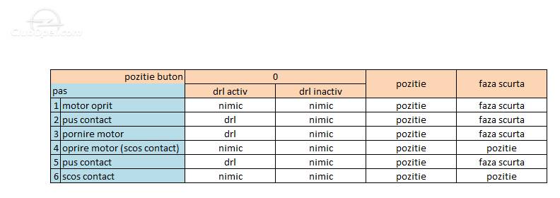

cum sa interpretati tabelul:
pe coloane aveti pozitia butonului rotativ ("0", "pozitie", "faza scurta")
pe linii aveti cateva exemple de treceri (motor oprit - pus contact - pornit motor - oprit motor - pus contact - scos contact).
zic ca ar trebui sa acopere o buna parte din scenariile posibile
sa zicem ca avem blocul de lumini pe "faza scura" si vrem sa stim ce se intampla cu faza scurta cand oprim motorul.
luam ultima coloana in calcul si pasul 3 ca pas initial si pasul 4 ca pas final.
cand oprim motorul se stinge faza scurta.
daca punem contactul se aprinde faza scurta la loc.
apoi, sa zicem ca vrem sa vedem cum se comporta DRL cand e activ
ne uitam pe coloana 0 - DRL activ
cu motorul oprit nu trebuie sa fie nimic aprins
apoi punem contactul, aprinderea becurilor e dictata exlusiv de versiunea de drl aleasa.
apoi pornim motorul, la fel ca mai sus, aprinderea becurilor e dictata exlusiv de versiunea de drl aleasa
apoi sa zicem ca vrem sa stim cum funtioneaza DRL cu motorul pornit in functie de pozitia butonului rotativ.
ne uitam pe linia 3 si ignoram coloana "drl inactiv".
pe pozitia "0", aprinderea becurilor e dictata de versiunea de drl.
pe pozitia "pozitie" se aprinde doar pozitia
pe pozitia "faza scurta" se aprinde faza scurta
inca ceva, pe DRL activ nu se pot aprinde nici lampile de ceata (spate) si nici proiectoarele. pentru a se aprinde butonul rotativ trebuie comutat pe "pozitie" sau "faza scurta"
PS: pentru orice neclaritate postati aici, in felul asta toata lumea va avea raspunsul.

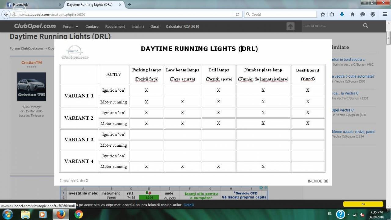

  • sebi4fc
  • Mesaje scrise: 1,538
Inca un tabel, eu recomand varianta 4 pentru cei cu CID nu mai trebuie sa umble la setari lasand CID-ul pe auto.
