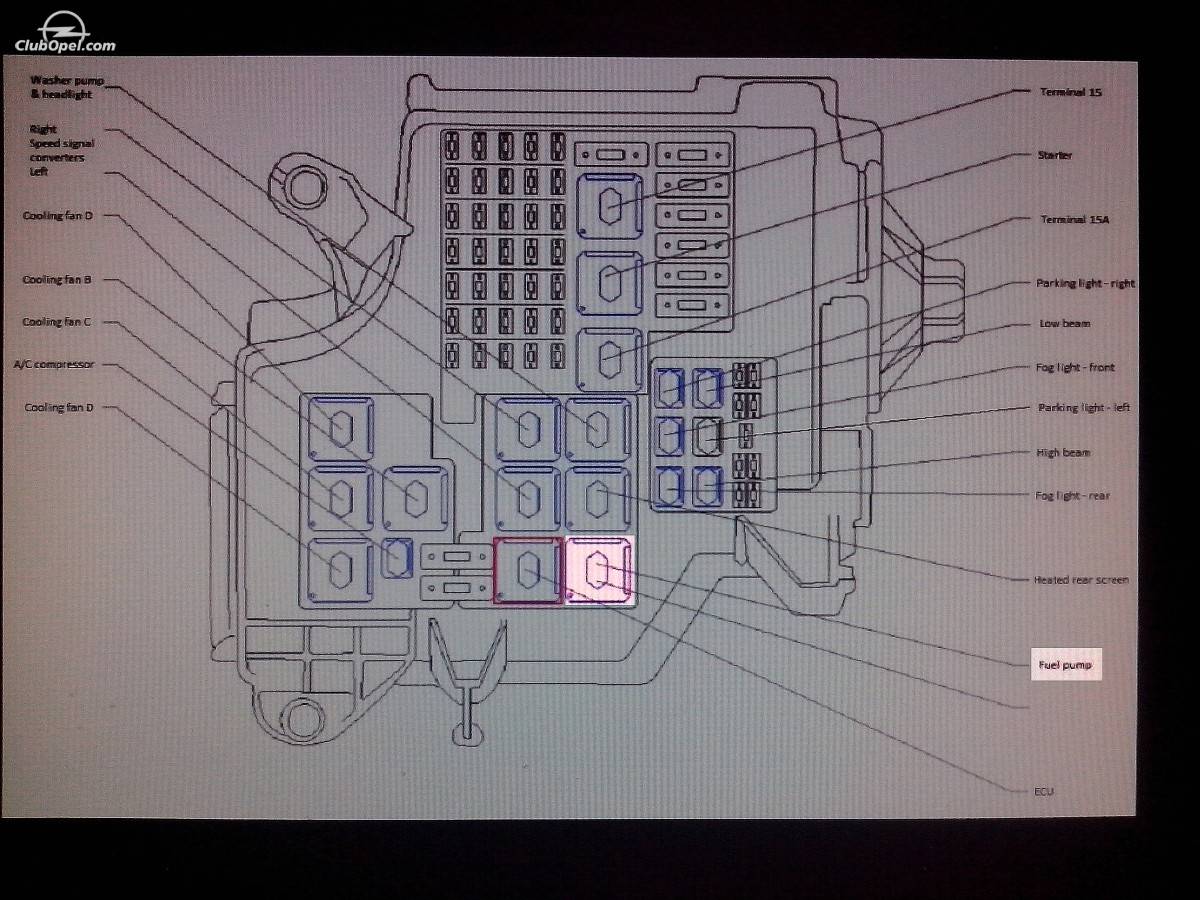

Identificati panoul cu relee si sigurante, intre flansa amortizorului stanga fata si farul stanga fata, are un capac mare negru, se deschide usor.
V-am colorat cu mov sa identificati releul mai usor.
Siguranta se afla in cadrul aceluiasi panou cu relee, dar putin mai sus, sub un alt capacel negru. A doua de la stanga la dreapta, coloana 2. (Pozitia F9, aveti schema aici https://www.clubopel.com/viewtopic.php?t=63371)

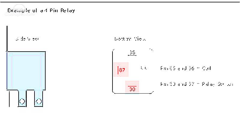

Daca siguranta este OK, adica intreaga, trecem la verificarea pompei de benzina. Extrageti releul cu grija. Cuplati un fir mai gros intre pozitiile 30 si 87. Aveti imaginea mai jos cu pozitia pinilor (scrie si la baza releului, se vede dupa extractie). Nu este nevoie de contact, aceasta conexiune leaga direct bateria la pompa.
Mergeti in masina si ascultati pompa daca functioneaza. Daca se aude ca bazaie, atunci merge, nu mai aveti treaba acolo. Inchideti si orientati-va catre alt topic/subiect pe alte teme: EGR si altele.

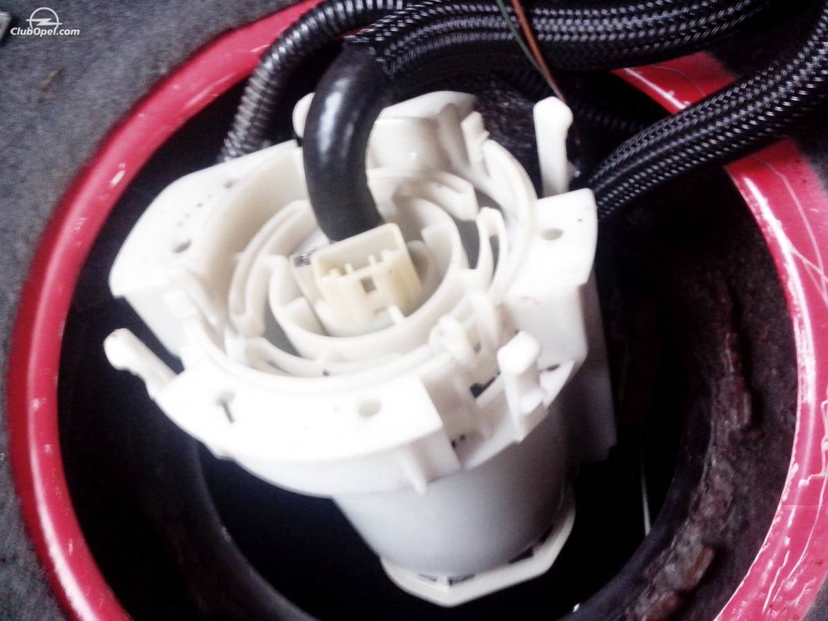

Asa arata capacul pompei de benzina dupa indepartarea capacului negru de sub bancheta. La mine este imbibat in WD40 pt degripare si lubrifiere.

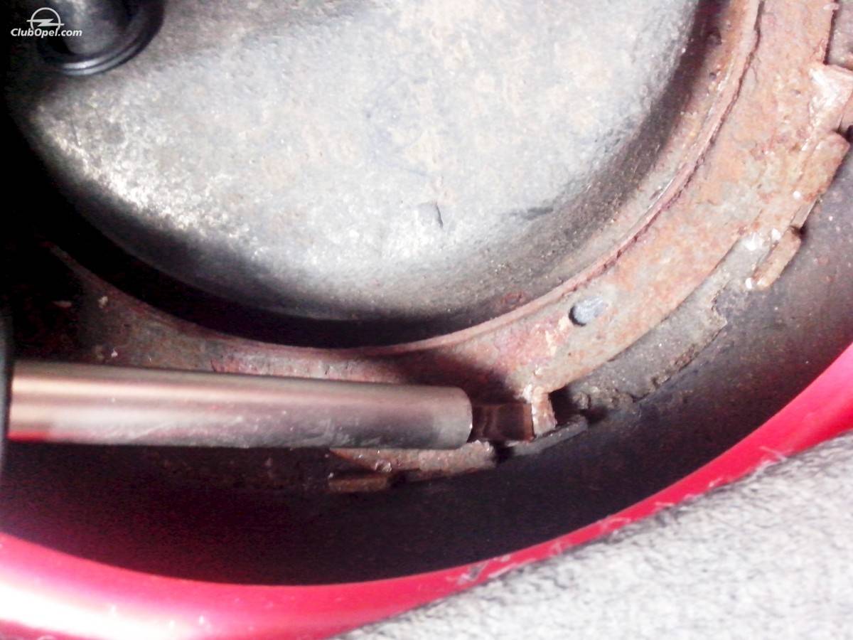

In imagine se poate observa cum am ajutat putin piciorusele in care se prinde capacul sa se degripeze. Nu fiti brutali, daca le rupeti schimbati tot rezervorul. Miscati foarte usor, cu o surubelninta dreapta, stanga-dreapta, daca nu merge din prima mai asteptati, orientati-va spre altele. Lubrifiati. Trebuie rabdare, mai ales cu "vechituri" ruginite.

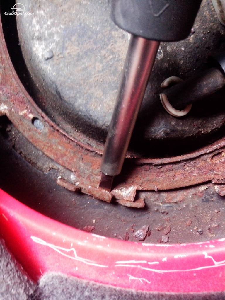

Dupa care am trecut la bocaneala. Capete de acest gen se afla de jur imprejurul inelului de etansare. Luati-le pe toate la rand si loviti scurt, moderat ca putere. Asa se incepe dizlocarea.

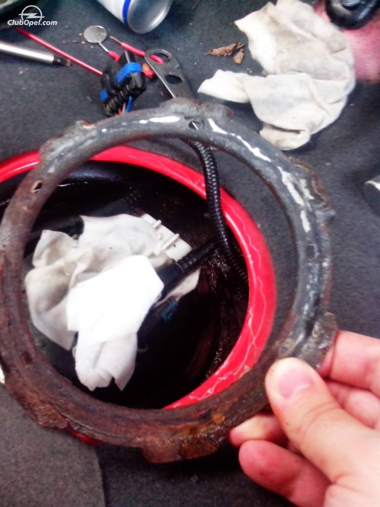

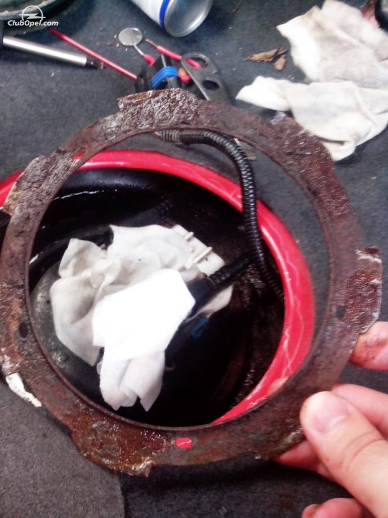

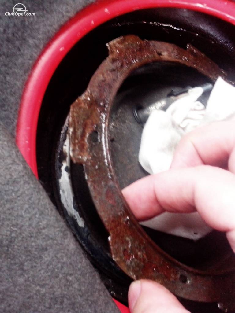

Se scoate inelul cu grija. Si se inspecteaza pentru probleme/defectiuni. Al meu chiar daca e ruginit se pare ca fierul folosit a fost de calitate si a rezistat.

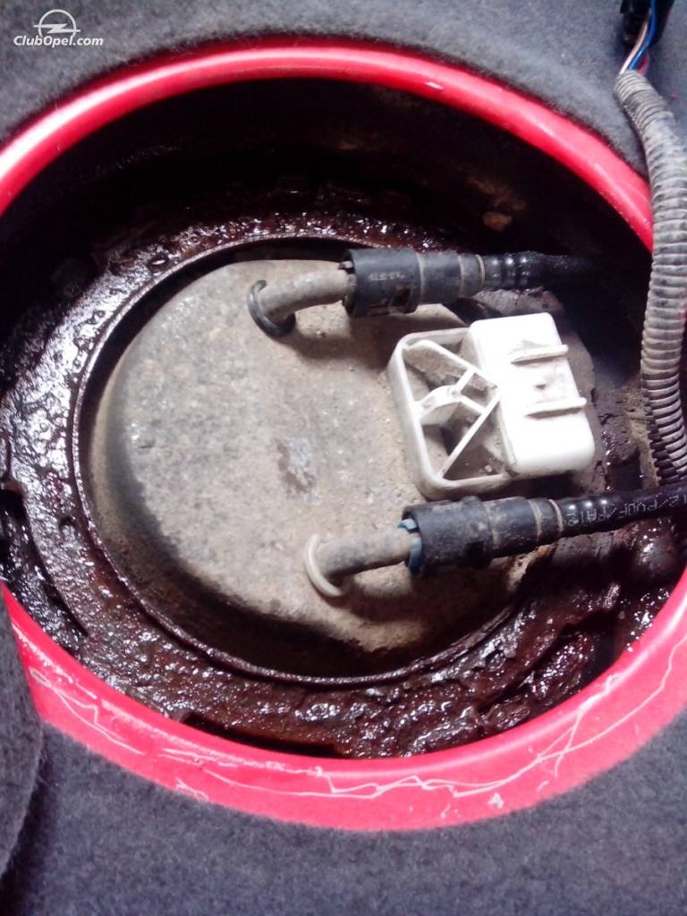

Iata si capacul scos, se vede galeata in care sta ansamblul in care e prinsa pompa pt a rezista la socuri.
ATENTIE cum il inclinati sau unde-l puneti sa nu cada mizerie in rezervor. Cel mai bine aspirati (daca puteti) inainte de a-l deschide.
Deschideti usile pentru a face ventilatie. Nu vreti sa creati o bula de vapori de benzina in interiorul masinii si nici nu vreti dureri de cap cateva zile de la intoxicare.

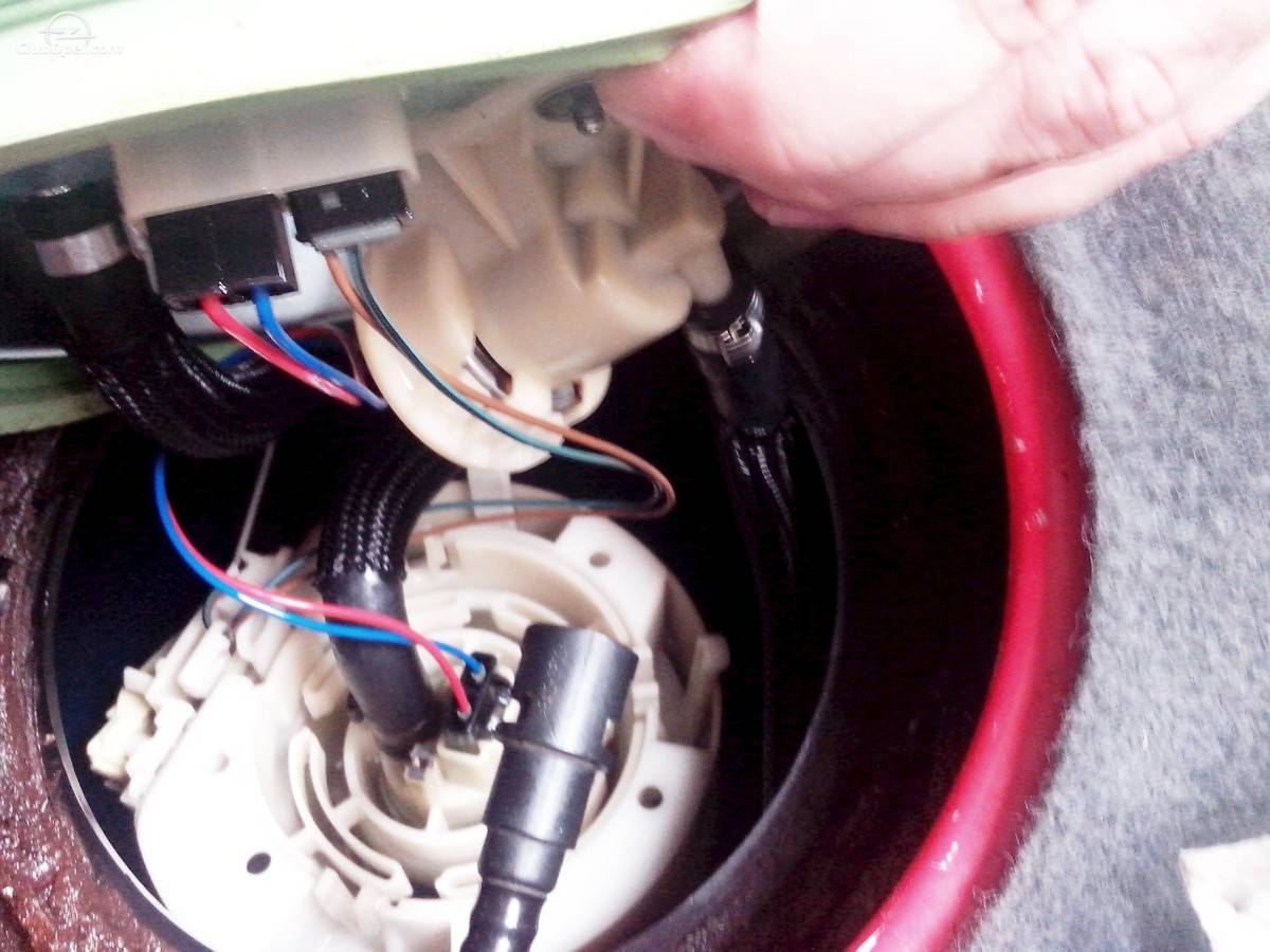

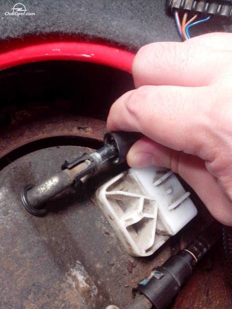

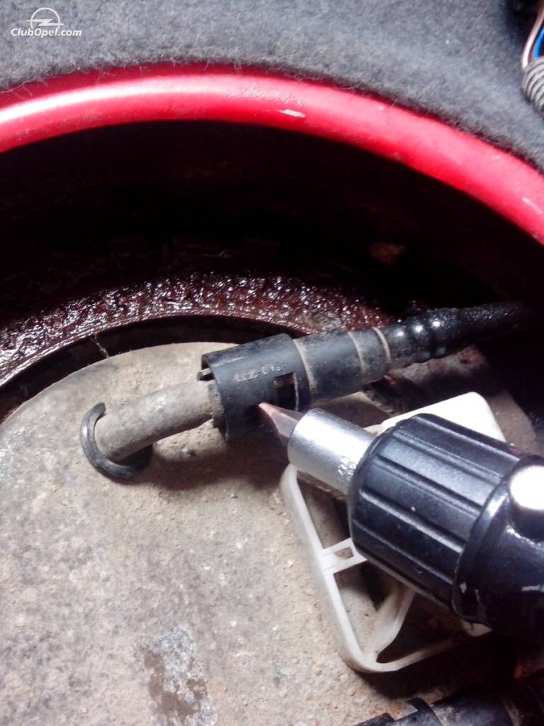

Veti vedea 2 mufe scaldate in benzina, cel de alimentare si cel care indica nivelul de benzina.
Decuplati firul de alimentare (cel cu mufa mare). Firul/mufa celui care indica nivelul nu l-am putut scoate si nici n-am insistat, m-am descurcat.

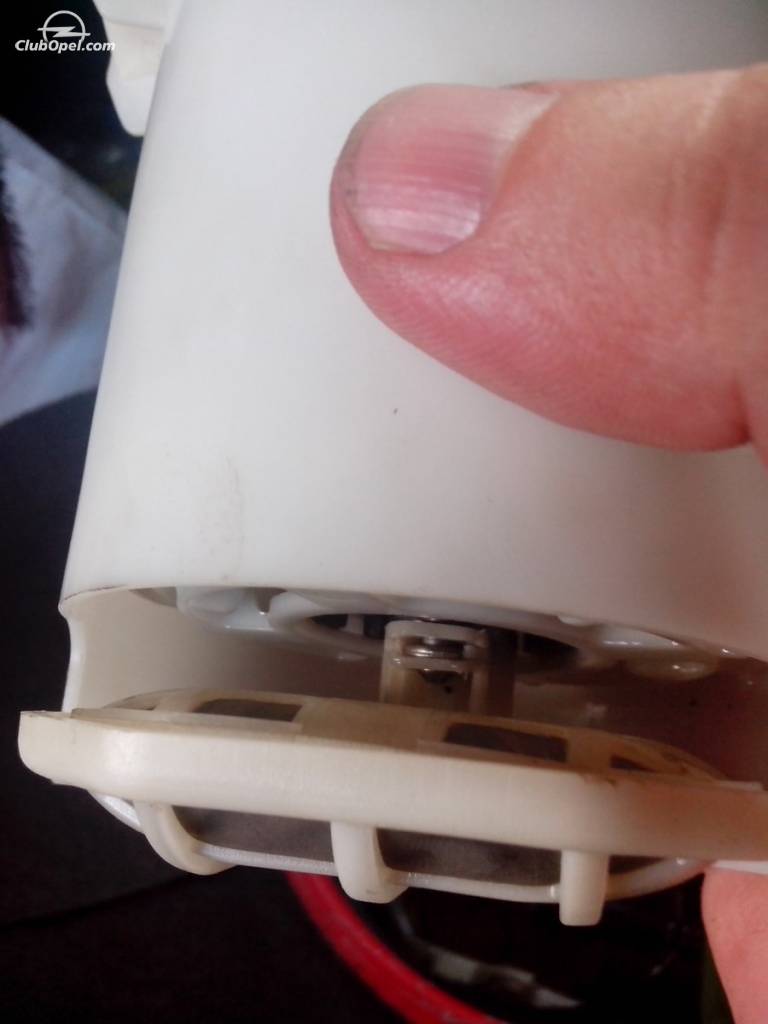

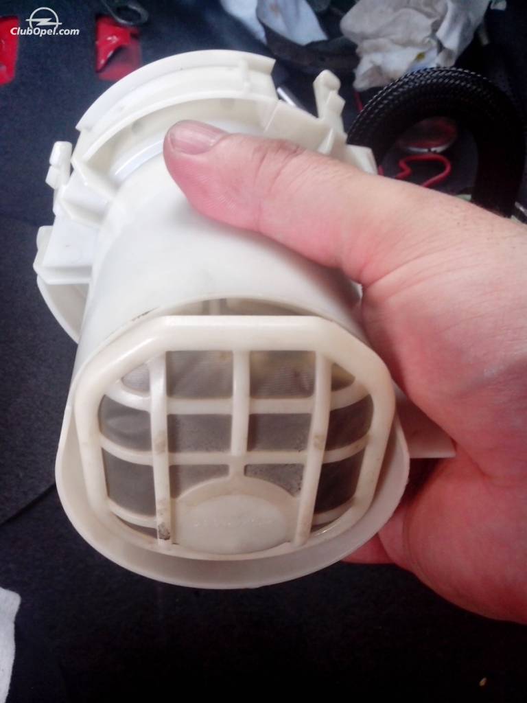

Dupa extractie veti intampina cea mai dificila etapa, dupa bocaneala de cateva ore 😊. FILTRUL pompei de benzina. Nu, nu este filtrul de benzina al masinii, ala e in alta parte. Este alt filtru si asta este bine, pentru ca este foarte fin si rezistent, iar la mine dupa aproape 255.000km nu are pic de impuritati la interior. Aviz amatorilor care spun ca pompa trage mizerii daca mergi cu putina benzina in rezervor. N-are cum sa traga datorita acestui filtru.
Din pacate, pentru a scoate pompa, trebuie ca acest filtru sa fie scos si asta implica o scula, ceva care sa va ajute la extragerea lui si a sigurantei ce se vede in imagine. (si credeti-ma ca este foarte dura si rezistenta, d-aia zic de scula speciala de extragere a ei) Altfel, trebuie Dezmembrat in bucati, rupt si aruncat. Pompa de benzina pe care o cumparati trebuie sa vina cu UN FILTRU si O SIGURANTA similara (daca este originala). Daca este aftermarket sau altceva asteptati-va ca forma filtrului sa fie diferita. Daca din pachet lipseste filtrul si siguranta puteti s-o dati inapoi pe motiv ca ii lipsesc piese. Deci mare Atentie.
Prin urmare, pentru ca nu am avut cum sa scot filtrul original si siguranta lui, l-am dezmembrat si l-am montat pe cel nou, care evident nu are aceeasi forma, dar poate fi indoit putin pentru a sta in loc.
NOTA: Pentru a schimba pompa trebuie desfacut NUMAI furtunul care intra in ea.

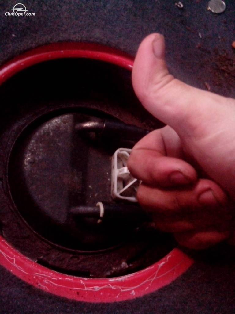

La final se monteaza la loc pompa in "fagurele" ei, se baga in "galeata", se pune garnitura pe conturul gaurii capacului si se baga usor capacul la loc, se fixeaza inelul de etansare astfel incat capetele alea sa fie in dreptul urechilor, se apasa usor si se incearca o rotire pentru a incepe prinderea. Puteti lubrifia inainte cu putin WD40. Dupa ce ati fixat, incepeti bocaneala in sens invers, lovind aceleasi urechi, incet, luati-le pe rand pentru a conferi o rotatie si o prindere uniforma.
Si gata. Am pus borna la baterie, am pus contactul, NU s-a auzit pompa deloc pornind (am fost putin dezamagit), dupa care am dat la cheie. Dupa 5-6 invarteli s-a auzit pornind pompa si a luat-o motorul din nou. S-a balbait pana si-a tras benzina ca lumea. Am lasat-o in pace, nu am calcat-o, nu am deranjat-o cu nimic, am tinut doar piciorul apasat pe ambreiaj pana si-a revenit. Dupa ce si-a revenit i-am dat cateva pedale pentrua trage sanatos benzina. Am dat si o tura cu ea si merge corespunzator. Pompa se aude si functioneaza bine. Momentan la cate chei am dat de proba nu a pornit niciodata inaintea motorului, ci NUMAI dupa pornirea efectiva. Dar este un lucru bun ca porneste ca inainte. Probabil calculatorul avea informatia ca e benzina pe conducte de la ultima pornire si abia dupa ce am dat la cheie a realizat ca nu mai e benzina si adat comanda la pompa sa-i mai trimita.
Acum merge totul corespunzator.

Felicitari pt tutorial.Este bine de stiut ca acel inel de fixare/etansare al pompei poate fi mai usor manevrat daca improvizati o scula
in forma unui [U] sau [Y] ale carei extremitati intra in gaurile inelului.De altfel asa si arata scula originala pt demontarea capacului pompei.O alta chichita este ,ca oringul de etansare ,atunci cand se remonteaza capacul sa fie uns cu putin ulei de motor.In acest fel va intra foarte usor in locasul lui ,iar rotirea inelului de fixare se va face mult mai usor.

Eu am dat cu WD40 pe garnitura si pe capac si pe inel. Oricum inainte de a-l pune la loc (inelul de etansare), l-am curatat cat am putut de rugina. O surubelninta e deajuns.
Am vazut ca un coleg de aici, dupa ce a montat-o, i-a dat cu grund pentru a-i prelungi viata. Este indicat grundul, mai ales ca e si umezeala pe acolo si ii prelungeste viata.

Sa stii ca am ramas surprins de rugina pe care ai gasit-o acolo.Eu am demontat la corsa b (cea din avatar)capacul la rezervor si in afara de praf,nu am gasit nici fir de rugina;am intentionat sa-i pun bec la sonda de nivel pt ca nu are din fabrica.
