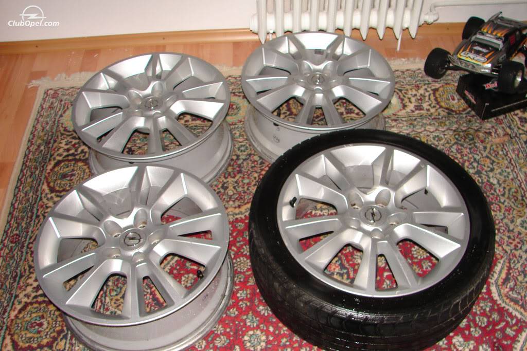

Eu unul cred ca nu e bine sa iei jante cu et-ul 49 odata ce pentru astra h trebuie un Et de 35 - 37.
Normal ca ziceau ca sunt date jos de pe astra h doar care e interesul lor... Sa le vanda sau nu?
Tu faci cum crezi, dar si mie tot la fel imi spuneau toti inainte de a-mi cumpara jante, si nu stiam mai nimic despre masina mea, dar m-am documentat cat de cat si eu pe unde am putut si am ales ce-i mai bun pentru masina mea, sa nu stau cu stresul ca daca atinge pe undeva sau mai stiu eu ce...

OPEL-BRI a scris:am gasit multe anunturi de jante cu ET 49 si ziceau vanzatorii ca sunt date jos de pe Astra H.
In carte scrie ca sunt recomandate ET 37.
Este o abatere acceptata?
poti pune si et49 pe H dar nu mai aceasi stabilitate din ce-am inteles.
Colegul Narcis90 are pe 15" et 49 si nu acuza probleme

Stie cineva ce cod de culoare/vopsea au jantele de aliaj pe 17' model Dynamic pt. Astra H ?
