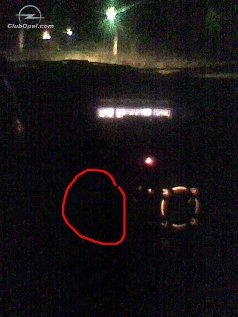

Revin si eu cu o intrebare pt posesori de corsa b in legatura cu un bec din bord cel care trebuie sa lumineze rotita de unde reglezi caldura sau aerul rece,am citit intr-o discutie de pe club ca nu ar fi acel bec si de aia nu am lumina acolo,este adevarat?pun si o poza ca sa fiu mai elocvent(scuzati claritatea).unde estemarcat cu rosu acolo lipseste lumina.va multumesc

La c sunt 2 beculete mici acolo, probabil si la voi la fel, incearca sa dai jos panoul usor cu surubelnita pe margini.

am desfacut tot dar mai sunt doua suruburi in spate la gurile de ventilatie pe care nu reusesc sa le dau jos,si nu stiu sa scot nici gurile de ventilatie,am tot tras de ele da nu iasa si nu vreau sa le rup.cei care au mai desfacut si pot,sa ma ajute cu o poza ceva. va multumesc

La gurile de ventilatie incearca sa bagi ceva prin lateralele lor si trebuie sa iasa. Vezi sa nu le zgarii, prea rau 😊
Si acolo trebuie sa mai aiba un bec.

Orienteaza gurile de ventilatie inspre injos mai fortat un pic si ai sa vezi 2 suruburi care tin plasticul ala in partea de sus . In partea de jos trebuie demontat capacelul de la butonul de recirculare aer si mai ai si acolo 2 surubele . Spor 😊

si eu am un corsa b si am desfaut tot bordu si akolo unde ziceai tu ca ai lumina trebuie sa pui un bec ca ori tii sa ars ori lipsteste
