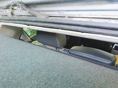

Cu tot respectul,citind despre incercarile colegilor de forum,costuri si timp de lucru mi se pare cea mai ieftina si rapida solutie.Cost total:2 lei ,timp de lucru 10 minute.Cand voi gasi sa cumpar bureti autoadeziv la culoarea tapiteriei sigur va arata altfel.Revin cu poze cat de curand.Apropo,am simtul umorului si stiu sa gust o gluma rafinata.Va doresc spor la treaba!
  • SUPERDRAGOS
  • Mesaje scrise: 2,654
Baiatul este bine intentionat si sufletist,m-a sunat imediat oferindu-se sa ma ajute..Nu prea le are cu liniile drepte, insa,dupa cum se poate observa cu usurinta.Dar e un bun inceput,conteaza ca SE POATE.

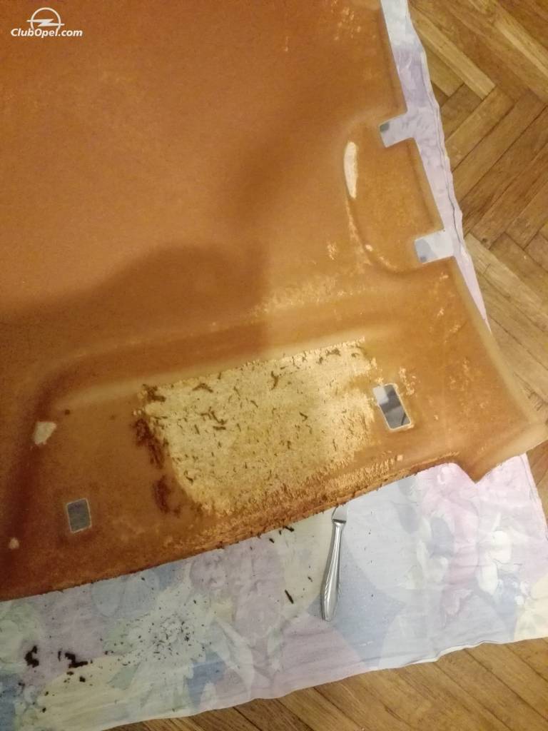

Material textil ceva mai elastic, 2 spray-uri cu prenadez, perie de unghii, cutter.
Demontarea plafonului, destul de migaloasa operatiunea, cu o perie de unghii am curatat tot buretele care se macinase.
Am spray-at prenadezul, am lasat un pic sa se zvinte, incat sa faca o mica pelicula. Atunci cand pui degetul sa aiba putin aderenta prenadezul, deci nici foarte crud, ca va iesi prin materialul textil, dar nici prea zvantat, ca nu se mai lipeste.
Am intins materialul, am presat totul bine, am decupat surplusul, am lasat sa se usuce peste noapte.

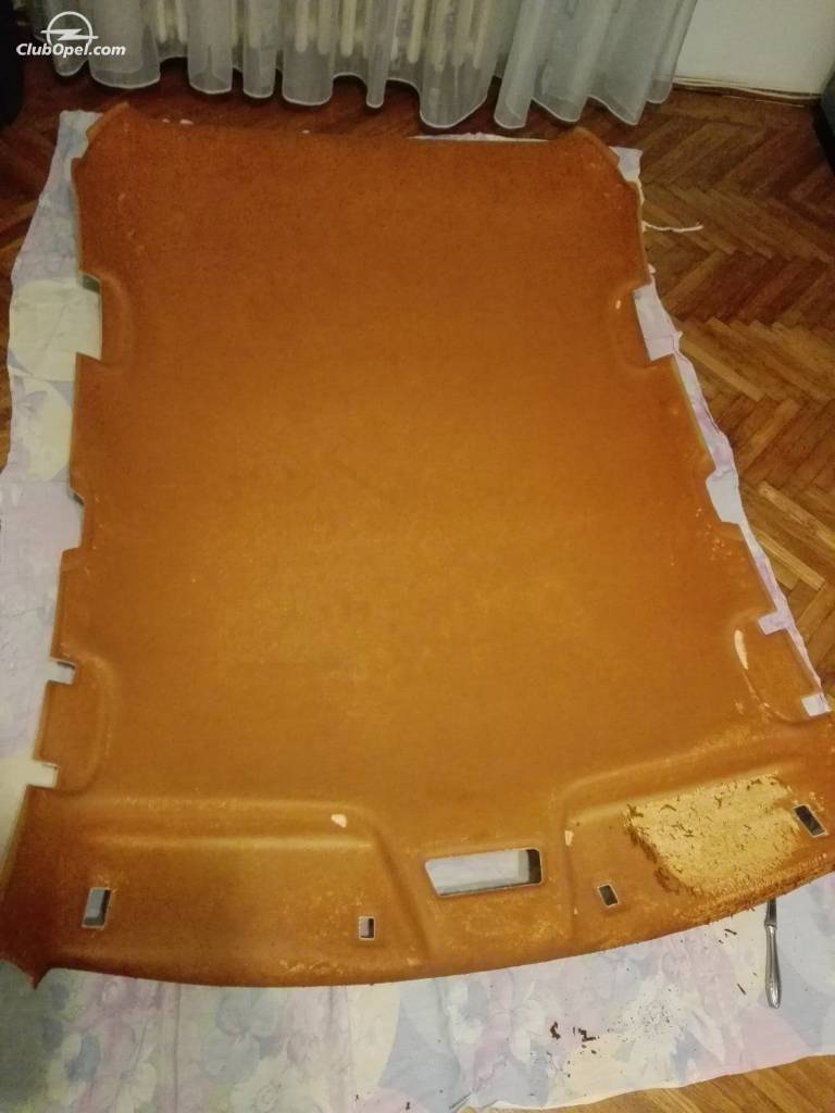

Acel burete devine in timp fie lipicios, fie se macina si e fainos. El trebuie raschetat de pe tot plafonul ala din carton sau ce spanac este (eu am ales o perie de unghii), apoi pus adeziv pe toata suprafata (nu in careuri sau in zig-zag, ci uniform, pe toata suprafata. Apoi va alegeti voi varianta: material dedicat pt plafoane, cu burete; vinilin mai elastic, panza, piele de panda pitic patat, cocodril de nil, piele de hamster siberian sau de pisica birmaneza cu tot cu pui etc... Lipirea se face excelent cu prenadez, exact ca la cizmarie: se aplica la pensula sau la trafalet sau cum reusiti, se lasa la zvantat pana are putina aderenta la apasarea cu degetul, adica nu foarte lipicios, dar nici prea zvantat(mai ales ca este foarte cald in perioada asta si se usuca repede) dupa care se preseaza materialul apasand cu un burete de bucatarie peste toate formele plafonului. Se cresteaza pe la colturi cu grija, se rasfrange si se lipeste si pe partea nevazuta a plafonului, ca sa sa tina bine si la margini... Este simplu. Cel mai complicat a fost nu sa demontezi sau sa montezi, ci sa scoti plafonul si sa il bagi la loc, pe la hayon, pe usa, pe unde iti incape si mai ales ca am avut numai 2 maini 😊)

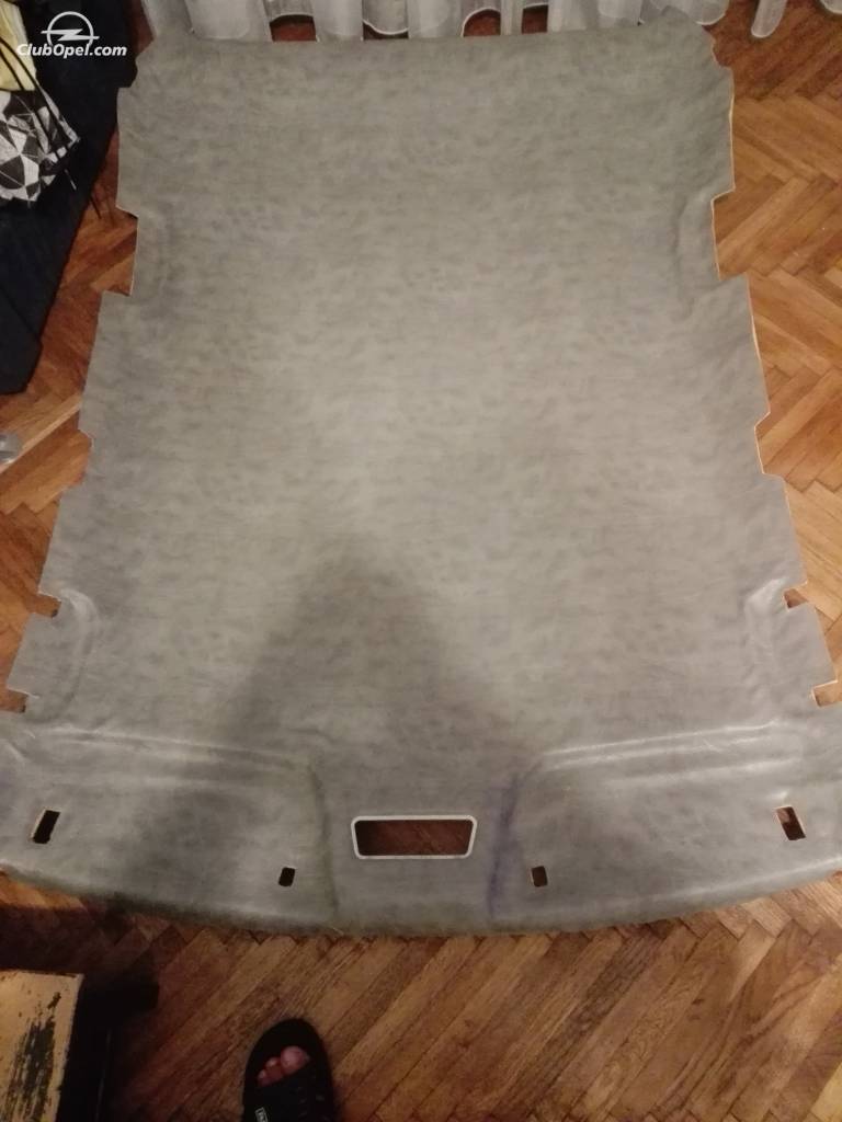

Salut. M-am întors. Am rezolvat. Foarte greu... Dar, gata. L-am dat jos relativ repede - 30'-1h ieri pe la 18.00, inspirat de pe youtube. L-am adus în sufragerie si m-am apucat de treabã. Am curãțat buretele cu o perie de plastic, am sters apoi cu șervețele umede, dupã care am lipit vinilinul. A iesit bine spre foarte bine. L-am lãsat peste noapte sã se odihneascã si de dimineațã l-am montat. Vinilin 40 lei, 2m din tîrg; 1 spray cu aracet din Leroy 47 lei; 1 trafalet de cauciuc din Leroy 14,5 lei. Astea au fost costurile. Dar muncã a fost la greu. M-a ajutat soția doar la lipit. Daune: un mîner nu a mai vrut sã intre la locul lui si l-am rupt. Solicit pe aceastã cale mîner dr. spate (contracost).
