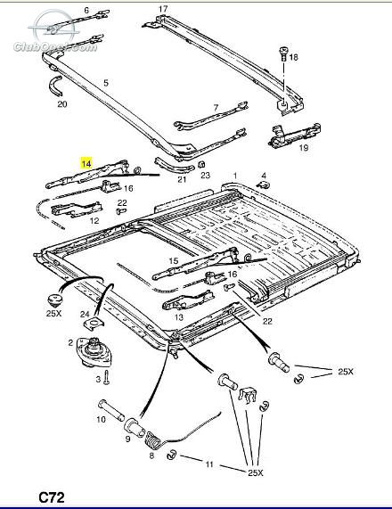

Uite schita mecanismului de trapa la astra
E am reaparat trapa mea, cine are probleme cu trapa [INTERZIS]
