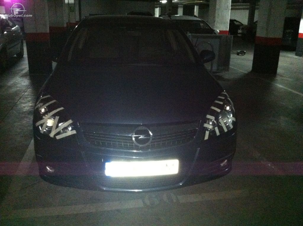

cornel18 a scris:Cam asa arata pe pre-face. Pozele nu-mi apartin.
salut ! explica-mi si mie te rog cum ai facut chestia aia pentru faruri. Mi se pare foarte interesant si vreau sa le ""aranjez"" 😠 si eu pe ale mele. detaliaza cat mai mult procedeul de obtinere, te rog! mulmumesc !

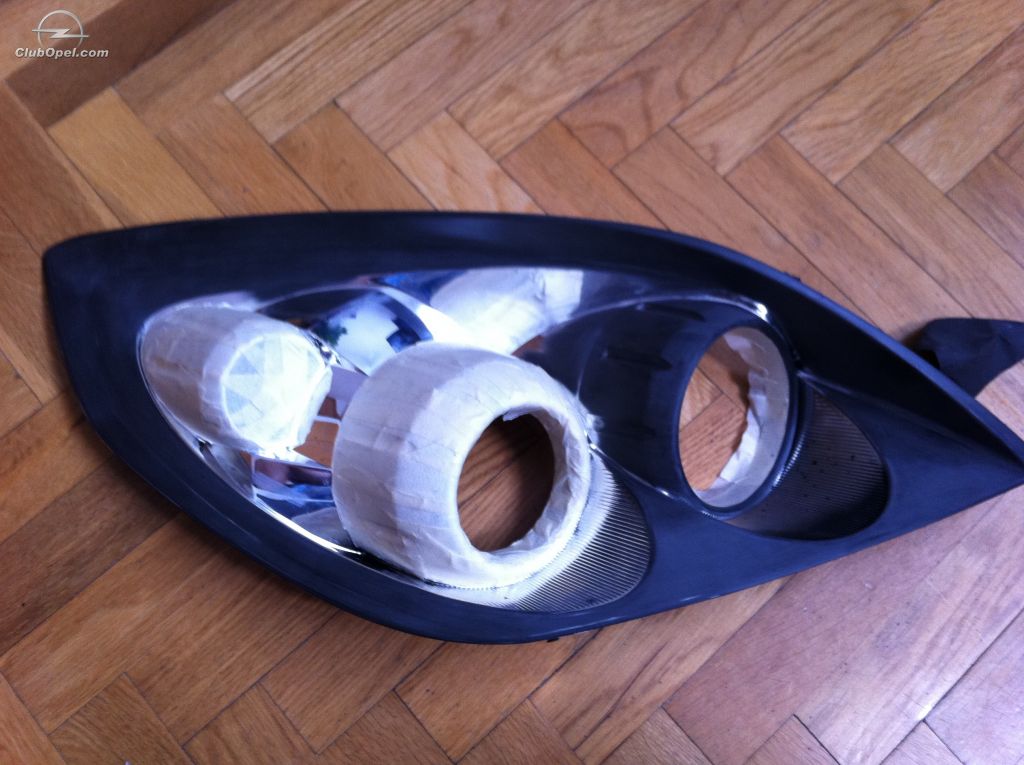

Mi-au dat baietii de la vopsitorie ceva pentru slefuit. Avea acceasi textura ca si buretele de vase, partea dura.
Asemanator cu partea verde de aici doar ca era maro si cred ca putin mai abraziv. Trebuie frecat bine si se duce cromul. Nu a dat cu grund dar cred ca poti folosi pentru siguranta. Am mers cu farurile pornite cateva ore, a stat in soare la 33+ grade si nu s-a exfoliat vopseaua.
@cornel18 Eu am incalzit rama neagra a farului nu plasticul transparent. Am gresit cumva? Era mai simplu sa incalzesc partea transparenta? Mi-a fost frica sa nu se topeasca. Daca incalzeam plasticul transparent/"sticla" incalzea implicit si masticul interior si iesea poate mai usor.
@dimciu stefan Daca vrei sa pui folie, studiaza putin farul de Vectra C facelift si uita-te cate cute are. Cred ca stai cateva zile langa ele.
L.E. E o operatiune migaloasa, trebuie sa ai timp si mai ales rabdare. Ai nevoie de doua zile. Demontare bara fata + faruri (cateva minute), desfacere faruri (5-6 ore) , impachetare daca vrei sa pastrezi accentele argintii ( 3.5 ore), vopsire + uscare (daca nu ai cuptor dureaza ceva si in plus sunt sanse sa se lipeasca praf), asamblare + lipire (5-6 ore). Dupa ce esti sigur ca nu se aburesc, reglaj faruri.
Tutorial pentru pre-facelift de pe Vectra-C forum aici + inca cateva poze aici .
Far Vectra C facelift vopsit negru complet, inclusiv accentele argintii aici si si aici . Pozele sunt de proasta calitate din pacate.
L.E. 2 Se pare ca s-a descurcat mai bine decat mine la desfacutul farurilor. Buretele era subtire foarte "maleabil" si avea maxim jumatate de centimetru.

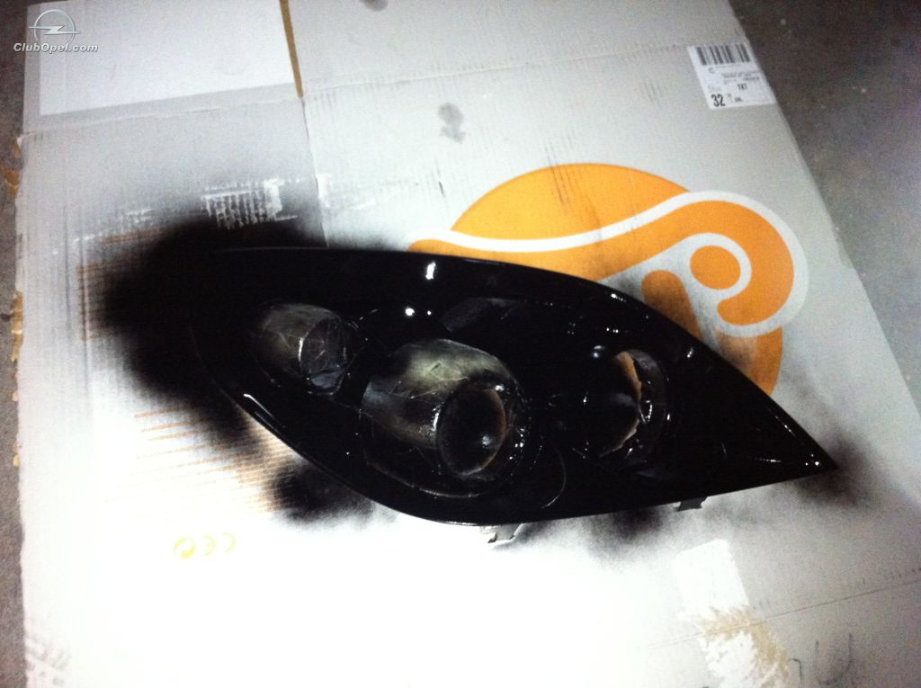

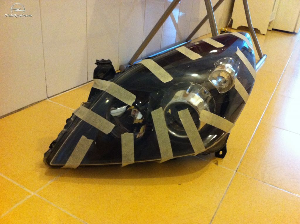

n-am mai rezistat si m-am apucat de treaba. Partea cea mai dificila mi s-a parut demontarea farului, e lipit bine cu un fel de cauciuc. Mi-am cumparat pistol cu aer cald deoarece sunt foarte mari farurile si nu mi-au incaput in cuptor. Am slefuit rama interioara cu smirghel de apa, cel mai fin pana s-a luat tot cromul (varianta din poza era inainte de a finaliza) si a ramas rama neagra (atata portiune din rama cat mi-am dorit eu). Le las panamaine sa se usuce vopseaua si o sa le montez, sa vedem ce iese la final. Este un procedeu destul de anevoios si nu recomand nimanui. In final, daca nu o sa fiu multumit de rezultat, o sa imi cumpar o pereche de faruri noi, negre si cu angel eye, sa ma linistesc 😃 http://escaparate.autoseldo...ts_id=994&osC

Sunt foarte curios de rezultatul final. Am incercat si eu sa vopsesc la masina ceva si a iesit ca ...(abia dupa a 10 tentativa a iesit ceva ok insa dupa 2 tuburi de grunt si 2 de vopsea am facut calcul ca ieseam mai ieftin daca ma duceam la vopsitorie). De atunci m-am potolit cu vopsitul si aplic doar folie.

Ai grija cand dezlipesti banda de pe faruri sa nu se ia cu tot cu vopsea, trage usor. Daca totusi se decojeste vopseaua ajut-o putin cu un cutter. Sunt curios si eu cum arata cu "cilindrul" de la faza lunga vopsit negru.
Succes la operatiunile ramase!

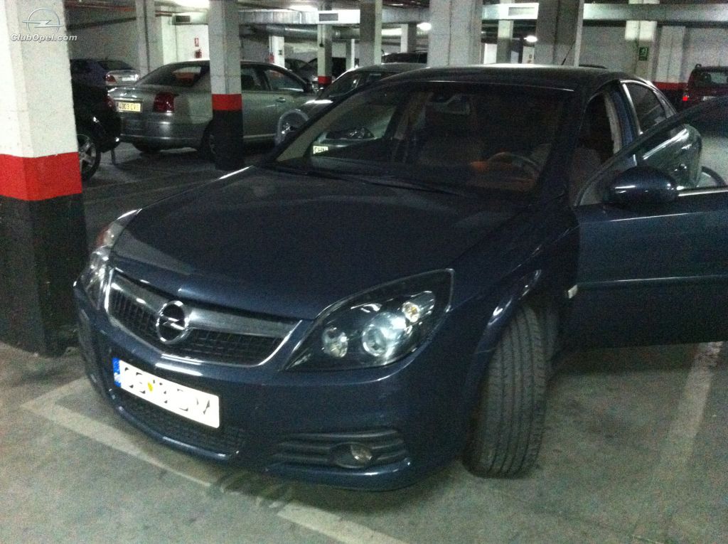

S-a dezlipit fara probleme, am folosit o banda adezica de hartie care nu lipeste foarte tare. Rezultatul final este multumitor.

De ce doar multumitor? Mie chiar imi plac.

Arata bine, dardaca te apropii sa le studiezi cu atentie s-a terminat smecheria 😃 dar nu st animeni sa le studieze, nu ma duc la vreun concurs unde-s critici de arta
