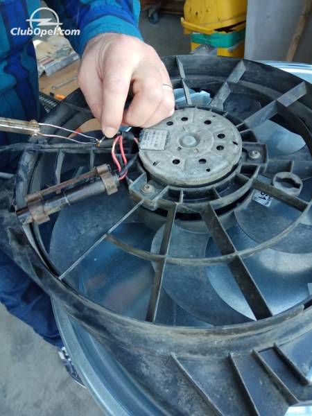

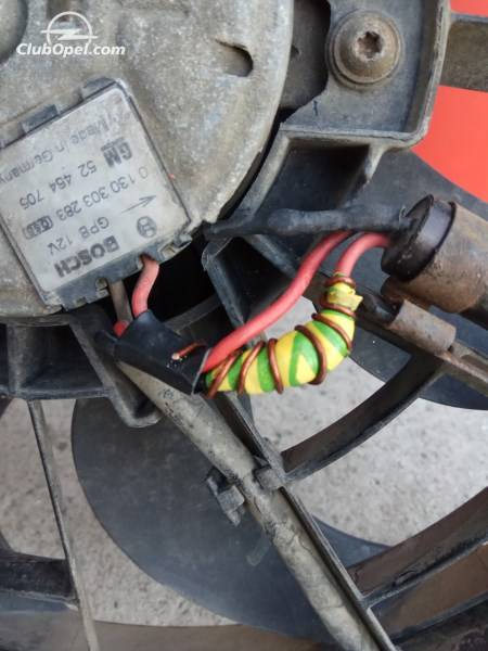

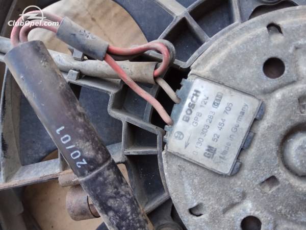

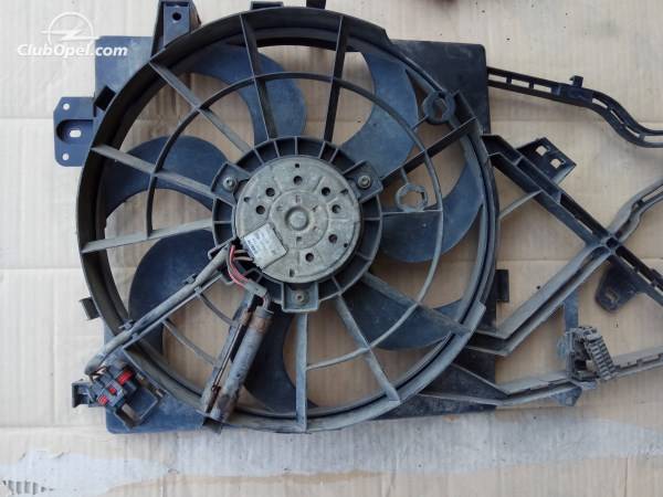

Cauta alta la dezmembrari si inlocuieste-o. Ai grija cum faci legaturile ca se incing foarte tare firele rezistentei.
Vezi ca poti sa demontezi ventilatorul fara sa dai bara jos. E prins in 4 suruburi si cateva coliere de plastic.

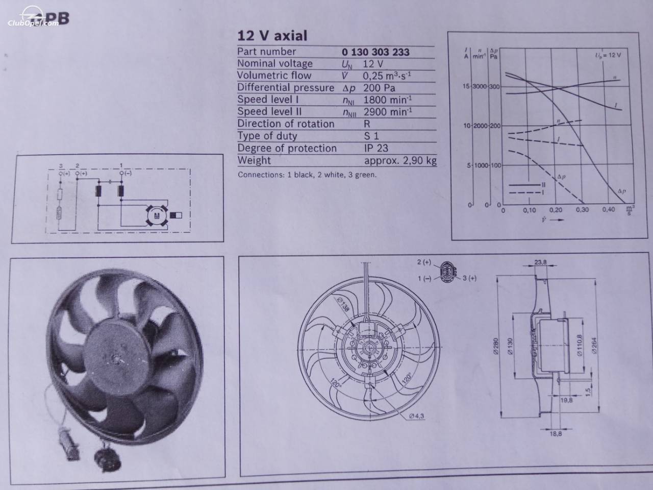

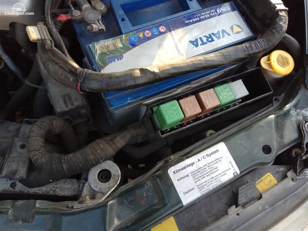

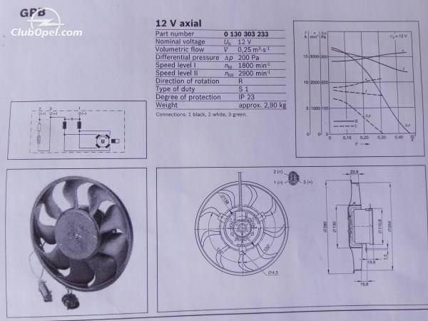

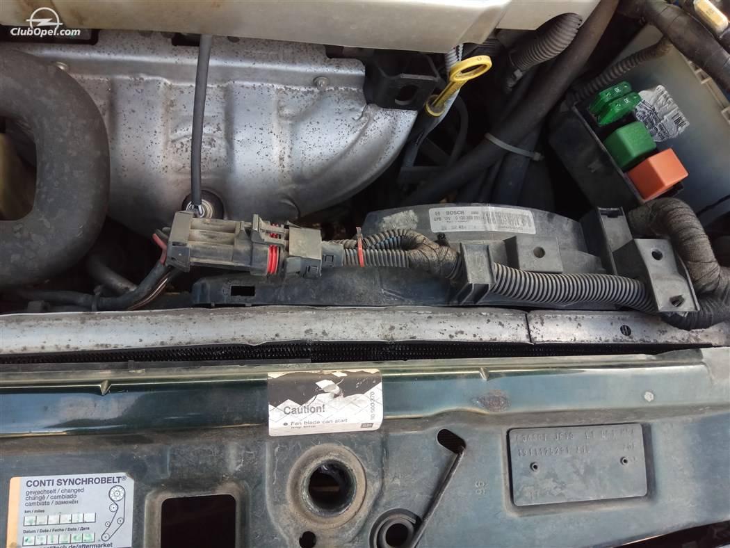

Vectra B nu are calculator de racire.
Are termocupla si relee in cutia din fata bateriei, pentru declansarea ventilatoarelor pe diferite trepte.
Rezistenta de pe carcasa fiecarui ventilator este aferenta treptei a II-a de ventilatie.

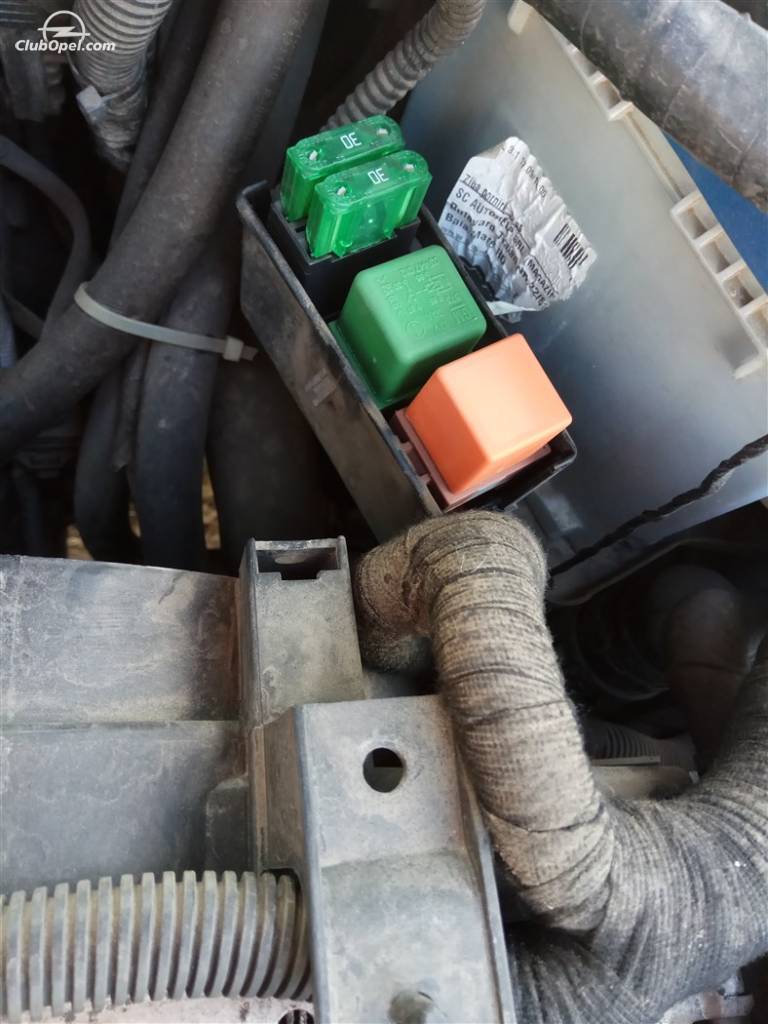

La Vectra 2.0 dti aveam 3 trepte de ventilatie. Sigurantele si releul pt. treapta III erau langa filtrul de aer.
